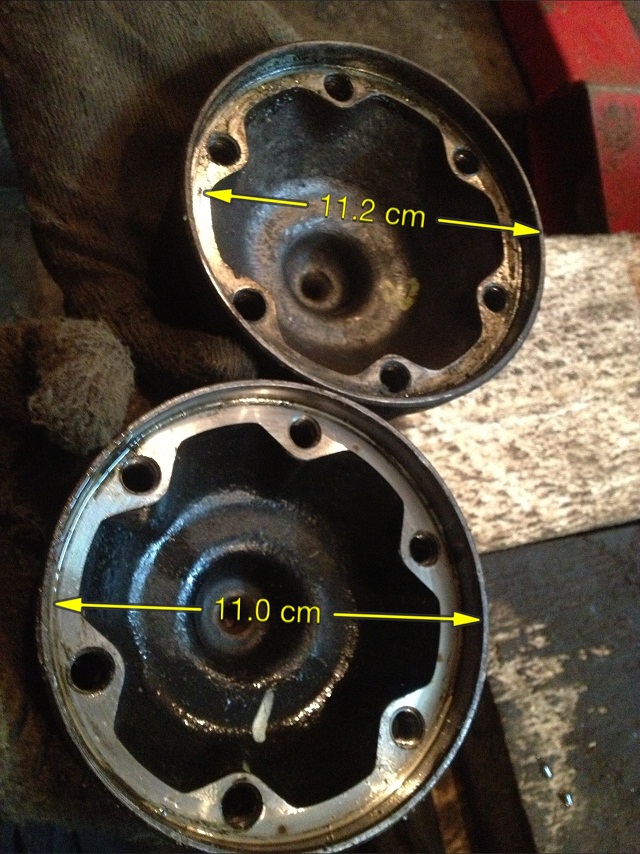

На Супре JZA80 W58 стоял торсен был установлен торсен редуктор от Аристо
Мне ставили в сервисе. Я всего этого не видел. Оказывается демфер чут чуть не подходил. И ребята забили болты молотками...
В итоге через год произошло то что на фото.
Подскажите как решить проблему спасибо...
сообщение 9.4.2013, 18:03
Сжечь этот сервис.
А на Супре поменять хвостовик на редукторе, либо заднюю часть кардана. Муфту, естесно, тоже.

Покурив каталоги японских машин номера деталей того же демпфера она же (муфта карданного вала) идентичны sad.gif В чём я не прав ?
Аристо 147 турбо автомат:
Супра 80 W58:
+ Фланец хвостовика редуктора тоже одинаковый.
Сообщение отредактировал gads - 10.4.2013, 11:38
сообщение 10.4.2013, 11:39
Потому что надо смотреть не на картинки, а на полные номера деталей

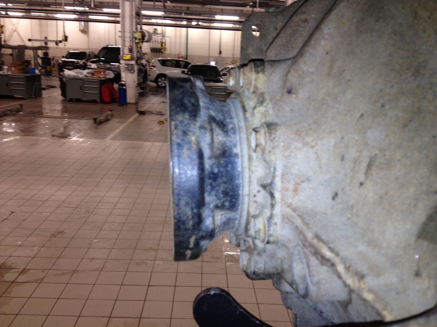

"Редуктор Торсен подходит на Аристо JZS147-161, Соарер JZZ30, Супра JZA80 и прочие авто с редуктором 8 дюймов. Передаточное 4.1" (Так пишут в объявлении, сам редуктор не знаю от какого авто).
Так вот вопрос - сам редуктор в сборе например от аналогичной атмо машины Сарая, подойдет ли к Супре Атмо на W58 болт-он(подушки, крепления редуктора, кардана...) ??? Или придется мне сам дифференциал вытаскивать и ставить в мой корпус??? На счет дифференциала я на 100% уверен что подойдет.... - гп 4.1 и 8 дюймовый. Просто ни разу не приходилось перебирать редуктор, хотелось бы сразу поменять в сборе его.
Собираюсь зимой найти себе торсен =)
Сообщение отредактировал AquaGen - 14.7.2013, 9:54
сообщение 15.7.2013, 12:40
От Сарая на Супру встает легко. Я ставил на атму Супру с 58 редуктор от Атмо Сарая с АТ - без переделок встало

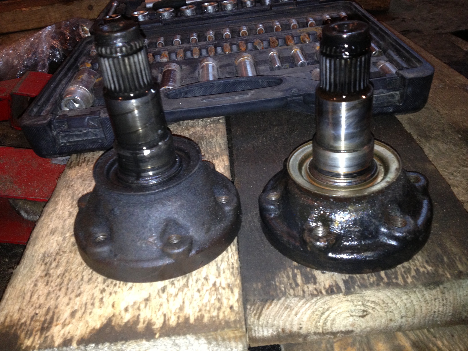

по креплениям к кузову подойдет, а вот чашки полуосей(к которым прикручиваются привода) или хвостовик к кардану могут не подойти
я ставил редуктор от атмо Супры(JZA80) на турбо Соарер(JZZ30), чашки полуосей не подошли
все нормально, тонем
сообщение 12.8.2013, 9:35
Если Супра была с тонкими приводами то да. Благо фланцы меняются очень легко и быстро )

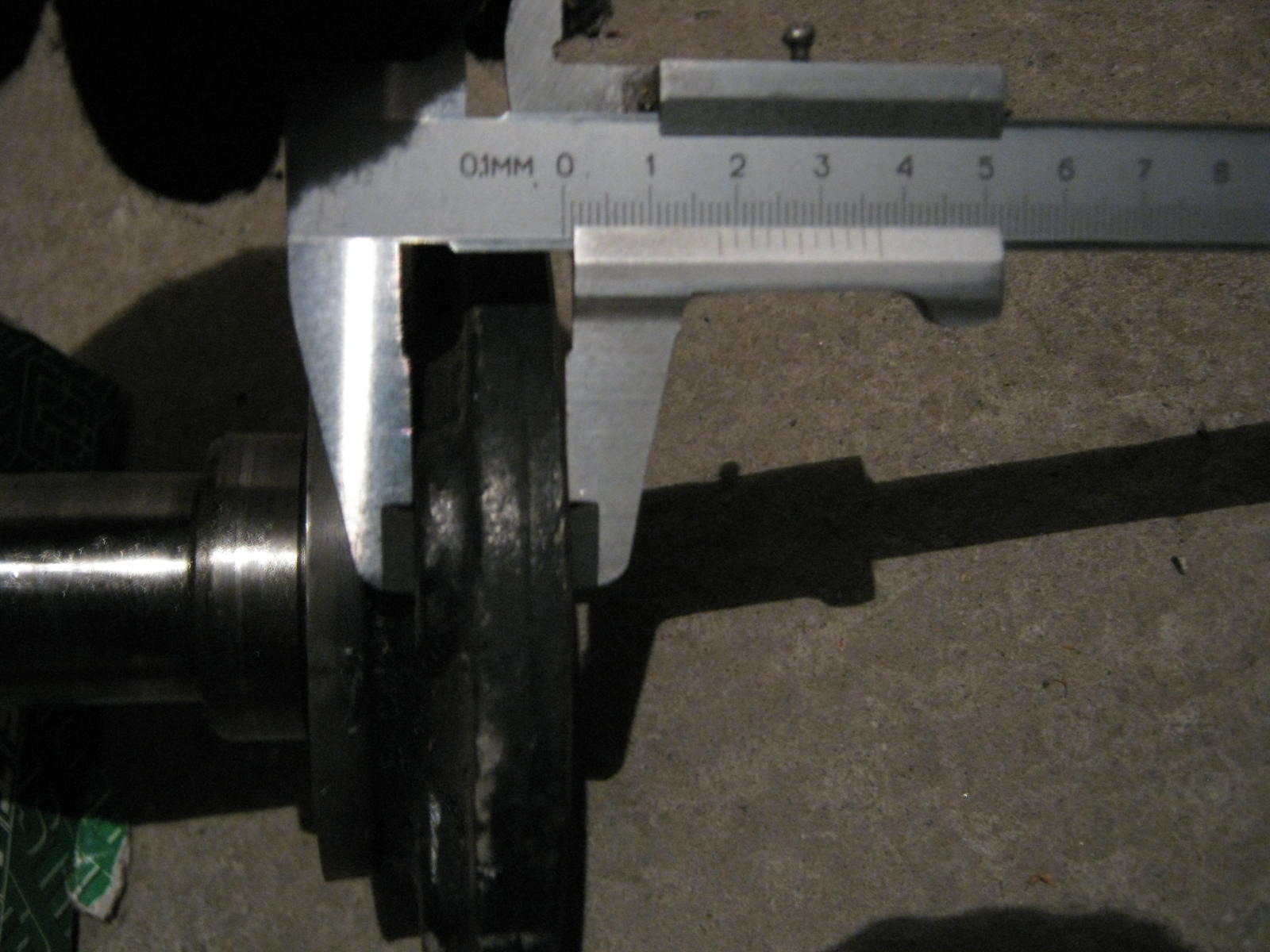

Фланцы разные есть - под М10 (атмо рестаил, если не ошибаюсь) и М12. Чашки визуально тоже разные - у М10 она более глубокая (и длиннее соответственно), М12 более плоская.
Вот под М10:
Вот под М12
А вот такая же тема на фланцах марка/альтеззы (альтезза меньше). Редуктора у них одинаковые:
Все фотки из личного архива ) кроме М12 - это нашего клубня отсюда тыц
