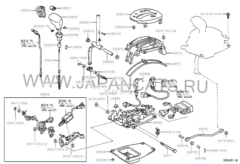

Inferus, сними ручку и посмотри деталь с номером 33625(на схеме, которую ты выложил). Она, случайно, не наоборот (срезом не в ту сторону) стоит?

beast_drc, спасибо за подсказку. К сожалению у меня левый руль.
Можешь подсказать:
1) тормоз должен учатвовать в этой логике переключения передач. Или всё завязано только механикой на кнопку АКПП?
2) На какой элемент из каталога стоит обратить внимание если разбирать ручку АКПП? Случаем не 336631?
Ro_Ja, теперь только на следующей недели сниму, когда потеплеет)
сообщение 30.1.2014, 21:53
Inferus,
33625
33631
33631А
33631D
я разбирал и красил селектор полностью ЛР. Тебе его проще снять целиком, чтобы понять как он работает и разобраться в чем причина. но причина в том, что у тебя деталь 33631D не фиксируется об корпус.
Тормоз завязан только лишь на снятие с паркинга. во всех остальных случаях только кновка.. и то, тормоз не дает нажаться этой кнопке.

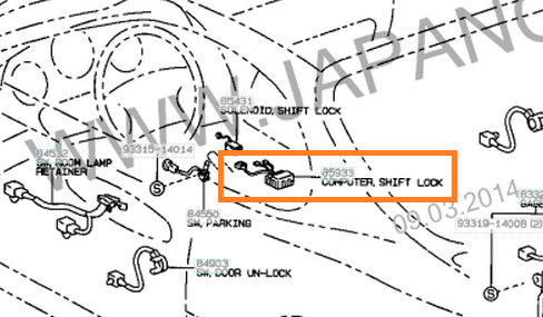

сообщение 25.2.2014, 19:28
смотрит не коробка . соленоид стоп-сигнала это 85431 на схеме в рамке

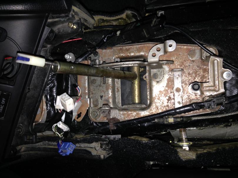

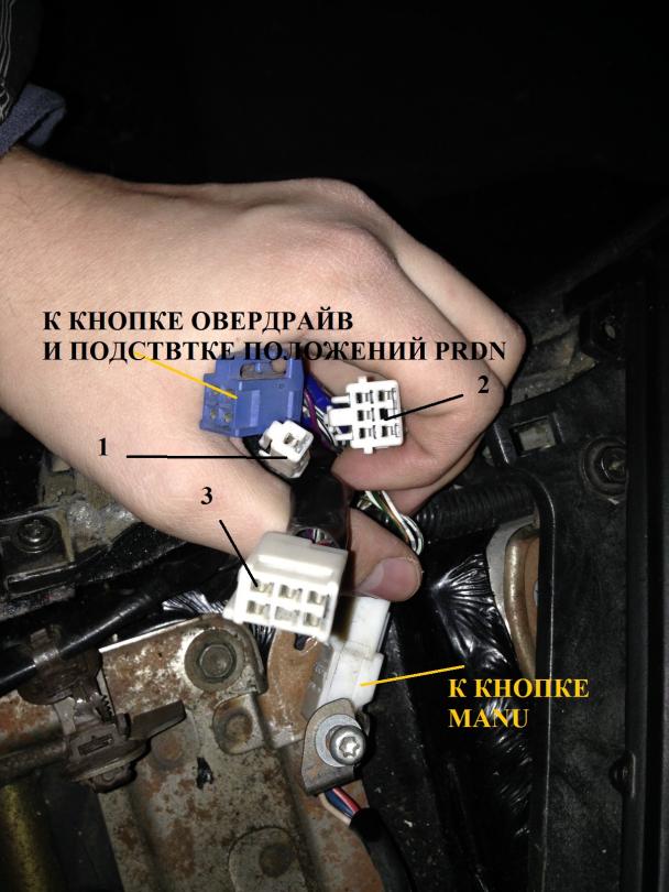

Итак, картина потихоньку проясняется.
Большая часть коннекторов идущих к коробке не подключена и я не все знаю какие откуда.
Вот вид коннекторов у коробки АКПП
Вот вид на пространство у АКПП
Собственно вопросы к знатокам:
1) Что именно подключается к коннекторам 1, 2, 3?
2) Так как соленоида и всё остальное относящееся к нему у меня напрочь отсутствует, то достаточно ли мне мне будет купить позицию 33058? Туда войдет все, что перечислено в рамке?
3) За что отвечает позиция 85933 Computer shift lock? Нужна ли она мне?
4) Или меня глючит или соленоида блокировки передач от тормоза не было на Европейках??!! Не нашел не в одной схеме от европейки. Зато в американках сей девайс присутствует.
