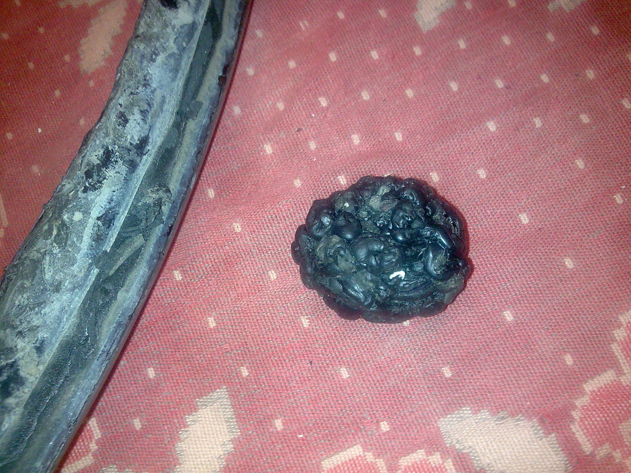

Способов вскрыть фару - 3:
Главное не переусердствовать.

на самом деле нихрена запарного нет. главно не перегреть.
сними фары, тщательно помой их, нагрей одним из способов (я грел строительным феном, так нагляднее видно, что выходит), аккуратно разбирай. спешка - врагsmile.gif! пройдисьнулевкой по хрому, до матового состояния. нанеси слой груновки (желательно той же марки, что и краска), дай хорошо просохнуть и наноси краску в несколько слоев с интервалами на просыхание каждого. сбор фары проводить в обратном порядке, рекомендовал бы прогреть феном герметик и заправить его обратно в канавки.

Недавно пришлось разбирать оптику с нового Ренджа. для покраски внутренностей. Стал думать как так разобрать и потом собрать, что бы небыло видно следов вмешательства, что бы на родном герметике, и что бы не поплавить пластик. Варианты с горячим душем и промышленным феном отпали, обычным нормально всё не прогреть. В печки не засунуть - размер большой.
Пришёл к выводу что оптимально соорудить печку самостоятельно. Для этого надо картонную коробку и обычный домашний фен. оптику упаковываем в коробку, заклеиваем, делаем дырку для фена, вставляем, закрепляем, включаем. Излишки воздуха выходят через щели. буквально 10-12 минут и вынимаем разогретые фары. Температура от дена оптимальна что бы не поплавить пластик и в то же время сделать мягким герметик. Аккуратно разъединяем половинки. Герметик остывает и остаётся и на стекле, и на корпусе на своём месте. вынимаем внутренности, красим, ставим обратно. прикладываем стекло к корпусу, герметик немного слипается... снова засовываем в коробку.. греем, вынимаем, обжимаем до штатного состояния. Остывают сами:)

вот что у меня получилось после нескольких часов работы шкуркой, тяжелый это труд, в некоторых местах еле отшкурил, а ребристая поверхность в низинках не шкурится, шкурка не берет, если только стереть эти ребрышкиsmile.gif на фото это видно
все будет покрашено в черный мат

Я хром не снимал. Грунт нормально лег, причем грунт давал шагрень довольно крупную, что скрыло легкий косяки в виде пыли и уменьшило глянец. Красил в цвет серо-коричневый, ближе к черному. Вышло как рестаил почти smile.gif Краска простая из балона Montana Gold. Цвет забыл, что-то вроде "cocoa"
