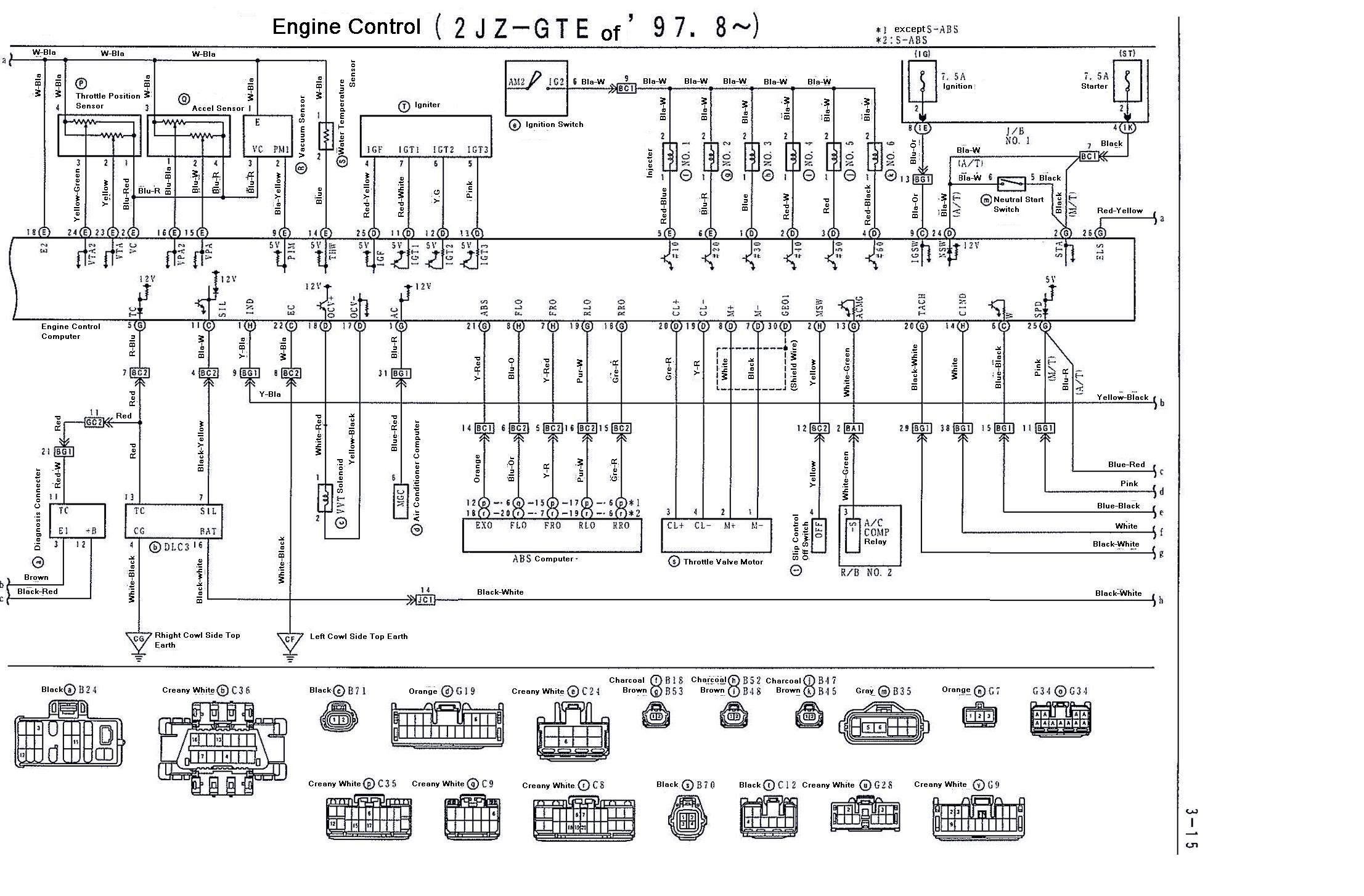

Оба сигнала с датчиков с корости идут на мозг (SP1 - пин A2, SP2 - пин B23).
Ошибки еще не проверял?
Что из тюнинга стоит? Выпуск (какой?), даунпайп, фронтальник, обманки какие, датчики? Какой буст в момент срабатывания?
Может еще отсечка по бусту. В стоке она отрубает все и сразу, но у меня с EMU она работает гораздо мягче, но машина все равно не едет, как только она срабатывает.

Симптомы те же. Отсечка по топливу при резком открытии дросселя - 5500rmp, при плавном - 7500.
Такая хрень наблюдается, когда свапаем механику вместо акпп.
Кто что думает?

Хотелось бы еще раз услышать советчиков с фразой типа "замкни на драйв", только на этот раз желательно что-нибудь более дельное.

Как то опасно звучит - "замкни на драйв". Женя, так кто то пробовал делать или нет?
если всерьез так заморочиться, и сделать скажем, все красиво - на педаль газа поставить концевик? на D вроде как машина заводиться не станет.
PS наблюдал у себя примерно такую же вещь с отсечкой на 5500. у мну как раз свап с автоматным мозгами, заинтересовался

Да нас тут миллион оказывается с отсечкой в 5.5 =:)
Пробовали вариантов 30 : с nsw, sta, давали +12 на D,N,L,2,P на заведенной и нет. Плясали с бубнами в шаманских одеждах. Результатов нет, а отсечка есть =)

сообщение 27.4.2010, 17:32
Сообщение #37
Народ у меня тоже свап, кто еще не видел что было смотрите http://www.youtube.com/watch?v=QUNqkkX8T1U
обрезали ВСЕ провода которые хоть как-то относятся к автомату и отсечка пропала. хотя в начале грешил и на катушки и на свечи. еще одно, я как бы хренова в этом разбираюсь, там какое-то напряжение надо понизить. как отсечки или чего, забыл уже, в общем должно быть по заводу 4,3В у меня понизили до 4,0В (вольта ватта хз smile.gif ). эт то что мы при настройке изменяли и машина реагировала в лучшую сторону. ну и я краем уха услышал.
если кто не понял че я имел в виду, то могу позже уточнить где там и че понизить.
сообщение 27.4.2010, 18:03
Сообщение #38
NuMLock, на "D" машина не заводится на автомате, потому что там стоит блокировка стартера.
Чтобы ее обойти, то по-любому замыкаешь два провода на автоматной фишке.
На моторах без VVT-i лампочка "D" на приборке вообще никак не связана с мозгами. Чисто автомат-приборка. И даже пина такого на мозгах не существует.
На моторах с VVT-i на мозгах уже есть такой пин, но это скорее всего связано с тем, что на тех же Аристах многие показания на приборку идут через мозги. Схемы для Супр с VVT-i еще надо глянуть. Там наверняка точно так же.

эмуляция соленоидов АКПП тоже не нужна, откусил все провода, отсечки не было
jdi
сообщение 15.5.2010, 23:08
Сообщение #86
Сообщений: 1 279
Регистрация: 2.12.2008
Из: г.Астрахань
Пользователь №: 3 251
ты нарисуй схемку чего лепишь и подумаем.

в вложении схемка моей модификации остальное в моем посте написано. там все абсолютно понятно. если с паяльником дружбы нет, лучше найти тех у кого она есть.
сообщение 16.5.2010, 12:21
Сообщение #89
NuMLock
сообщение 16.5.2010, 18:25
Сообщение #90
Сообщений: 306
Регистрация: 16.2.2009
Из: Екатеринбург
Пользователь №: 3 355
Авто:JZX83 1JZ-GTE VVTi R154
нарисовал схему в пайнтбраше, можт можно было и проще, хз, лишнее уже неохота было убирать. Трансформатор - понижающий, который можно найти в китайских приемниках, в блоках питания (не импульсных), включен наоборот - понижающая обмотка() - вход, повыщающая(которая в блоке питания идет на 220) - выход. Итого - на выходе примерно 380-400 Гц, амплитудой 1В на нагрузке 1кОм(входное сопротивление на мозге такое), плюс есть гальваническая развязка, пробовал замыкать выход на + и - питания, ничего не грелось и не дымилось smile.gif те можно спокойно подключать к бортовой сети машины.
когда схему спаяете - на выход мона подкинуть динамик, будет звук негромкий, похож на звук складывающихся зеркал(или чуть повыше частотой), это типа проверка работоспособности и нужной частоты
теперь понятно?

Кстати смотрел схему на автомат VVT-i и не VVT-i. так и там и там скорость идет автомат->мозг->панель, те все должно решиться обманкой сенсора скорости и там. Мне еще чертеж дали для пластины на кардан, ежели кому надо и неохота паять схему - делайте железку http://s224.photobucket.com/albums/dd108/w...Diff12Tooth.png ставьте ее в разрыв между карданом и редуктором и датчик http://www.supraforums.com.au/forum/showpo...amp;postcount=4 .
PS думал буст контроллер себе поключить, там по мануалу бустконтроллеру нужна скорость для настройки буста по передачам и режиму самообучения (Apexi avcr), так ему сигнал тоже можно подсунуть, но уже настоящий с коробки, с 3х контактного датчика, ибо как раз ему этот сигнал и требуется, по штатной схеме подключения он должен брать его с мозгов, а в моем случае прямо со спидометра.
сообщение 20.5.2010, 16:55
Сообщение #96
Ты наверно что-то напутал.
На дорестайле 100% сигнал SP1 идет с датчика на приборку. Сначала на спидометр, затем на одометр, а только потом в мозги. Недавно даже выкладывали ссылку на supraforums, где обсуждались проблемы, возникающие из-за того, что в блоке одометра возникает плохой контакт или перегорает дорожка, вследствие чего мозг перестает видеть скорость - перестает работать круиз и т.п.
На рестайле без VVT-i сигнал идет с приборки (с самого спидометра) в мозги.
По той же японской схеме для дорестайла нарисована такая же хрень, только сигнал идет из блока одометра.
Смущает только, что на пине мозгов SP1 стоит диод, направленный наружу. Кстати, в американских мануалах он тоже там есть и при этом написано:
VEHICLE SPEED CIRCUIT
THE VEHICLE SPEED IS DETECTED BY VEHICLE SPEED SENSOR (SPEED SENSOR) NO.1 INSTALLED IN THE TRANSMISSION AND THE SIGNAL IS INPUT TO TERMINAL SP1 OF THE ENGINE CONTROL MODULE (ENGINE AND ELECTRONICALLY CONTROLLED TRANSMISSION ECU) VIA THE COMBINATION METER.
Так что думаю, что на моторах с VVT-i MT сигнал также идет с приборки в мозг, а не наоборот.
А вот с VVT-i AT без вариантов - раз нет SP1, то сигнал получается идет из мозга, хотя на японской схеме присутствует разъем обычного трех-пинового датчика скорости huh.gif

все что я сказал, касается автомата - скорость идет через мозг(он пересчитывает сигнал с 2х пинового датчика в сигнал такой же какой выдает 3х пиновый датчик на МКПП и выдает сие дело на табло и на одометр). на автомате вообще нет 3х контактного датчика, в схемах что смотрел - для АТ своя цепь, для МТ своя. (там все помечено примечаниями *1 и *2). поэтому сигнал на табло выдает мозг, у автматного мозга это выход, а у мехмозга это вход. (во всех механиках сигнал идет от коробки в мозг и в панель одновременно). поэтому у всех кто делал свап АКПП-> МКПП (с автомозгом), или свап мотора на котором стоит турбомозг и коробка в машине МТ должны иметь 5500 отсечку. если ее нет значит ее как то порешили.
SP1 - эот датчик V10 а ля 3 контакта, ставиться на МКПП (на W58, на R154 сам видел)
а вот на автомате, SP1 нет в принципе, зато есть SP2 - V11, который автоматный мозг обсчитывает и "делает " из него сигнал такой же какой выдает V10, такой же какой может переварить спидометр и одометр
Сообщение отредактировал NuMLock - 20.5.2010, 18:18
сообщение 20.5.2010, 19:42
Сообщение #98
Датчика V10 нет только на рестайловых TT AT с VVT-i.
На схемах, относящихся к автомату этот датчик есть (2JZ-GTE без VVT-i) и он предназначается для приборки и мозга (см. Electrical.pdf, стр. 144 по мануалу/стр. 133 по PDF и 77/78 соответственно - там нет никаких примечаний относительно автомата).
Датчик V11 - нужен для работы самого автомата. Это только японцы для себя решили исключить V10 на Супрах с типтроником, VVT-i и всеми любимой ЭСУЗ-р smile.gif
Ну и на моей Супре он был и есть (RZ-S, TT, AT в девичестве smile.gif ) - см. тут. Цитирую:

Перечитал тему в третий раз, но так до конца и не понял, как убрать отсечку "5.5"?
суть в том что мозг думает что машина стоит. в теме раздув про то что сигнал скорости идет с коробки в спидометр и одометр, после одометра в мозг. в одометре происходит обрыв цепи, надо отрезать выход с одометра и присоединить ко входу. это все касаемо дорестайла.
- у меня комп и двиг не VVT-i с Аристы, коробка гетраг, сама машина (кузов, проводка) дорестайл атмо 95. Уберут ли отсечку "5.5" вышеописанные действия?
- к какому входу подключить?
Или на дорестайл не ВВТи достаточно будет обрезать провода идущие на пины 76 и 77?
Или надо паять по схеме вышеизложенной NuMLock'ом?
сообщение 16.4.2012, 12:52
Сообщение #100
Мозг от Супры MT поможет 100%. А пока попробуй отключить пин NSW. Обрезать не обязательно, можно просто вытащить пин из фишки мозга.
