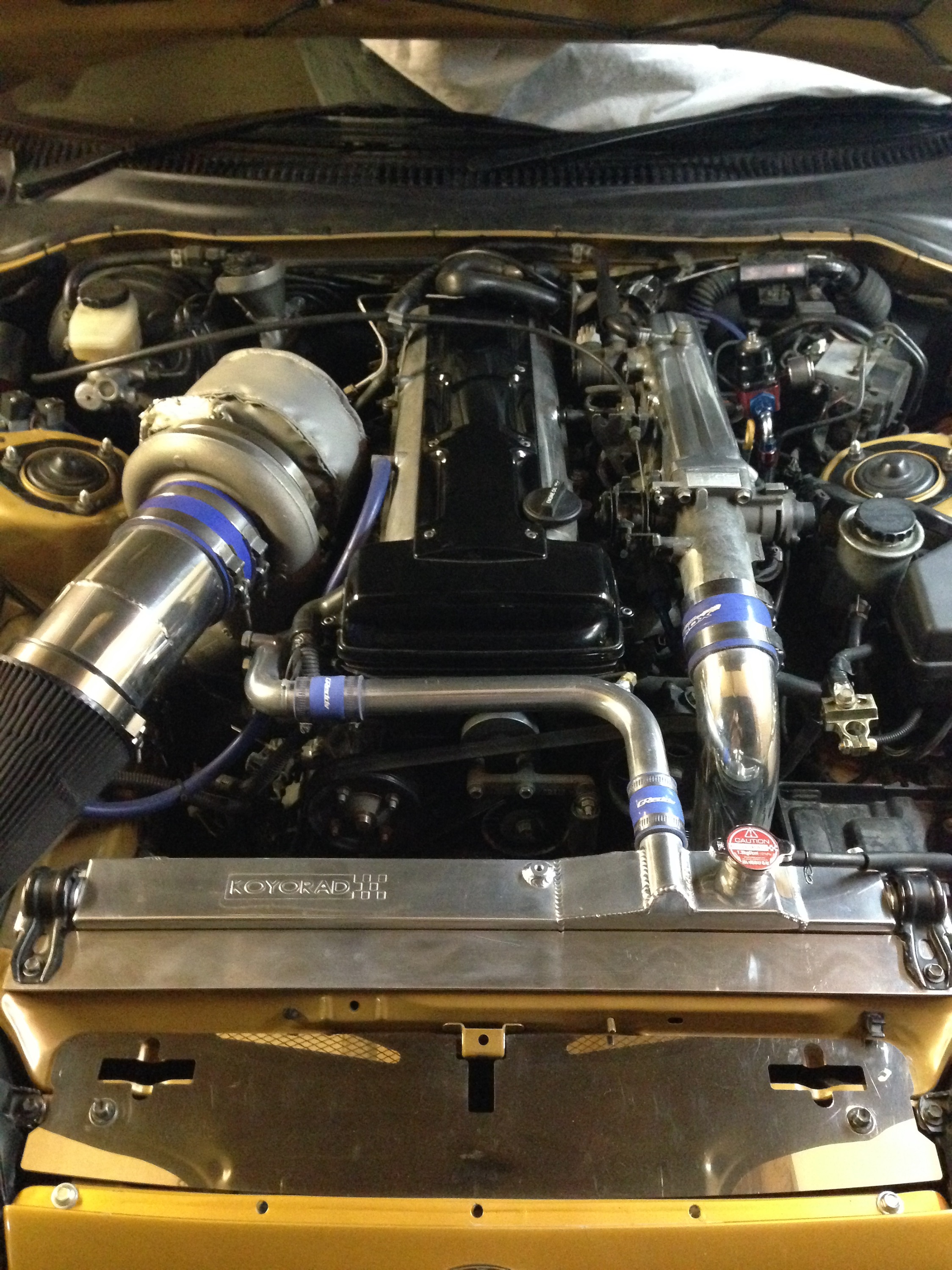

Спек лист на данный момент!
Двигатель:
2JZ-GTE блок проточен, отхонингован, поставлены новые маслофорсунки
Шатуны - Brian Crower H-Beam
Поршни CP Pistons 86.5 mm CR 8.1
Коренные шпильки постелей коленвала - ARP
Шпильки ГБЦ - ARP
Полукольца - ACL
Вкладыши сток - Toyota
Прокладка ГБЦ сток
Коленвал сток был отшлифован и почищен
Демпферный шкиф коленвала - Titan Motorsports
Холодный термостат Mishimoto 61 С
Новый маслонасос
Новая помпа
Новый натяжитель и ролик навесного оборудования
Подушки двигателя
Все новые прокладки, сальники, шланги/полный ремкомплект двигателя
ГБЦ:
Полный ребилд (замена направляющих, плоскость, сёдла фаски клапанов)
Распредвалы - GSC S2 Power Devision In/Ex - 274/274
Разрезные шестерни - Titan Motorsports
Усиленные пружины - Brian Crower
Тарелки - Brian Crower
Усиленный ремень ГРМ - Gates
Усиленный кронштейн ролика ГРМ (Titan Motorsports Billet Tensioner )
Новый ролик ремня ГРМ и натяжитель
Новые катушки зажигания
Свечи - NGK BKR8EIX Iridium
Турбокит:
Bullseye Power s372
V-Band Outlet 83.4/74.3 Turbine Wheel 1.10 A/R
Turbine Wheel Trim - 83/87
Horsepower Rating - 500-950
Выхлопной коллектор - Sound Performance F1 Exaust Manifold
Sound Performance Quick Spool Valve
Терморукава на слив и подачу масла к турбине - DEI
Впуск кастом с фильтром - K&N 5”
Маслопомойка - Greddy
Вестгейт - Tial 60 мм
Блоуофф - Tial 50 мм
Вакумные линии/силикон Vibrant
Выхлоп:
Кастом даунпайп 4”
Термолента и спрей - DEI
Шуба на горячку турбины - Titan Motorsports
Фронтпайп 4”
Cat back BoostLogic 4”
Скример в атмосферу (кастом)
V-Band хомуты ATP
Менеджмент:
ECU - AEM EMS gen2
3.5 Bar Map Sensor - AEM
AEM Wideband O2 Kit
Буст соленойд AEM (2)
Defi Advanced BF Blue Gauges
Турботаймер - HKS Type 1
Apexi RSM
Охлаждение:
Интеркулер - Blitz 4”/ пайпинг 3”
Радиатор - Koyorad 3-Rows
Верхний патрубок радиатора - Greddy
Термостат - Mishimoto 61 С
Titanmotorsports Polished Radiator Show Plate
Front Valence Cover
Электровентиляторы - Flex-a-lite
Маслокуллеркит c переносом фильтра - Trust/GREX
Топливная система - кит от BoostLogic до 1000 сил:
Форсунки - Precision -1000cc
Топливные насосы - Walbro (2)
Рейка - BoostLogic
Армированный топливные линии/фитинги Earls
Топливный регулятор - Aeromotive
Фильтр - Aeromotive
Трансмиссия:
Getrag V160
Короткоходный шифтер
Кит сцепления - Carbonetic Triple Carbon (Regular 1350 - 1650 Nm)
Новый цилиндр сцепления
Подушка КПП
Редуктор - Торсен 3.26
Кардан - сток
Привода - сток
Тормозная система:
Передние 4 поршня Supra
Задние 2 поршня Supra
Подвеска
TRD shock absorbers

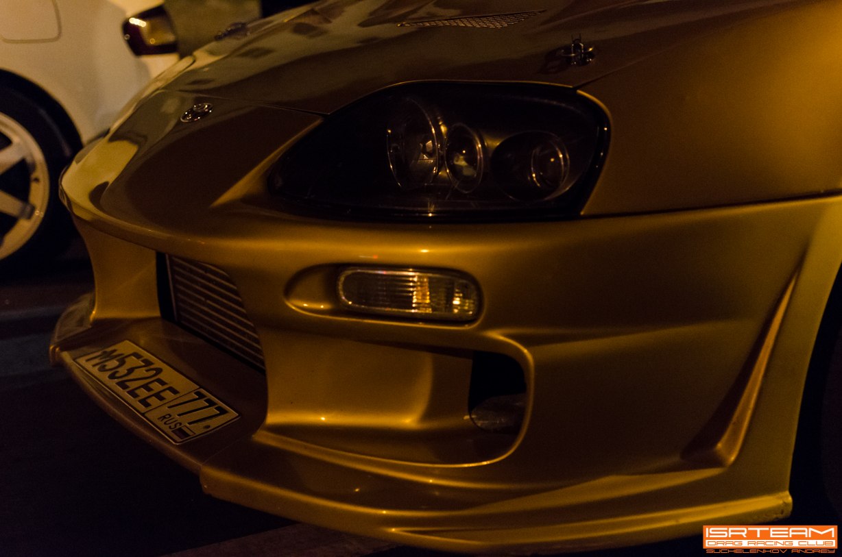

Серёг, уезжал и был далёк от всего этого. На ней надо учиться ездить иначе всё это превращается в шоу.
Небольшая доработка бампера в разы улучшила продувку, теперь температура в ходу даже на пердячей скорости держится в районе 78-88 С при температуре воздуха в 25 С.
Tuned by Mr.Y
GoldMember
сообщение 10.7.2012, 15:02
Сообщение #30
Я так и не понимаю о каких доработках бампера идет речь? у меня тоже Ду-лак, и температура в ходу, при спокойной езде, до 80 градусов, масло примерно 85. Кондера у меня нет, маслокуллер перенесен в правую дырку бампера, стоит холодный термостат, Вискомуфта справляется сама, доп электровеники я даже не ставил.

На данный момент Супра готова к донастройке. Переделали отводы на гейт + скример всё под Tial 60мм. Заменили интеркулер на BLITZ 4". Заменили масло в моторе на Motul 300v 10w40 Chrono.

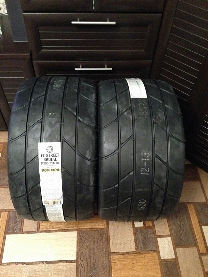

Готовимся к сезону.
Спасибо Андрею.А за помощь и компанию в этом субботнем променаде.
Имеем Mickey Thompson ET Street Radial II 305/35r18
Резина произведена на 51 неделе 2012 года. При комнатной температуре стала как пластилин, т.е. очень мягкая и липучая, а что будет, если ещё прогреется)))
Tuned by Mr.Y
GoldMember

сообщение 15.2.2014, 20:38
Сообщение #42
Эти MT ET Street Radial II уже пробовали при температуре +10/+15 на улице?
White
сообщение 16.2.2014, 13:08
Сообщение #43
Сообщений: 1 340
Регистрация: 11.9.2009
Из: Россия, г. Москва
Пользователь №: 3 801
При такой температуре на машине не пробовали. Когда забирали их вчера температура в Москве была +2+4. Резина даже при этой температуре была очень мягкой и достаточно цепкой на ощупь. Думаю при +15 будет работать вообще без проблем, если даже при +2 она очень липкая.
На пендосовских форумах вычитал, что у кого-то она проходила 3.5к, у кого-то 6к миль в зависимости от того как эксплуатировали.
Протестирую, напишу отзыв, что и как.
Tuned by Mr.Y
GoldMember

Наоборот она именно для гражданского использования, но с возможностью выезда на драгстрип.
dragon66, я ещё на стенде должен отстроиться на 102-м.
Есть инфа, что слики нельзя использовать на барабанных стендах, т.е. пока не буду спешить переобувать их
Сообщение отредактировал White - 16.2.2014, 17:07
Tuned by Mr.Y
GoldMember
сообщение 16.2.2014, 17:24
Сообщение #47
Основные минусы таких сликов для города это
Мягкий борт - болтает в поворотах и на больших скоростях. Думаю что тут достаточно низкий профиль и этой проблемы особо не будет.
Большая ширина и компаунд резины работает только на теплом асфальте и при прогреве резины. Это только проверять опытным путем.
На данный момент имеем 600 сил и 636 Hm с колес (uncorrected) на 98 бензе при 1.3кг наддува (не стали жестить на 98)
На 102 на маховике 848.7 л.с. и 944,6 Hm - это на 1.6 наддува больше не получилось дуть из-за пружины в гейте она на 0.5 всего (на графике все показания с колёс, но киловатты не переведены в силы, и момент с 15% потерь)
Есть маза ещё заехать на стенд при более щадящей температуре окружающего воздуха хотя бы в +20, если учесть, что вся езда ночью обычно.
Огромное спасибо Денису ака Mr.Y за постройку авто и настройку, Андрюха, тебе за твою поддержку и труды, Андрюхе drool'y, Лёхе и их мастерской BM-Performance за помощь в подготовке и всем пацанам кто участвовал в этом действе.
з.ы. заменим пружину в гейте и дунем больше, но это чуть позже... ох уж эти пружины... =)
