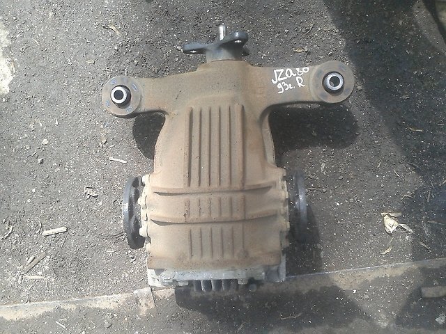

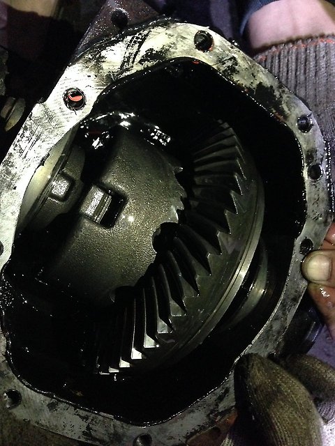

Может не совсем по теме, но нашел вот такой редуктор (фото ниже) от атмо Супры. ГП 4.1 и судя по фото он с блокой, но продавец не знает с какой. Прошу подсказать, если кто разбирается, есть ли в этом редукторе блока и какая, или может это простой торсен?

RVU, По виду это Торсен. Точно не TRD или KAAZ какой нить 2-way и т.д.

muzikant_83, тоже думаю что, скорее всего, простой торсен. Сомневаюсь, что японец на атмо Супру стал бы ставить жесткую блоку.

торсен, судя по корпусу рестайловый

По виду это НЕ Торсен. Похож на TRD какой нить )

Andrey_22, я не имел ввиду "простой" или "сложный" торсен, разумеется это нелепица, я хотел сказать что возможно это просто торсен, а не блокировка LSD. Хотя опять же, если присмотреться, то вроде как видно на фото диски внутри корпуса блоки. У торсена же, насколько я знаю, блокировка не дисковая, а червячного типа.

Итак, редуктор не торсен, а LSD. Но какая именно блока там стоит? 1way, 1,5 way или 2way. Как это можно по фото определить?
Интересуюсь потому, что хочу купить этот редуктор. Какая блока продавец не знает (
сообщение 20.12.2014, 16:26
Сообщение #39
RVU, это не Торсен, а значит дисковая какая-то. Не зная, какая именно, как будешь ремкомплект покупать?
З.Ы. А Торсен - это тоже LSD.

Sub, да я вот тоже подумал и решил не заморачиваться с дисковой блокой,тем более непонятно какой и в каком состоянии. Буду искать торсен, я не гонщик и не дрифтер, так что мне его за глаза хватит.
