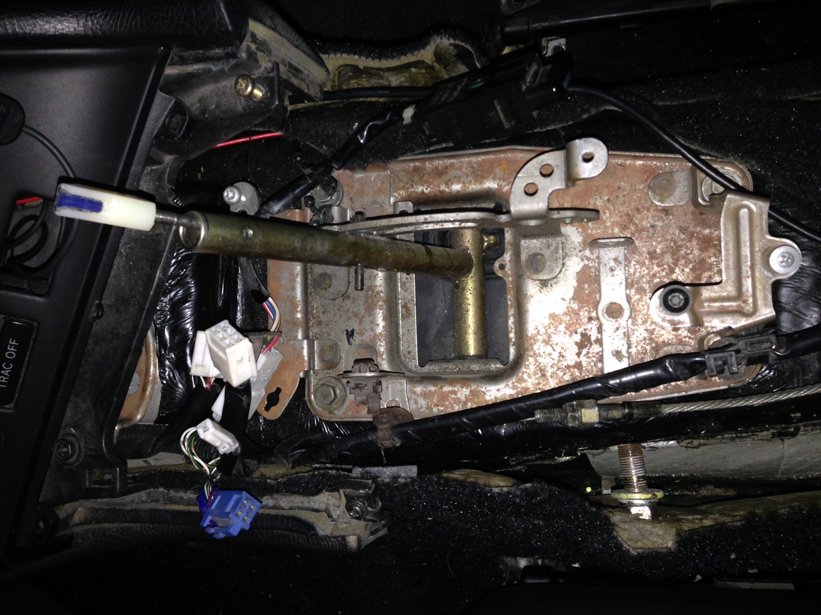

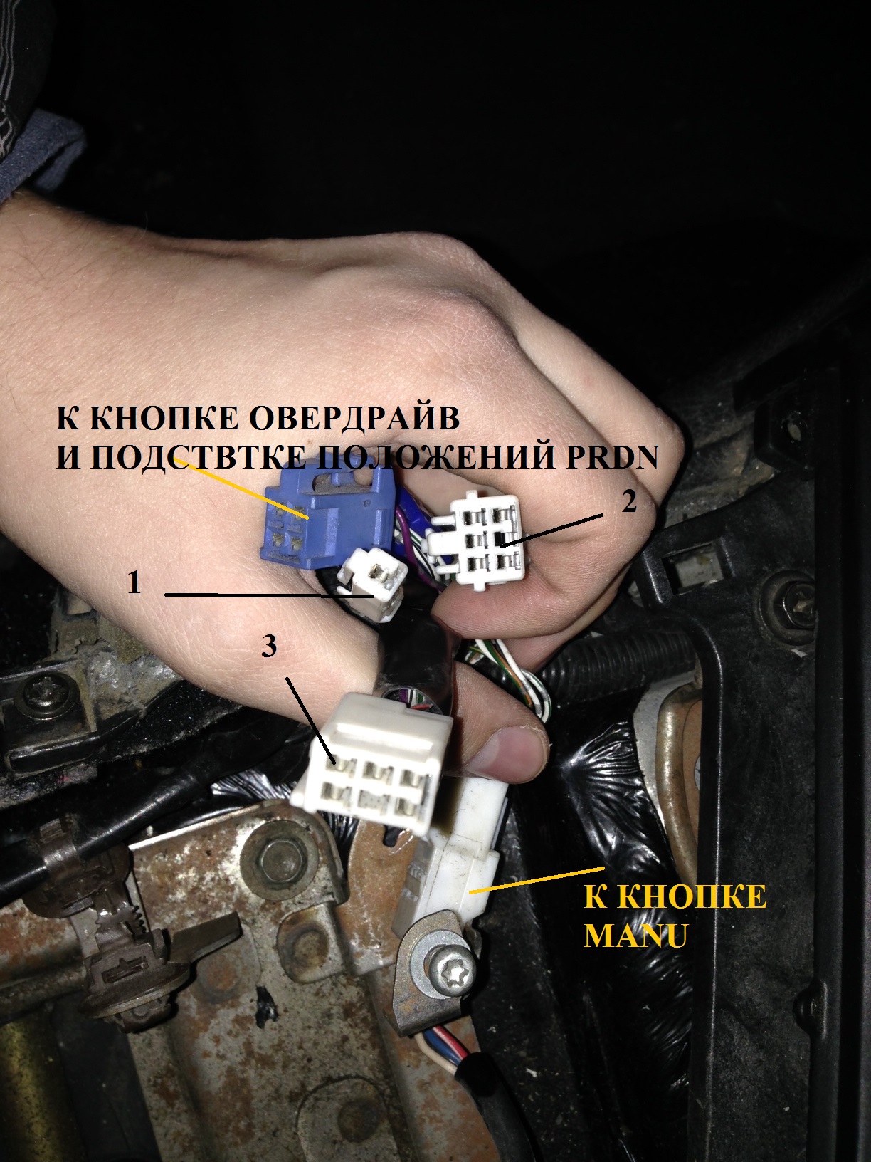

Итак, картина потихоньку проясняется.
Большая часть коннекторов идущих к коробке не подключена и я не все знаю какие откуда.
Вот вид коннекторов у коробки АКПП
Вот вид на пространство у АКПП
Собственно вопросы к знатокам:
1) Что именно подключается к коннекторам 1, 2, 3?
2) Так как соленоида и всё остальное относящееся к нему у меня напрочь отсутствует, то достаточно ли мне мне будет купить позицию 33058? Туда войдет все, что перечислено в рамке?
3) За что отвечает позиция 85933 Computer shift lock? Нужна ли она мне?
4) Или меня глючит или соленоида блокировки передач от тормоза не было на Европейках??!! Не нашел не в одной схеме от европейки. Зато в американках сей девайс присутствует.
