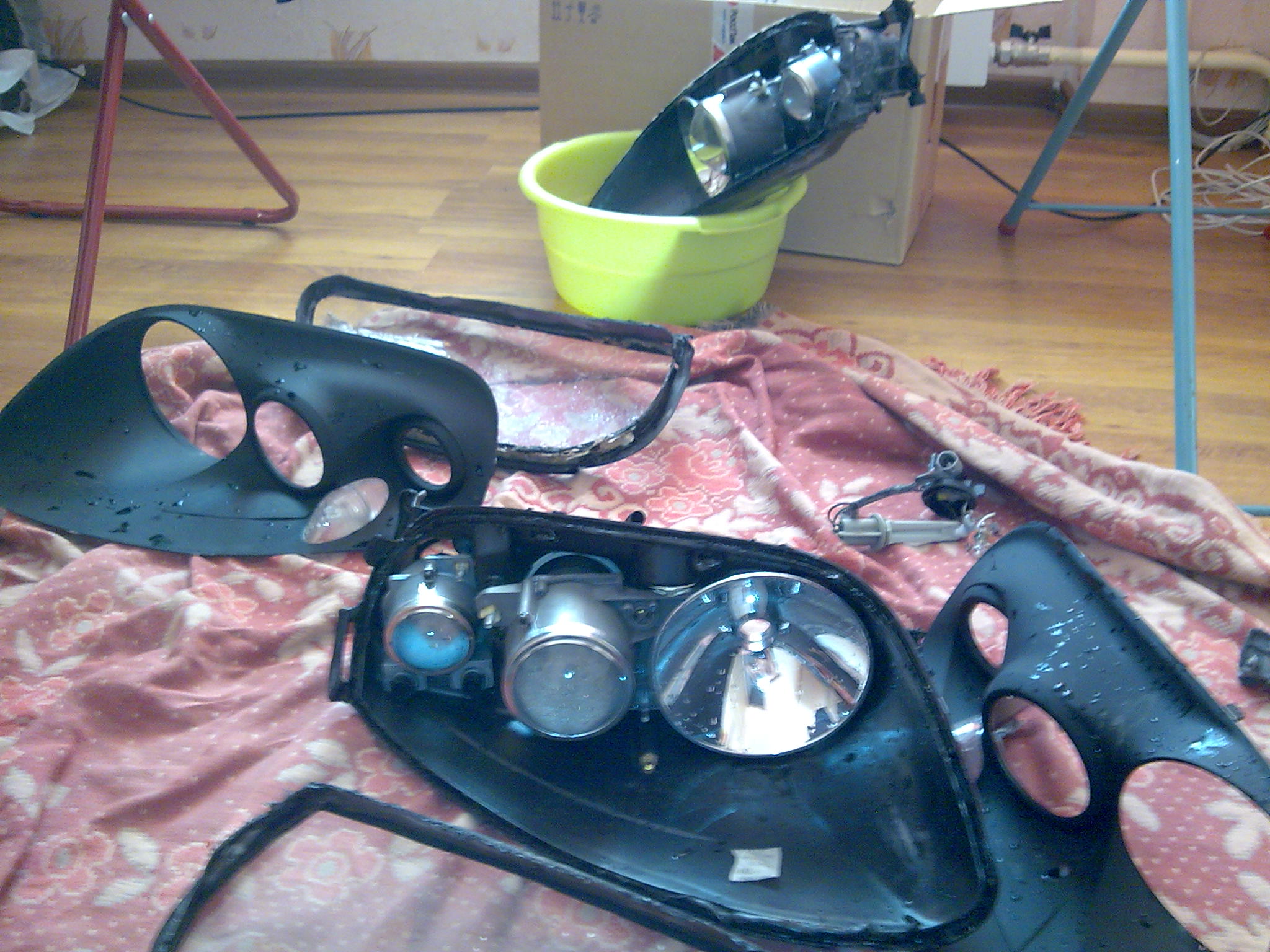

я на днях заморочился с покраской (заодно отполировал изнутри и снаружи):
до
после
Сообщение отредактировал DeL - 30.4.2009, 17:28
