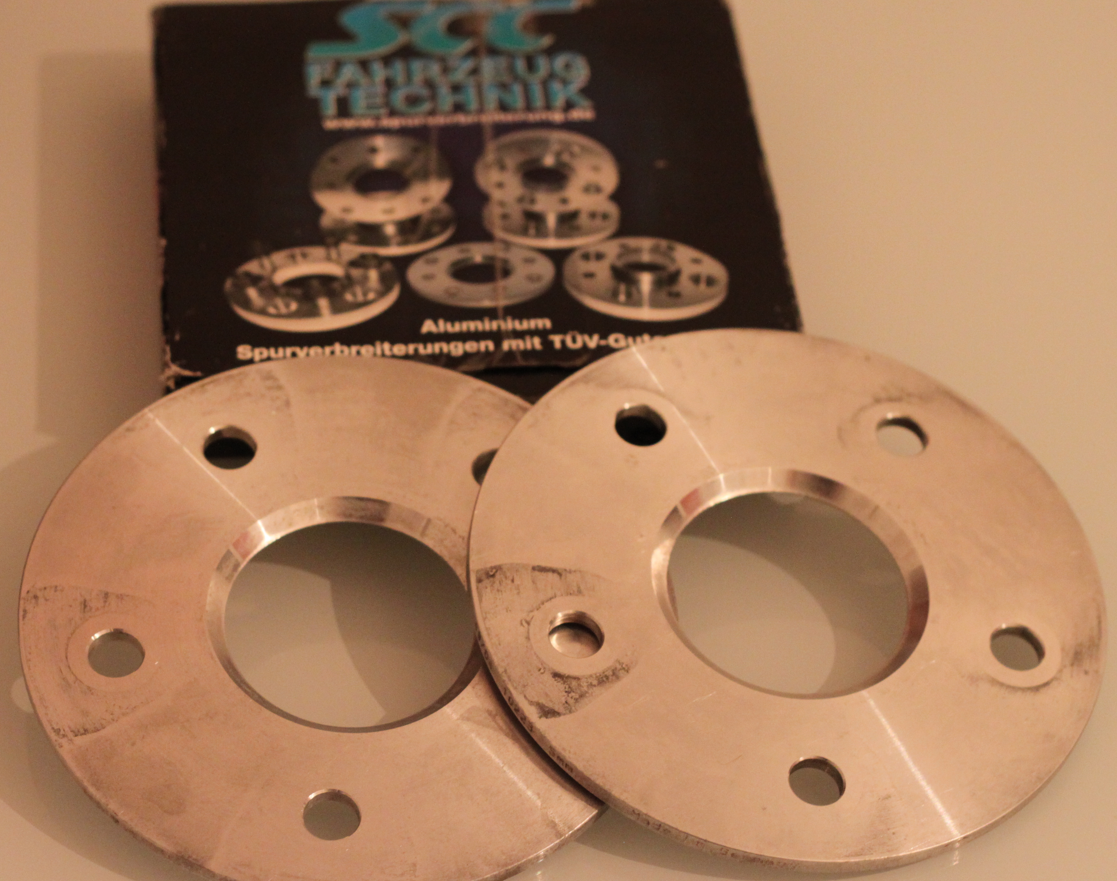

привет всем у меня небольшая проблема пришли колесики из японии ,примерил зад встал идеально почти заподлицо перед торчит на 0,5 см ,но вот беда передние диски трутся за суппорт , если поставить проставку примерно 5 мм ,то сзади тоже надо будет ставить проставку так как вынос передних будет больше или нет ? помогите люди добрые.

поставь на перед проставки и все в норме будет. на зад уже по желанию.

к стати-у меня есть 5мм немецкие проставки.Если надо-обращайся,от прежней машины(не подошли) Простояли неделю

они на тойота подойдут 5/114,3 и сколько по деньгам ?

Про диаметр центрального отверстия тоже не забывай! Одними болтами Ты как надо не отцентруешь колесо!
Проверено на личном опыте! При езде не так заметно, а при срывании в букс зад стал прыгать! Вот такая вещь эти проставки smile.gif
А проставки у меня были не китайские, а с Японии пришли на манине толщиной 25мм.
болтами нет, а вот на шпильках очень хорошо центруется (прикручиваем крест-накрест в 3 этапа: 1-ой от руки 2-ой ключом пока колесо вывешено, 3-ий когда колесо на земле). Так что выступ на ступице под посадочное дисска скорее для удобдства

искал готовые проставки, но нужных размеров не нашел
купил материал и отдал на завод токарю
