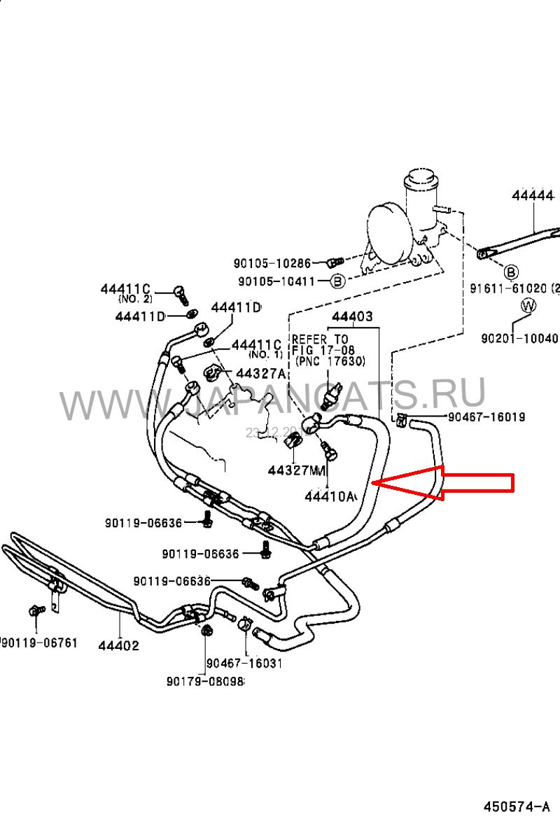

Слушай а ты в курсе шланг можно как то переобжать (потек возле гур где обжато, шланг что на фото) или окончательный диагноз - новый)

- - artem123   Слушай а ты в курсе шланг можно как то переобжать ...   24.12.2012, 10:14
- - drool   Сходи в контору, которая гидравликой занимается. О...   24.12.2012, 10:21
- - artem123   Ты как в воду смотришь... Нашел таких у нас, запи...   24.12.2012, 10:56
- - drool   Отлично! Фотки давай)   24.12.2012, 10:57
- - Dedien   Нормальные парни зимой свои Супры по гаражам строю...   24.12.2012, 20:53
- - artem123   Заколхозили сегодня шланг ГУРа... Думаю понятно к...   25.12.2012, 10:53
