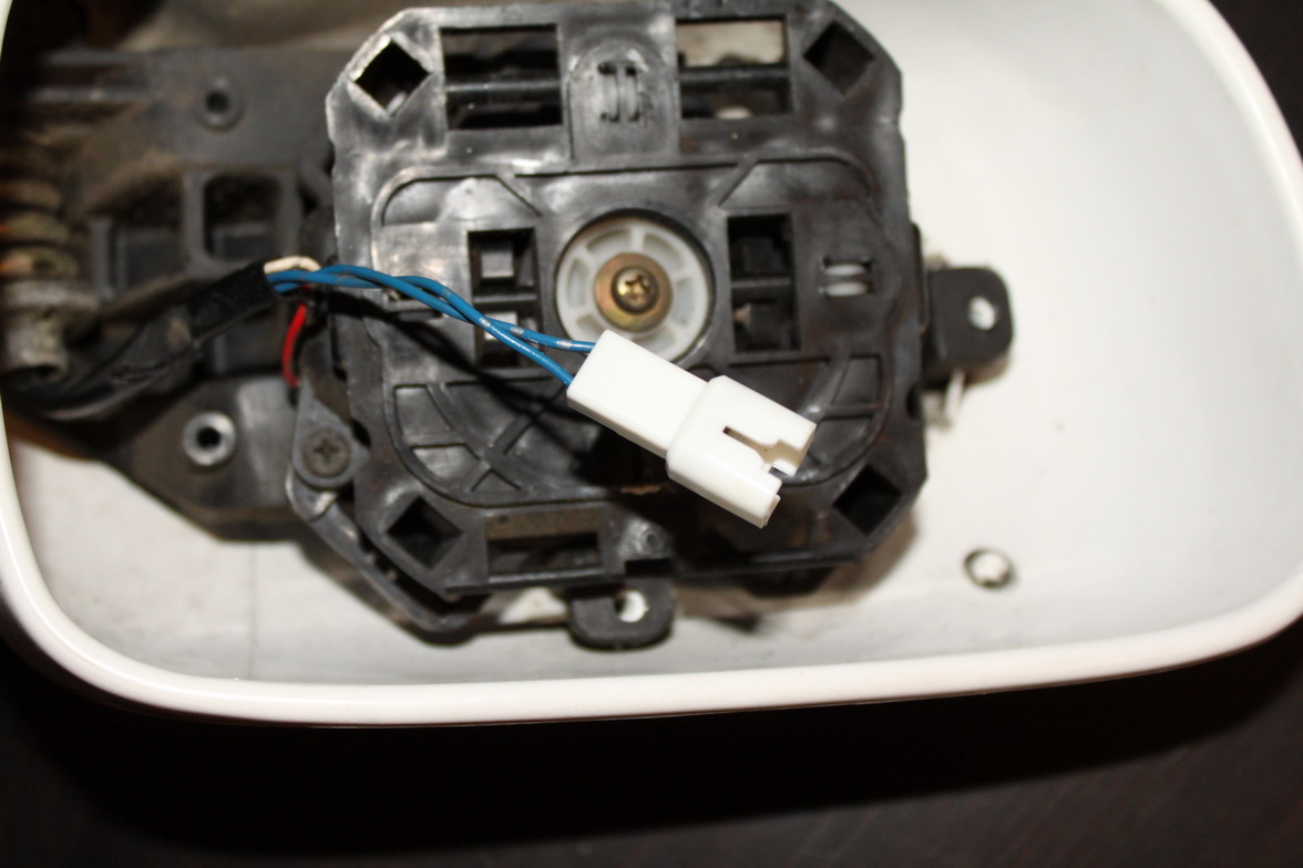

И так имеем складывающиеся зеркала без подогрева с фишкой (9-pin):
Фото большой фишки (9-pin) подогрев на которую подключал я:

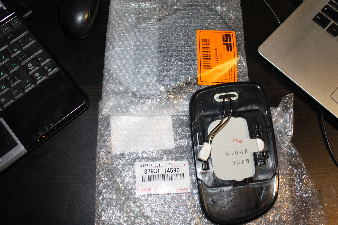

Для подключения нам потребуется полотно зеркала либо новое, либо с донора.
Я взял новое:

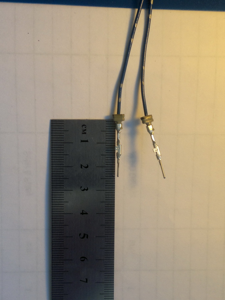

Дале провод, который будет соединять зеркальный элемент через механизм складывания с нашей фишкой (9-pin которая).
Вот фото провода с пинами (с донора):

Помимо уже готовых мест под подключение подогрева, в моём зеркале было
и место (защёлка) под фиксацию фишки зеркального полотна с подогревом!!!
Моей радости не было предела, пока я не осознал,
что внутрянка стоковых зеркал с подогревом на много проще складывающихся!
и длинны проводка с донора не хватило, чтобы всё провести по стоковым местам.
В идеале проводок нужен почти в два раза длиннее (около 40см).

3. Самый убойный smile.gif Изготовить новый проводок на стоковых пинах.
По самому убойному я и пошёл. Основная проблема в этом варианте в том,
что новые пины во первых стоят как новые зеркала, а во вторых приходят уже обжатые
(я уже имел опыт покупки новых пинов для поворотников) и их в любом случае надо сращивать и изолировать,
а я очень не хотел этого делать (в принципе это уже мой личный фетиш smile.gif )
Подобрать аналогичные стоковым мне не удалось ни в магазине, ни в интернете.
Короче я с огромным количеством матов аккуратно разжал пины с донора и обжал новые провода,
а также для надёжности пропаял их. Ни кому в жизни не посоветую делать этого.
Если хотите использовать сток пины, берите донора и аккуратно наращивайте проводку.

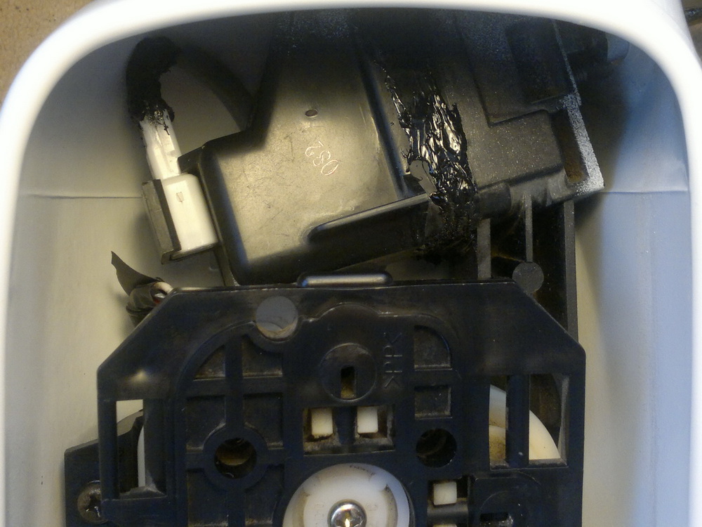

Новые проводки я протянул по маршруту стоковых, покрыл термоусадкой (которая сжимается не в 2 а в 3раза),
конец фишки и провод до термоусадки промазал герметиком.
В FAQ обсуждалась тема автомобильного пластилина для герметизации корпуса механизма складывания.
Я решил не мудрить, отмыл весь старый герметик обезжиривателем и склеил корпус герметиком для поддонов двигателя,
который у меня остался (Toyota 08826-80010). И разбору подлежит, и надеюсь будет герметично.
Вот так выглядит финишный вариант:
Далее подключаем зеркало как обычно и всё!
Подогрев включается как в стоке - нажатием кнопки обогрева заднего стекла.
У нас сейчас метели и температура до -15 опускалась, обогрев справляется на отлично.
