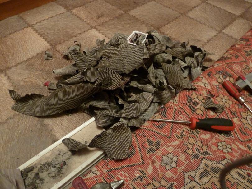

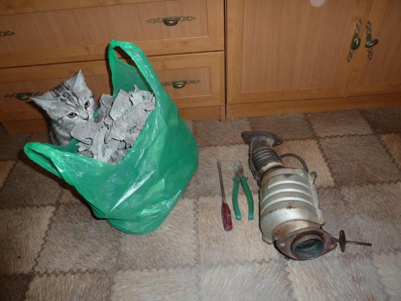

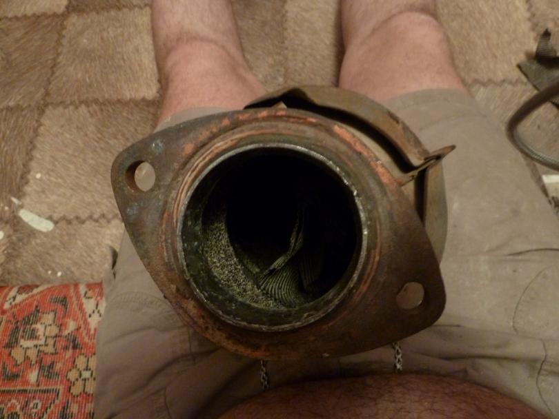

Если не сикрет, сколько взяли за выбивание катализатора?smile.gif У Меня на его выбивание ушел весь день! Самое главное проковырять середину, а потом он легко разматываетсяsmile.gif

|- - master   2 YGODKIN: катализатор уже вырезали на работе свар...   9.2.2011, 5:36
- - Denn13x83   Если не сикрет, сколько взяли за выбивание катализ...   9.2.2011, 18:22
- - Mirex   согласен, главное дырку пробить, потом я как шпаге...   9.2.2011, 22:29
|- - Denn13x83   Цитата(Mirex @ 10.2.2011, 0:33) согласен,...   10.2.2011, 5:06

|- - master   2 Denn13x83 мне все бесплатно делают, ко мне рабоч...   10.2.2011, 3:27
- - mike 80   А я не стал мучаться с выбивание а отрезал всю эту...   10.2.2011, 5:44
