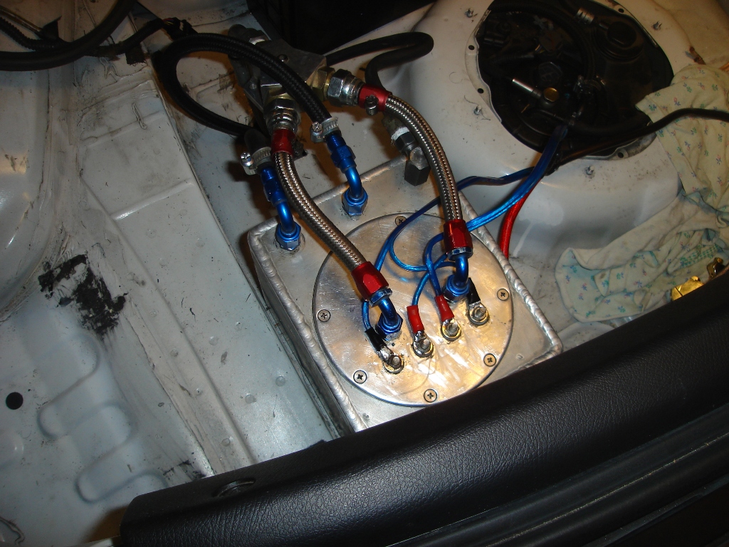

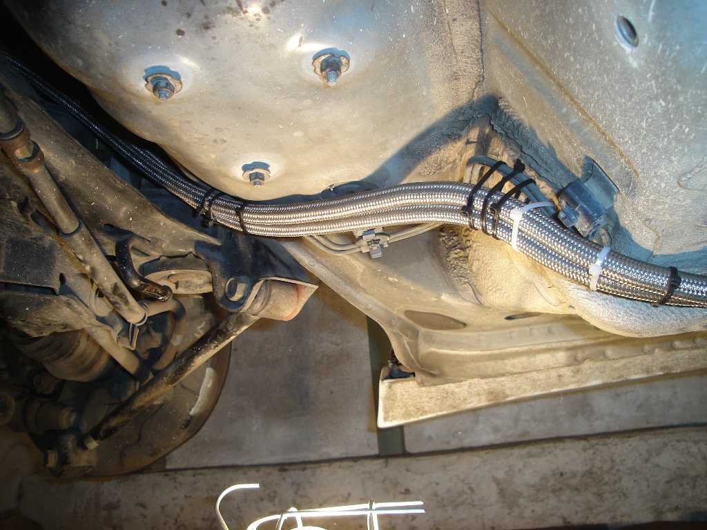

Топливную почти закончил
Две подачи с насосов соединяются в одну магистраль.
Сток подача заведена в противоотливной бак.
Две обратки: одна из рейки в противоотливной бак, вторая из противоотливного бака в основной бак

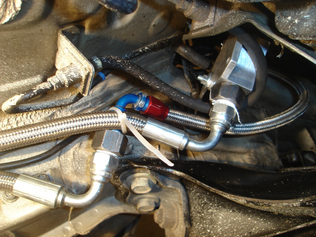

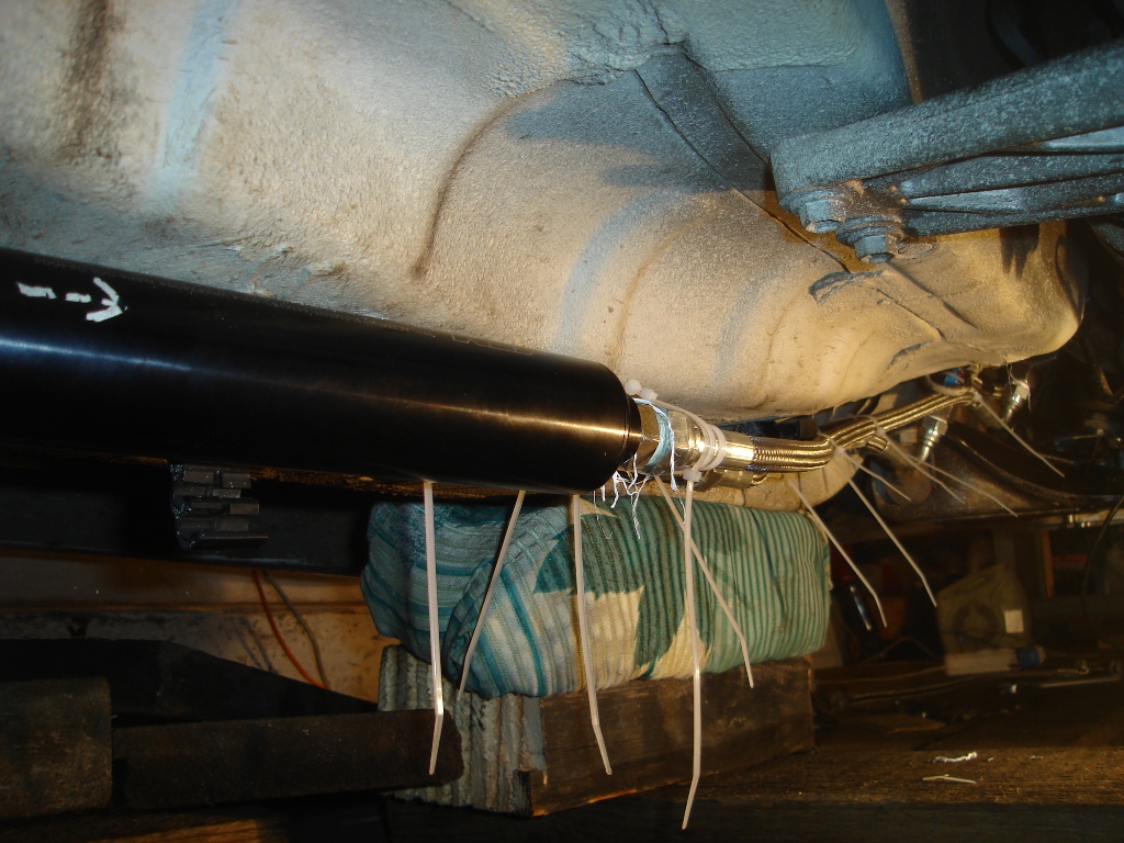

далее все это добро уходит вниз и идет вдоль тормозных трубок, сток топливную всю убрал.
Фильтр

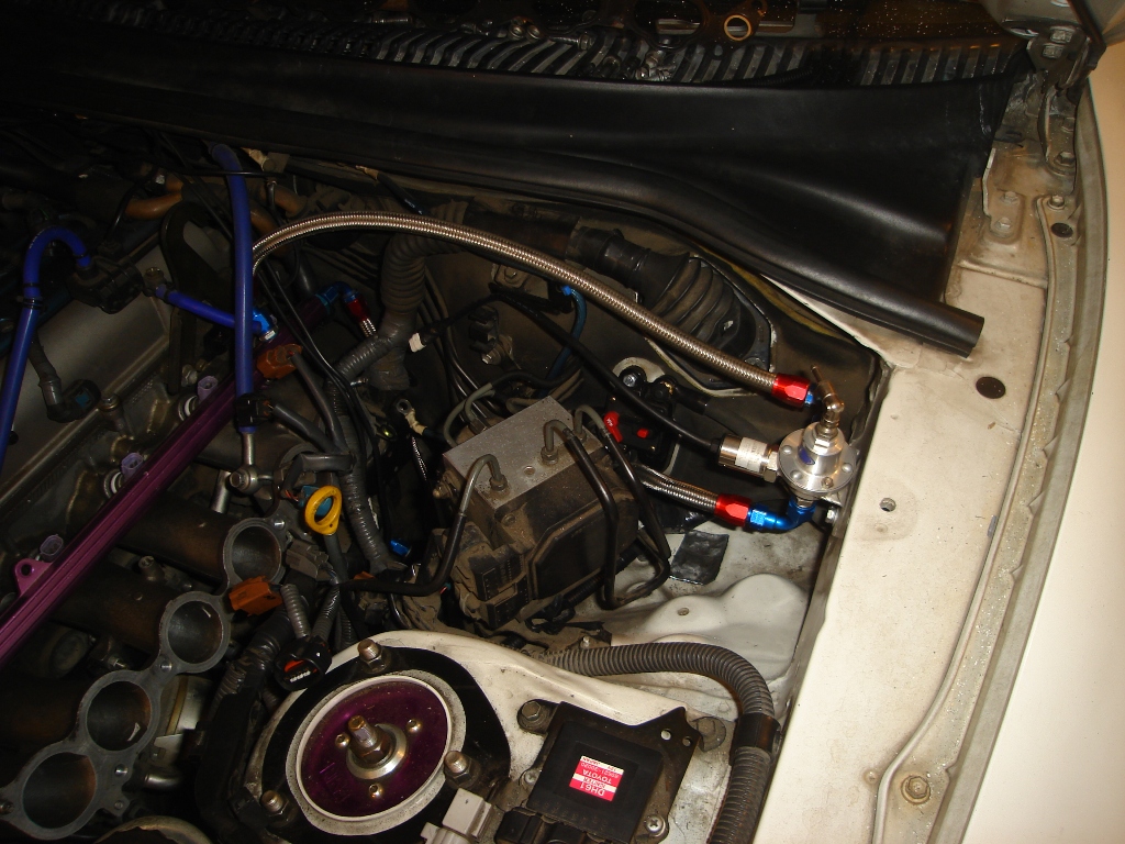

Подача раздваивается и уходит наверх, обратка идет к регулятору
регулятор

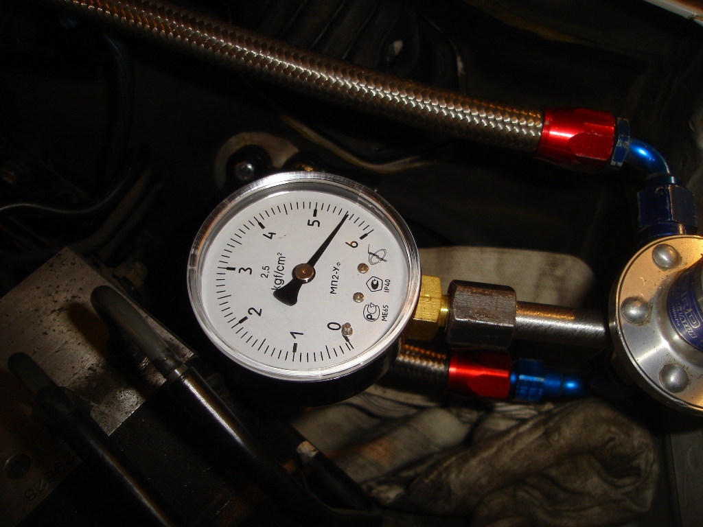

Бензин по системе погонял, но т.к. манометра небыло х.з. на какое давление настроен там регулятор, нигде ничего не давануло, на днях подцеплю манометр механический и давану очков 5-6 чтоб уж наверняка быть уверенным.

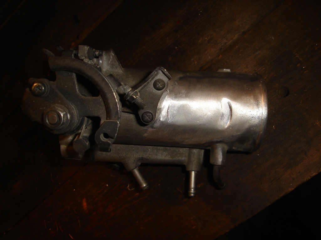

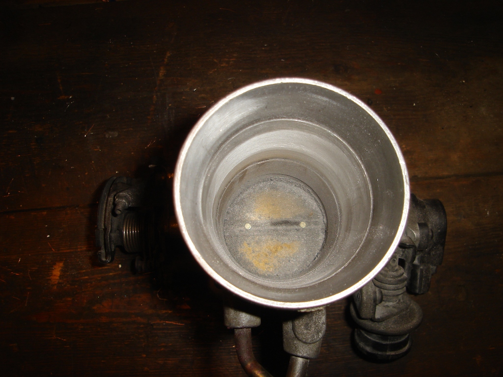

Электронный дроссель был полностью кастрирован, т.к. он все равно работать не будет.

Топливная проверку прошла

good.gif А шланги впоследствии так и останутся висеть на пластиковых хомутах или есть другое решение?

Не нашел в бортовике - какие топливные насосы (насос) будут использоваться?
И ещё, топливная серьезная задумана, а РДТ совсем из "другой оперы".
