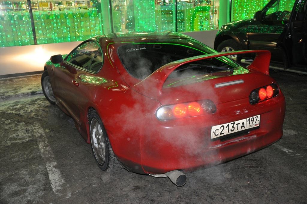

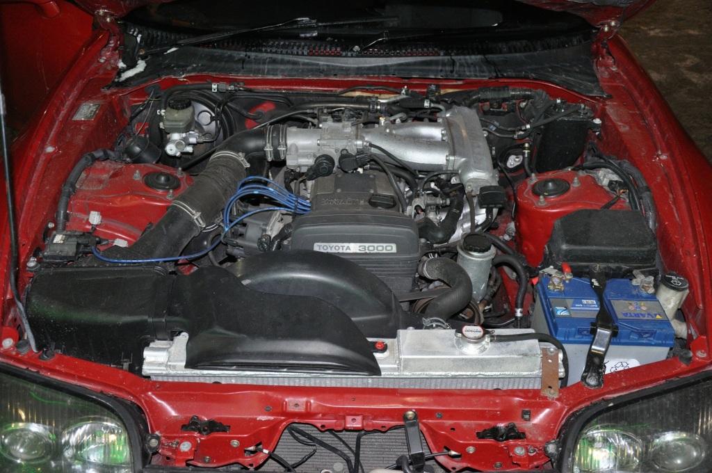

Посовещались мы тут с Андреем (Drool) и решили разместить результат осмотра очередной Супры.
Итак, Отчет по атмо Супре '94 АТ из Москвы без АБС.
Причина продажи - устал от неё. Пробег 130 тысяч километров.
Бортовой журнал
Ссылка на объявление о продаже
Кузов

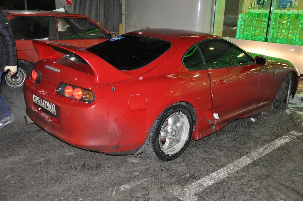

- Перекрашена в ТСМ без проемов (кроме одного - см. ниже), качество покраски хорошее, полностью разбиралась, переходов невидно.

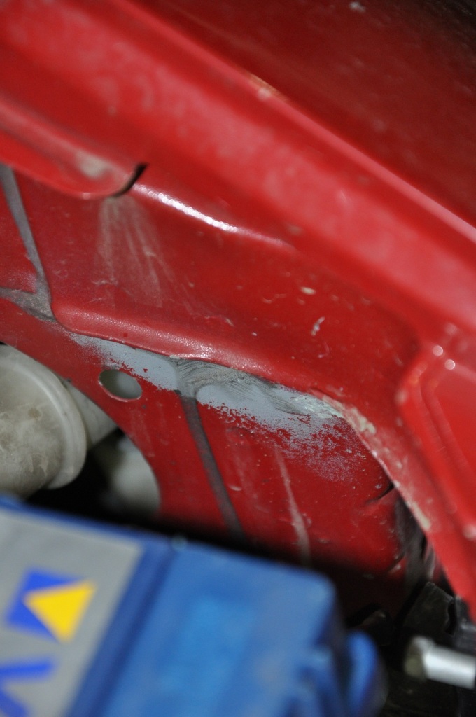

- Красился правый порог (и кусок проема), т.к. был замят пред. владельцем. Сейчас выпрямлен не полностью (в бортовике видно), т.к. надобности не было (стоят ОЕМ пороги)
- Был удар в левый угол (первое ДТП после покраски), сделано хорошо, обработано, но не покрашено (не критично)
- Одновременно с этим было задето левое заднее крыло - знак взлетел и упал на него, помял (со слов владльца), сделано хорошо, следов ремонта не видно.

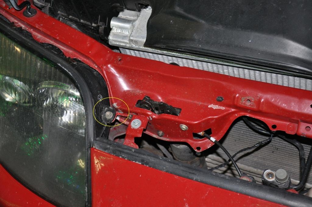

- Было отломан крепление левой передней фары (второе дтп после покраски - брат кого-то догнал), припаяно хорошо.
- Есть сколы краски не телевизоре (после второго ДТП)
- Левый порог стоит на двух заклёпках
- Необычно стоит задний дворник
- Отсутствуют декор. накладки на дворники и задний уплотнитель капота
- Вся оптика новая вкруг
- Новое лобовое стекло
В целом к внешнему виду претензий нет
Мотор
- чистый, работает ровно.
- Стоит алюминиевый радиатор ОЖ, т.к. он под механику, то охлаждение автомата сделано на базе радиатора ГУРа от газели (неплохо решение)
- Жалуется на расход, говорит 20л. Но до этого было 14, а потом, почему-то, стал 20.
Трансмиссия:
- Торсена нет
- Переключает хорошо
- Есть у владельца нарекания на трансмиссию - говорит "не едет машина". Толком испытать не удалось нормально, но по впечатлениям она бодрая.
Ходовая:
Со слов владельца:
- менял все задние развальные рычаги (его не регулировались)
- новые рулевые тяги (не оригинал)
- менял в круг тормозные диски и колодки (ставил с беспробежной по РФ Супры)
- Тормозные шланги - 3 армированных шланга,а один сток поставил, т.к. армир. протерся (как я понял она ему на армир. шлангах досталась)
-Пружины HKS, стойки KYB (сказал что есть еще бильштайн). Стойки громковато работают, но это свойственно каябе.
В целом тихая и в меру жесткая. Возможно надо перебрать ГТЦ, т.к. педаль схватывает в конце (он сказал, что так было изначально, поэтому поменял много в тормозной системе.

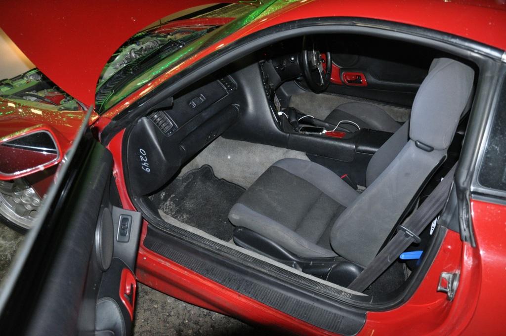

Салон:

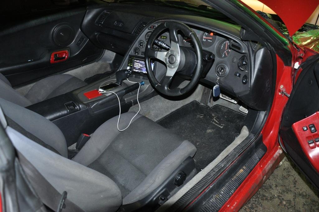

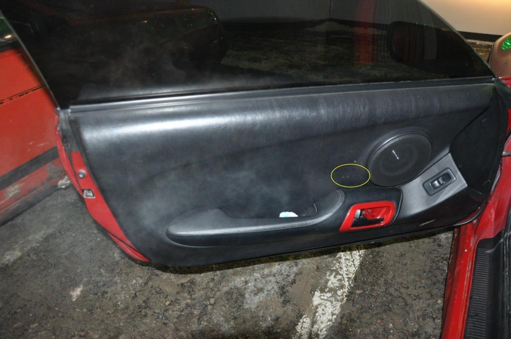

- Зацепка на обшивке левой двери
- Коврики по хорошему заменить, т.к. они черные и тонкие (тряпичные)
- Чистый, ухоженный

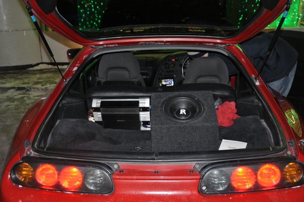

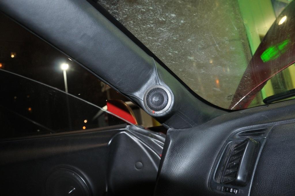

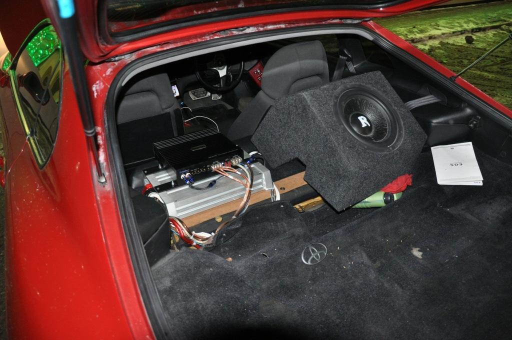

- Стоит хорошая музыка- играет отлично (спец. короб под саб, усилитель EOS, 4 динамика + пищалки в стойках). Голова только простая - по уму заменить бы.
- Стойки (где пищалки) обшиты кожей

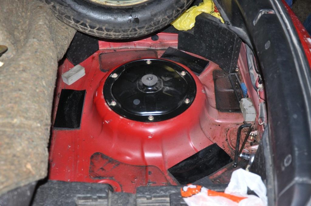

- Сделана шумоизоляция
- Ключ открывает все личинки, кроме бардачка (он менял, старый остался)

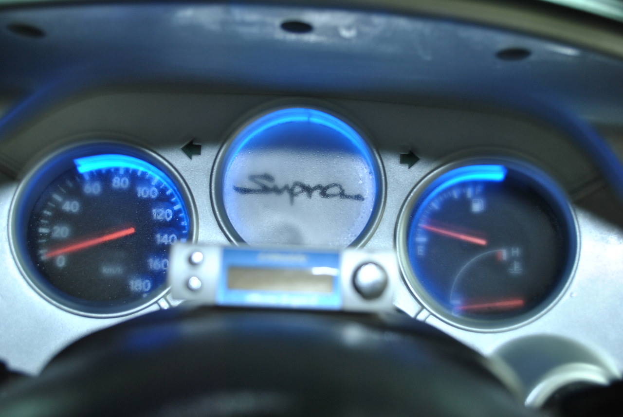

- Не горит часть подсветки климата и приборной панели.

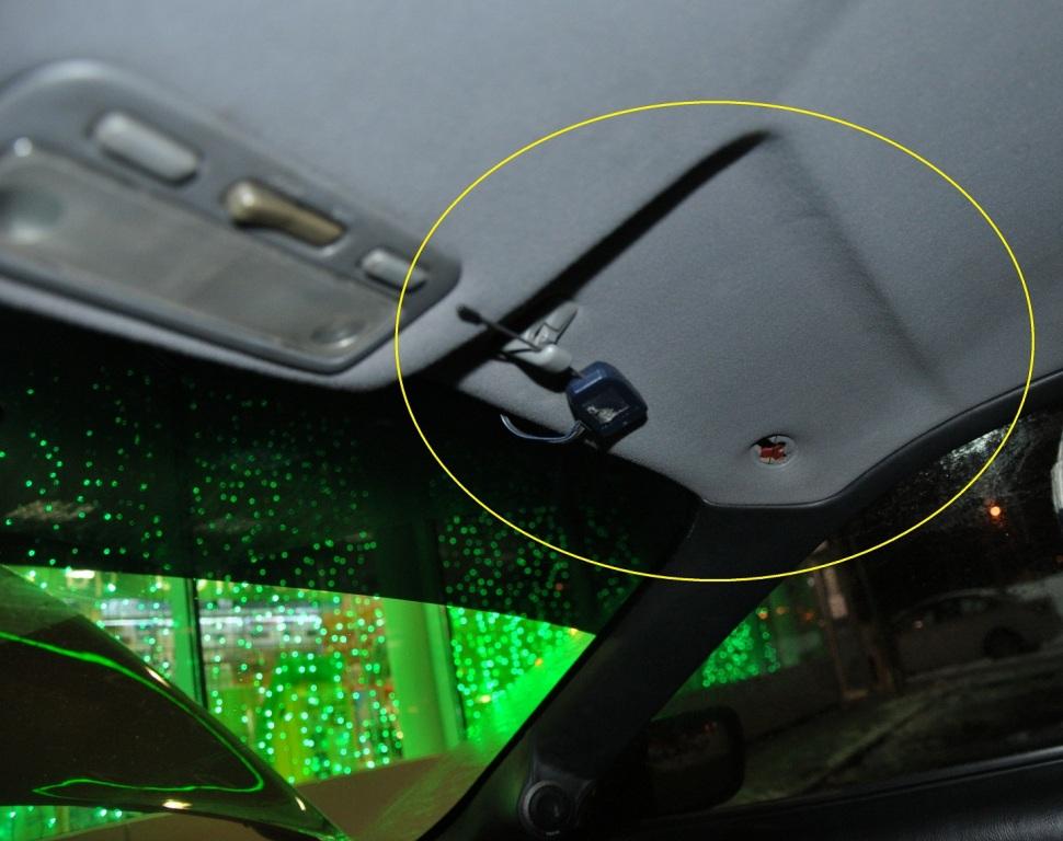

- Нет солнцезащитных козырьков
- Нет зеркала заднего вида
Резюме:
Отличная атмосферка. Жаль не смог оценить динамику (погода) в полной мере. Ухоженная и приятная. Надо докупить немного мелочевки - пару резинок под капот, заглушек и может пистонов.
За покраску он отдал около 100к, за музыку около 70к. Последнюю делали в хорошей конторе Eclectic Audio, качество установки высокое.
В багажнике был новый оригинальный ремень ГРМ, спец гайки под 18 диски Rays GT-C (они от какой-то митцу, поэтому узкие и вылеты не по Супре). Диски отдает с машиной.
Права на отчет принадлежат Drool-у ©

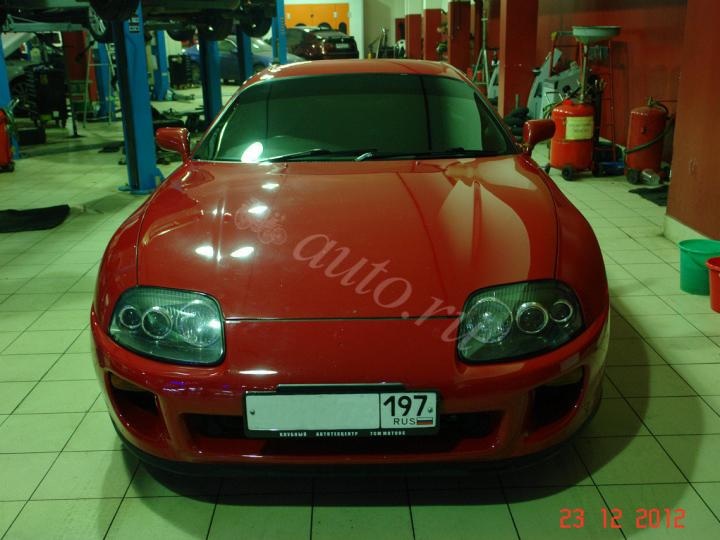

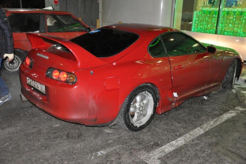

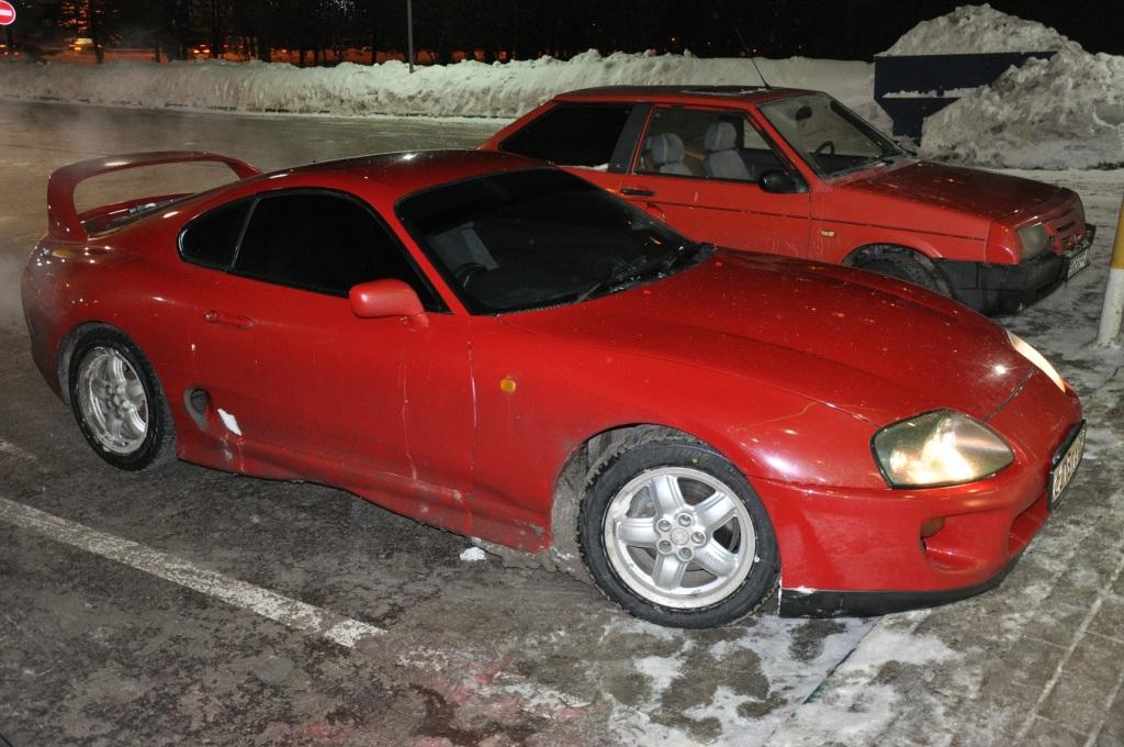

А левый порог сделали в итоге или опциональным прикрыли?
Крыло рихтовали или поменяли и перекрасили?
На правой двери внизу белое - это снег?
В принципе, знающий человек увидит тут просто небольшую трату времени, т.к. именно серьёзного ничего нет, вроде бы.
Тест-драйвить нужно и смотреть, чего там "не едет".
Сообщение отредактировал Ro_Ja - 15.2.2013, 21:16
сообщение 15.2.2013, 13:33
Сообщение #2053
Крыло конечно рихтовали - там не такое повреждение было, чтобы менять) Вмятина.
Порог сделали частично.
На двери снег.
Губу не погнешь )) Просто запаркована так. Всё с ней ок на самом деле.
Там внешне вообще не докопаться - всё отлично.
Я ездил на ней - нормальная машина. Самое приятное, что очень ухожена. История прозрачная и хозяин ничего не таит, что очень приятно. Свежая краска, свежая оптика.
К слову - косяков я там не вижу. Прикрутить козырьки и ездить себе спокойно) Всякие пистоны - мелочь, которых почти во всех 10+ лет машинах не хватает)

Серый грязный ковер и замызганные сидения как-то стремно выглядят, если по фото судить. Может в реальности по-другому, а это всего лишь оптический обман зрения? Кстати, Drool, напиши, пожалуйста, в личку сколько стоит черный ковер в салон? Ты же вроде покупал...
После удара в левую переднюю часть, видимо, не дотянули, так как на фото видно, что зазор не сходится по крылу, линии бампера и капота
Все это, конечно, можно сделать, но опять-таки с таким вариком лучше еще подкопить и исправлять косяки по внешке в ТТ или уж под свап покупать ухоженную атму с минимумом вложений в косметику и более свежим годом. Была бы она года так около 2000, забрал бы не раздумывая.

А это не может быть просто не отрегулирован замок капота? Как раз угол и не сходится...

В общем я не буду никого тут защищать, я всего лишь высказал свой мнение. Выбирая из того, что сейчас можно купить - это очень неплохое предложение. Ну а так - всё это б/у и повидали они много скорее всего. Вопросы геометрии и зазоров легко проверяются кузовной линейкой, визуально - телевизор был на месте. Зазор может быть просто из-за неправильно отрегулированной резинки.
