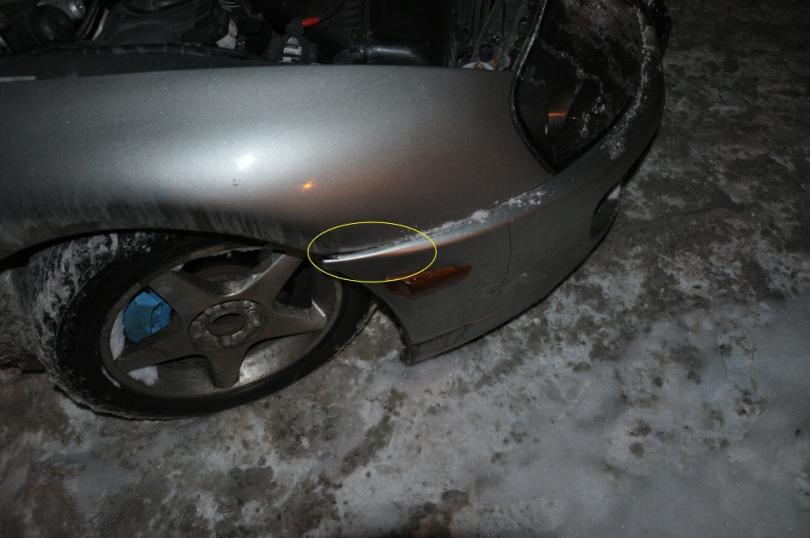

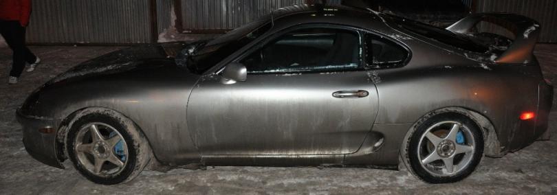

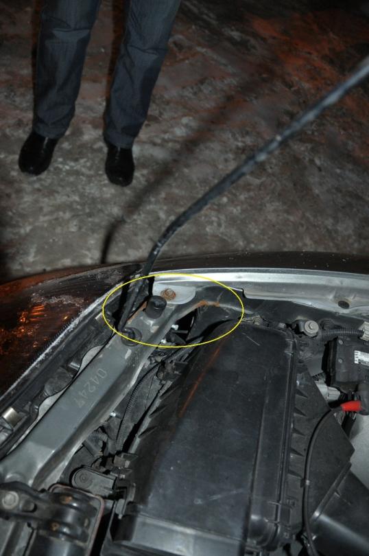

сообщение 31.7.2013, 9:00
Сообщение #2354
Я знаю эту машину и видел её. Она с Ростова бывшая. Владелец miir4 собирался её восстанавливать из пепла, но видно передумал по каким-то причинам.
Как видно по фото - был удар в переднюю левую часть.

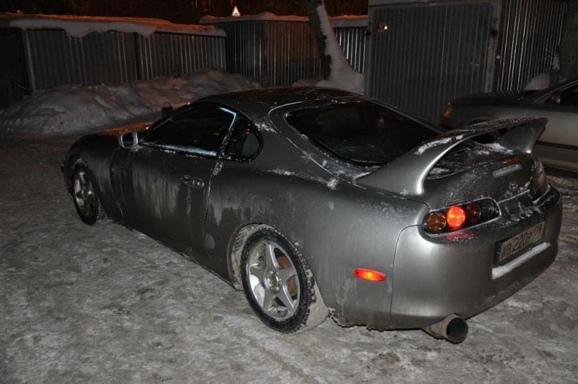

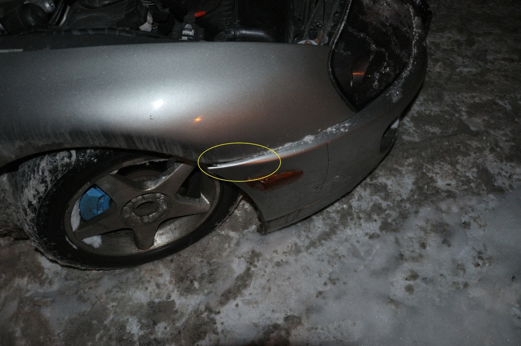

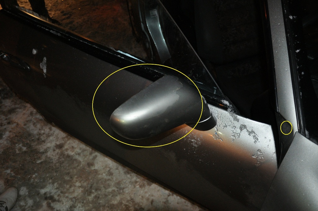

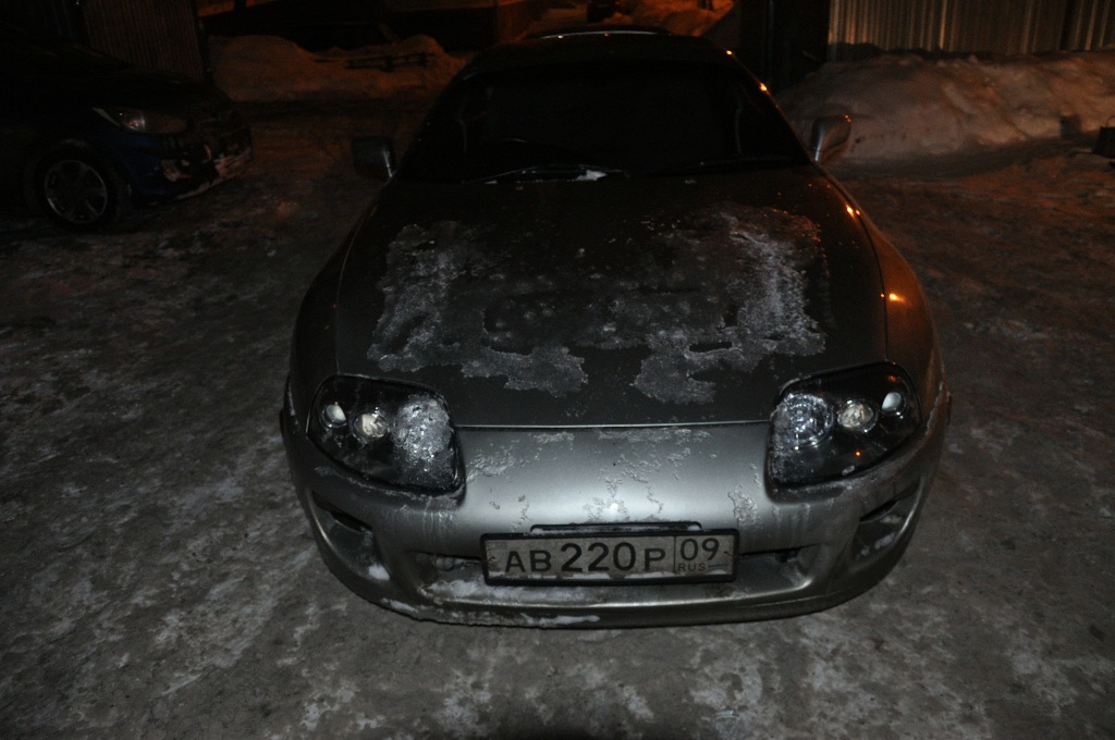

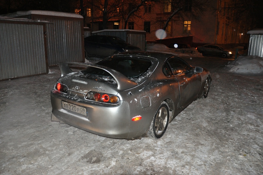

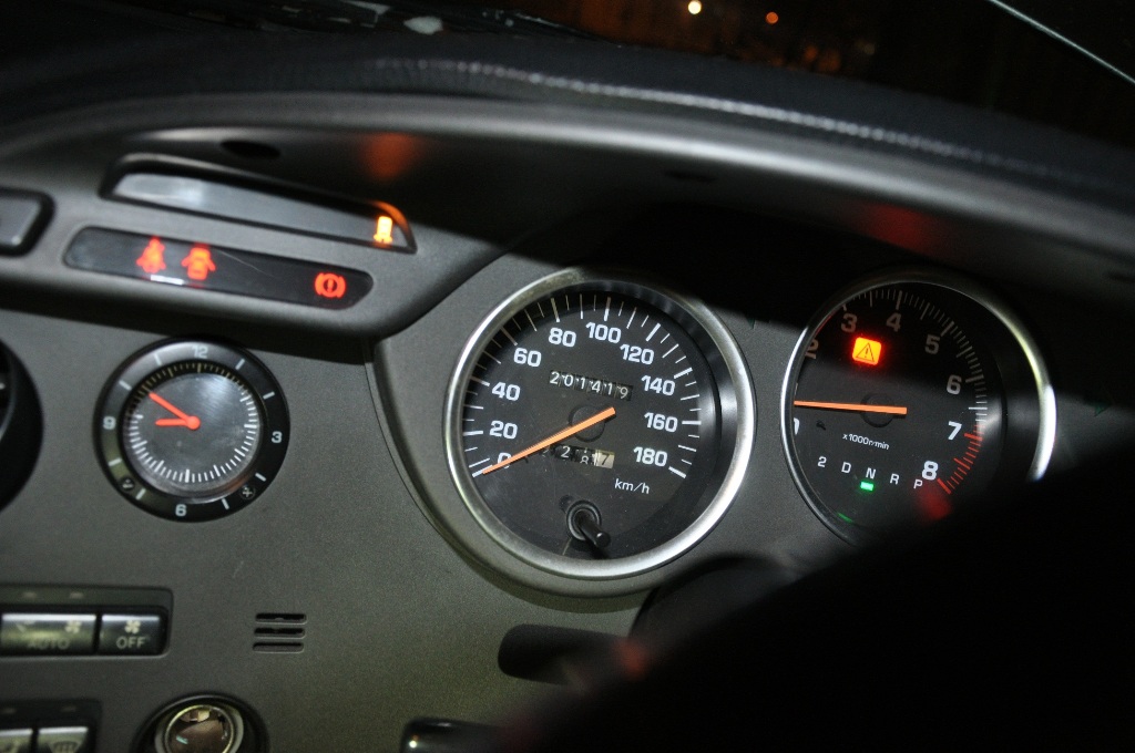

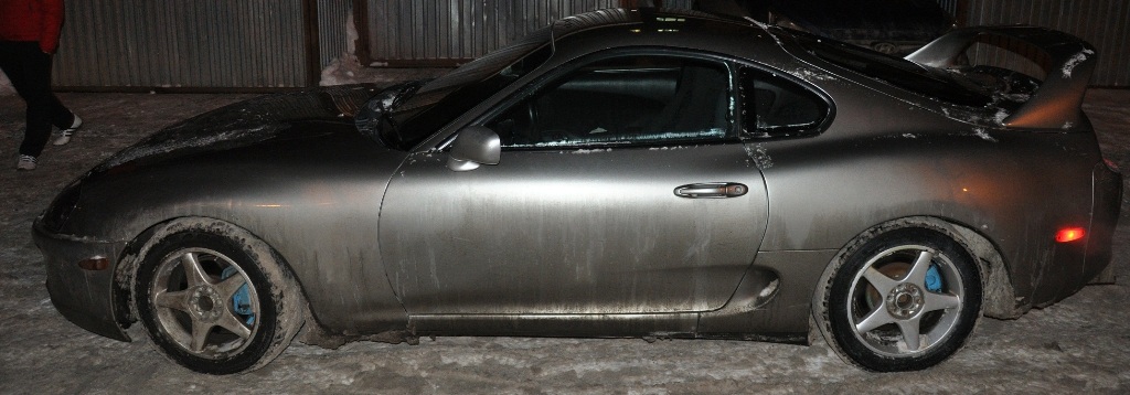

Супра, 97г.
Пробег 201419
Продает, т.к. отобрали права на 3 года. Толком не ездит на ней. Покупал за 490к, вложил 20к. сигнализация Starline А92, музыка простая.
P.S. В один пост фотки все не лезут, разобью на несколько сообщений...

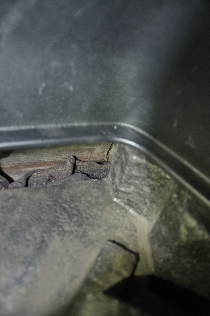

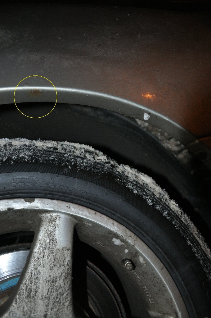

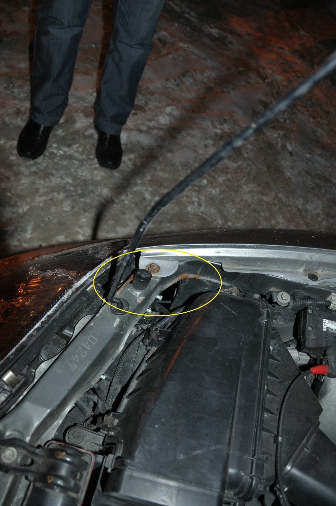

Кузов

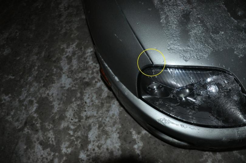

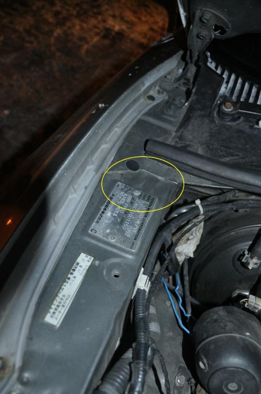

- Перекрашена в круг. Красилась без вырезания форточек и, судя по всему, просто сверху, без разбора.
- Был удар в правую сторону - ремонтировался весь правый борт. Дверь и крыло заменены, судя по всему на дорестаиловые элементы, покрашены плохо - крыло не полностью (часть со стороны моторного отсека), дверь плохо подготовлена.
- Тянулся телевизор (правый угол) - не критично, сделано неплохо, но не покрашено, поэтому поржавело. Сам телевизор заводской.
- Есть складка на жестяном подкрылке возле моторного щита.

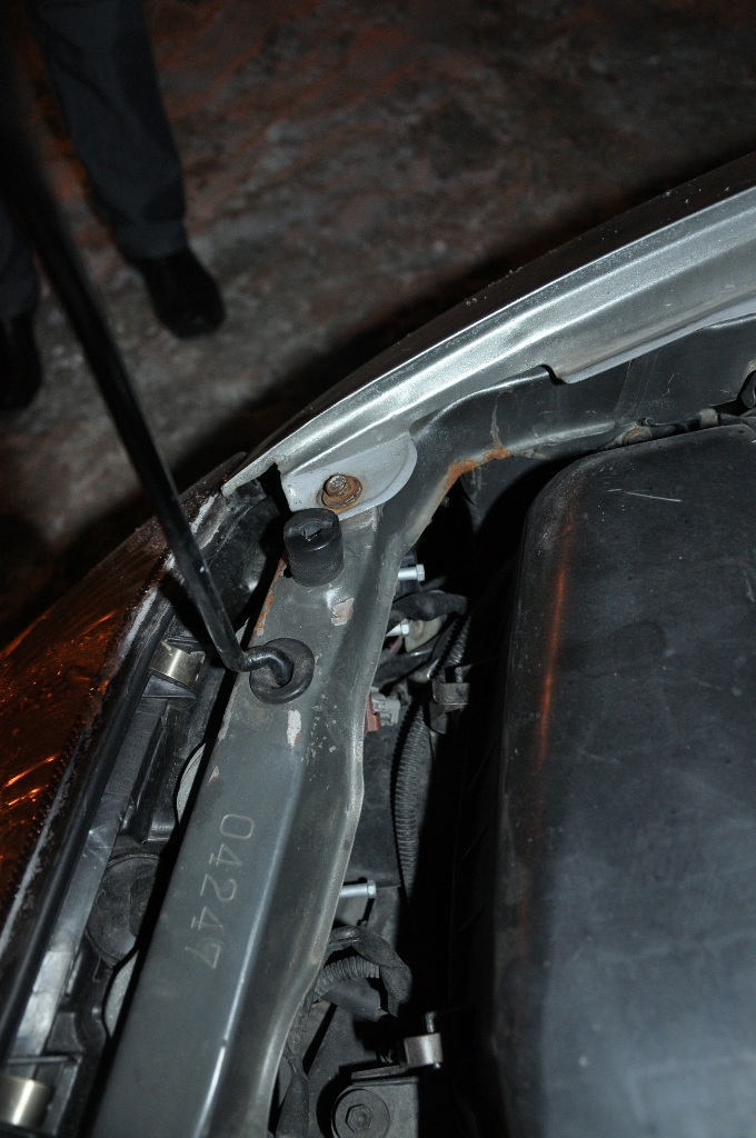

- Правый угол капота ремонтирован
- Зазор капот-крыло возле правой фары не сходится.

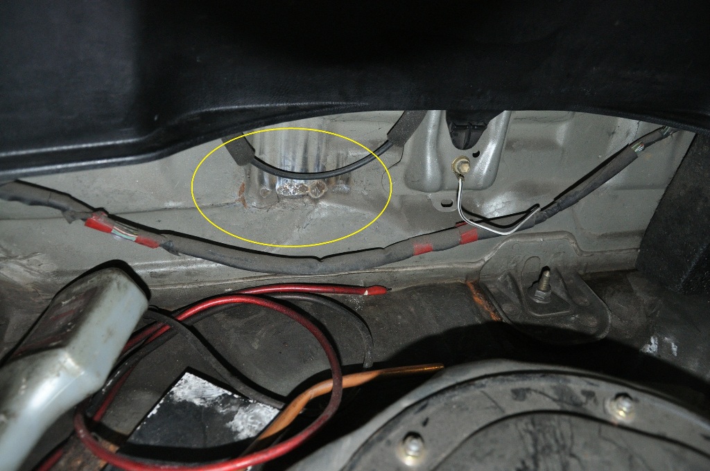

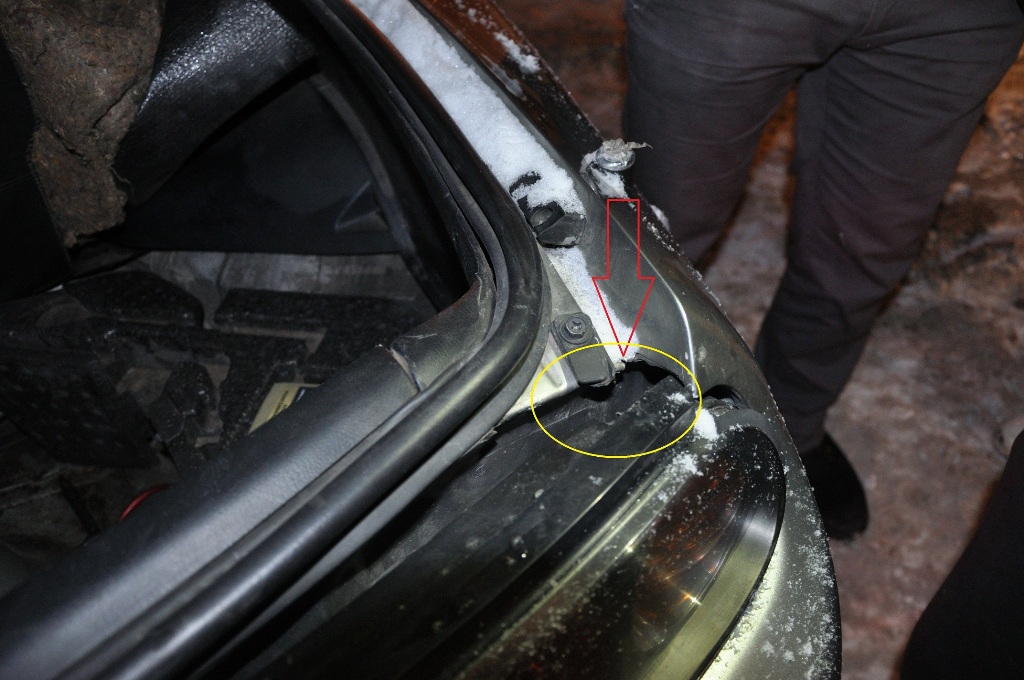

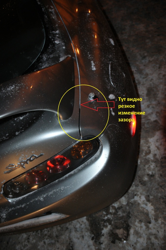

- Заднее правое крыло ремонтировалось, есть следы сварки на внутренних полостях; зазор между крышкой багажника и правым крылом неравномерный; ржавчина на кромке арки заднего правого крыла; надрыв металла возле крепления заднего правого фонаря(красная стрелка); Отломано крепление заднего правого фонаря.

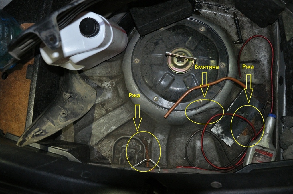

сообщение 31.7.2013, 12:53
Сообщение #2358

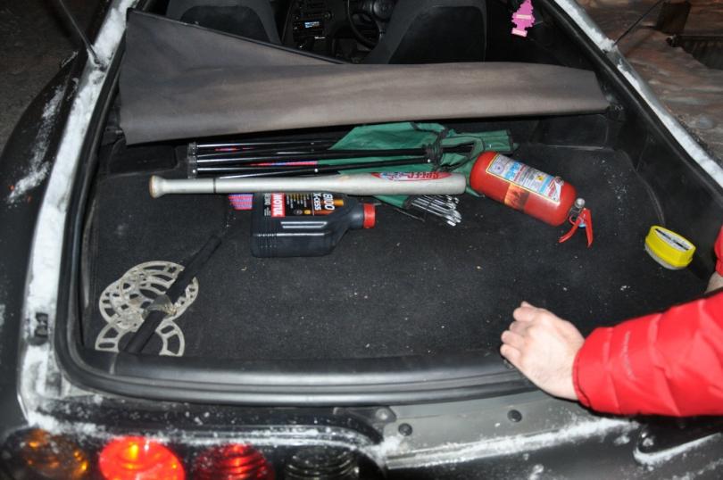

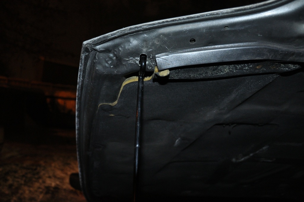

- Есть вмятина на крышке багажника (легкая, незначительная), на внутренней стороне - скорее всего правый фонарь оторвало с крепления и он немного вмял её.
- Есть следы сварки на задней панели.
- Пол багажника немного "волной" - возможно тянулся, есть ржавчина. Так же видно следы упора - видно вытягивали заднюю панель "в распор".
-С водительского зеркала слазит лак, так же зеркала с подогревом (не складываются электрически), а при этом кнопка складывания есть (т.е. с завода шли без подогрева, но складывающиеся).
- Бампер стоит дорестаил со врезанным поворотниками.
- Бампер установлен криво - скорее всего без родных креплений
- Указатели поворота в бампере - дорестаил (должны быть рестаил)
- Отходит накладка на правый воздуховод (на заднем крыле)

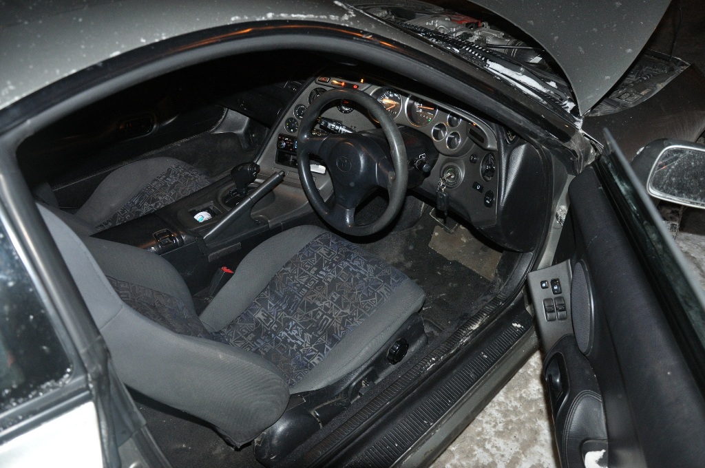

сообщение 31.7.2013, 13:03
Сообщение #2359
Салон:

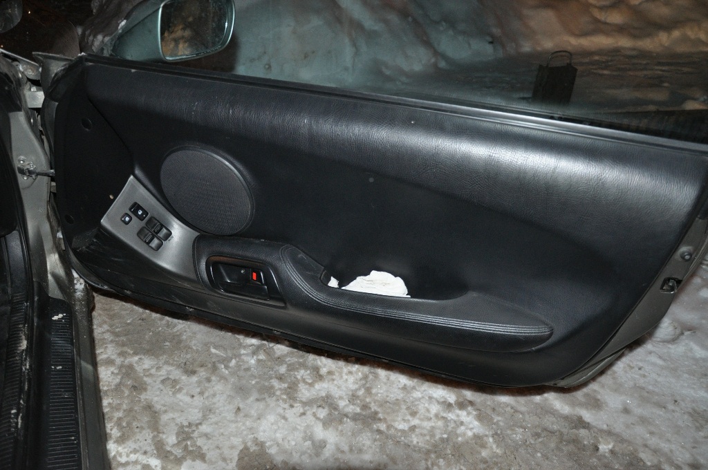

- Сломана задняя правая обшивка - возможно из-за удара, но не вряд ли, т.к. тогда удар должен быть очень сильным (надо разбирать и смотреть).
- Гремят обе двери - надо разбирать и смотреть.
- Не отрегулированы стекла - при закрывании двери упираются в уплотнитель.
- Отсутствует ремень безопасности водителя.

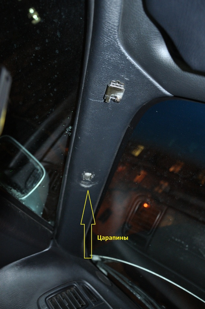

- Отсутствует ручка пассажира (на стойке), пластик расцарапан.

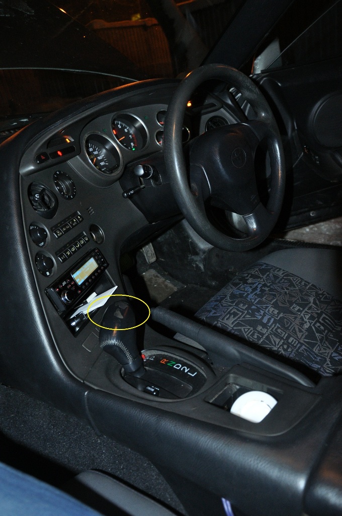

- Протерта ручка АКПП

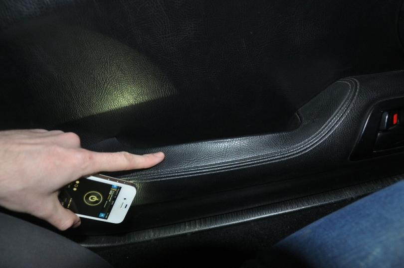

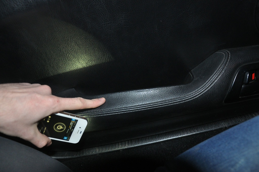

- Стандартная рестаилинговая болезнь - у ручек дверей (как водителя, так и пассажира) отходит обшивка.
- Стандартная рестаилинговая болезнь - не открывается багажник нормально (помогает замена замка на дорестаил), нужно подтолкнуть рукой
- Отсутствует зеркало заднего вида (говорит есть)
- Пепельница есть - в бардачке лежит.
- В целом грязноват.

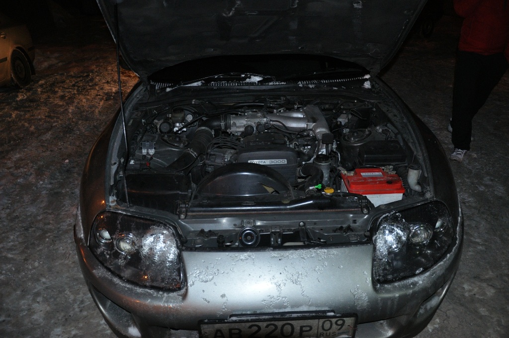

Двигатель:
- Работает ровно.
- Радиатор кондиционера отсутствие (говорит есть)

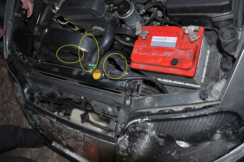

- Радиатор ОЖ менялся, стоит от турбо.

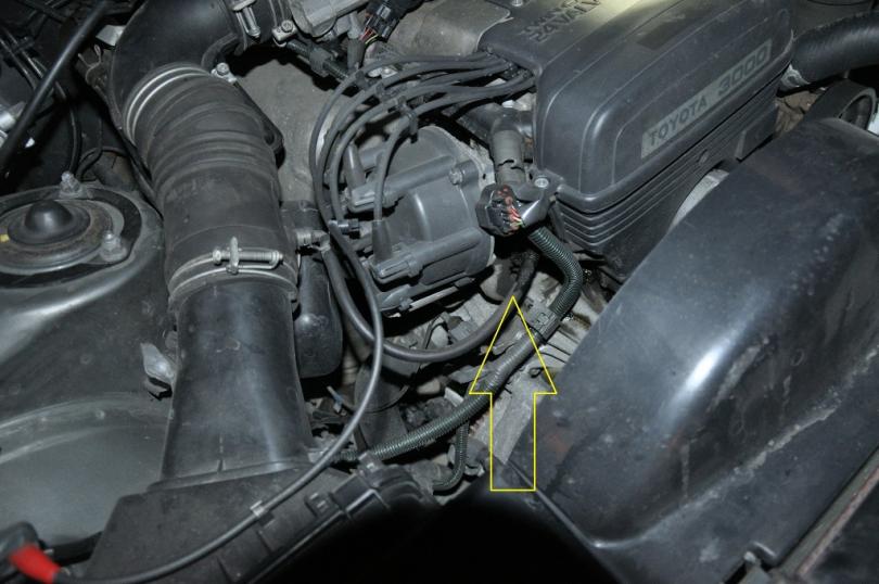

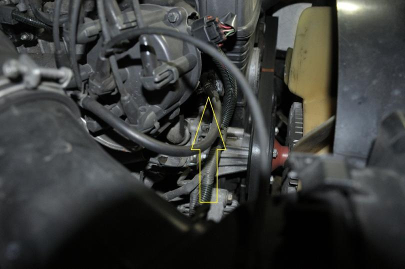

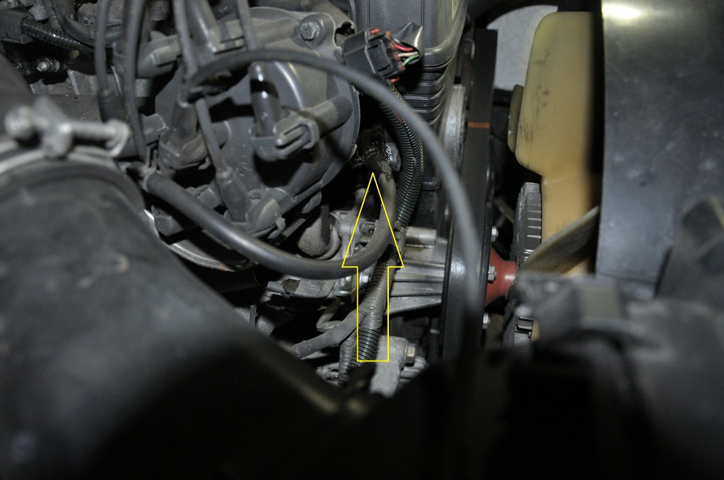

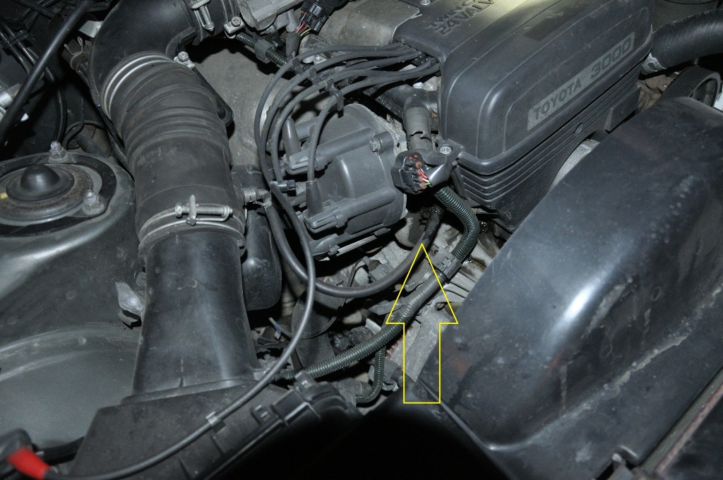

- Есть течь масла под трамблером, скорее всего уплотнительное кольцо трамблера требует замены.
- Кожух радиатор поломан - замена.
Сообщение отредактировал Ro_Ja - 31.7.2013, 13:08
сообщение 31.7.2013, 13:11
Сообщение #2360
Трансмиссия
- Переключается без рывков
- Возможно пора менять подушку редуктора, есть легкий удар в р-не заднего редуктора
- Торсена нет
Тормоза

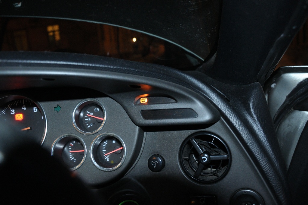

- Не работает АБС

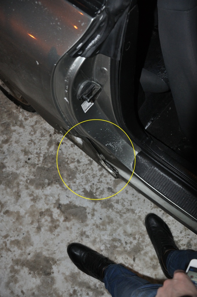

- Требуется замена правого привода (с его слов); а т.к. удар был в правую сторону и привод надо менять (а умирают они на атмо очень редко), то выдвигаю предположение, что обрывало верхний задний правый рычаг, в следствие чего был порван провод до датчика АБС (поэтому и не работает)
- При движение гремит левая дверь (что-то внутри), есть звук в р-не заднего правого колеса.
Резюме:
Едет ровно, тормозит неплохо. Прокатился вокруг дома на ней. Машине нужен уход - надо загнать на проверку геометрии и осмотреть ремонт заднего крыла. Так же поднять и посмотреть ходовую, т.к. могут вылезти еще "сюрпризы", ведь нареканий на машину много, а особенно на кузов. Не самый лучший вариант.
