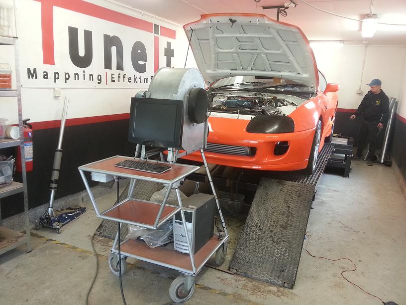

Наверно такая фотка toyota supra на стенде, должна быть у каждого кто построил сингл.

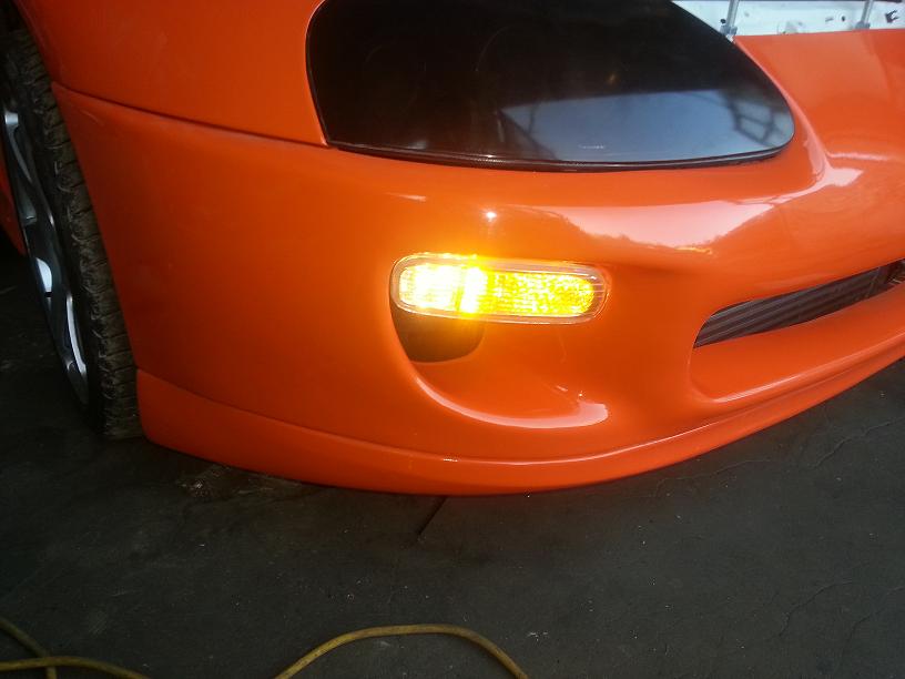

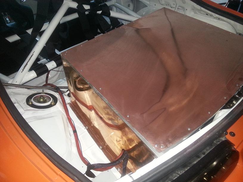

шведский автоспорт такой шведский.... агнетушитель в машине возить запрещено . заставили делать крышку на бак и все остальное в багажнике. еще пришлось делать проводку на поворотники перед-зад. габариты вкруг и стопы.
получил еще одну лицензию для участия в этих 5 этапах местных если все же соберусь.
еще надо бензошланги переложить. нельзя что бы они были между кузововм или каркасом. или за пределами кузова или в пределах каркаса.

сейчас на сток моторе надуто 1.18 .
скажитей пожалуйста сколько еще безопасно можно додуть что бы ездить а не чинить. спасибо.
p.s. едем на спирту.
сообщение 19.5.2014, 11:56
Сообщение #236
Wolf_sw, какой мотор то ? Если JDM и керамика крыльчатки, то вышел 1.2 может оторвать. если стальные, то говорят до 1.8 можно дуть
