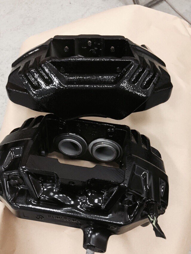

За это время много чего произошло... - самое важное событие это Рождение сына! yahoo.gif
Так же были куплены у Артемия турбо тормоза с дисками. Теперь они перекочевали ко мне =)
Заказал куча мелочевки для них:
