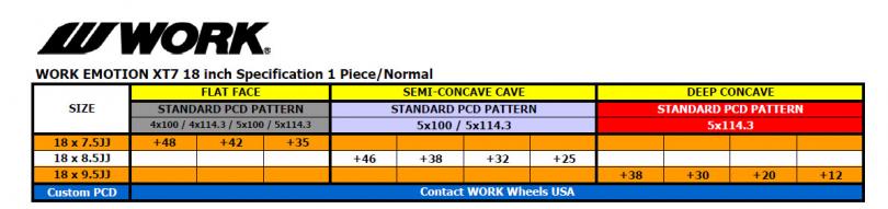

Возможные праметры диской, которые хочу я :
чо брать, чтоб не облажаться, т.е. чтобы и не цепляло, и в арках не потанули колеса...

8/5-9/5 с вылетами +38 цеплять не будет точно.
