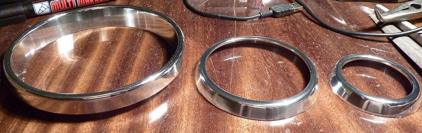

Как и обещал, фото полированного алюминия в моих фарах. Теперь и через 10 лет не облезет.

Zleid мне сможешь такие кольца сделать? Только у меня фары дорестайл, думаю диаметр 2-х малых колец такой же как и на рестайле
Zleid
сообщение 5.3.2012, 7:58
Сообщение #125
Сообщений: 32
Регистрация: 25.2.2010
Из: Дубна
Пользователь №: 4 414
Авто:JZA80 RZ type
Токарь денег просит много, думаю вариант вас не устроит. Кроме того установка требует рук не из жоппы.

Сколько будут стоить кольца?

Кольца не делаем.

Кто нибудь размеры знает хром. колец в фаре? Внутренний и наружный диаметр. Или может у кого есть возможность измерить. Сильно нужны. Буду очень благодарен.

Nikita38, я уже свои собрал и поставил! Мог бы замерить! Но они не разбираемые, идут цельные вместе с внутренней маской.

Позднова-то, думаю, но выложу размеры колец. Фары рестайл.
Маленькое кольцо: внутренний 56мм, толщина кольца 10.3мм
Среднее кольцо: внутренний 81.8мм, толщина кольца 10.5мм
Большое кольцо: внутренний 119мм, толщина кольца(примерно, точно не померить) 14мм
NB! Внутренний и внешний диаметры не совпадают по высоте относительно плоскости.
Встрывал фару обычным феном, начиная с самого устрого угла(ближе к центру машины, снизу который).
Сообщение отредактировал AlexTLN - 1.11.2015, 17:44
