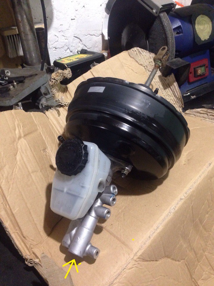

Продолжаем викторину!) Прошу участие каждого!!!)))
Теперь пробуем понять, как же определить ГТЦ по внешнему виду (при покупке почти все продавцы вам не смогут нормально сказать какой же это ГТЦ).
На торце каждого ГТЦ выбита некая маркировка, типа F20, F10, B10 в верхней части торца и g81, 628 в нижней, вот по этим кодам предлагаю попытаться определить, какой вид ГТЦ вам впаривают.
Опять же, насколько я понял по скудной информации и на основе того, что у меня есть на руках (а это 2 гтц с маленьких тормозов):
ГТЦ с праворулек:
1) С диаметром поршня 25,4, с АБС (2 выхода под штуцеры тормозных трубок) - сверху код F10
2) С диаметром поршня 25,4, без АБС (3 выхода под штуцеры) - сверху код B10, B15
3) С диаметром поршня 26,99, с АБС (2 выхода под штуцеры) -
4) С диаметром поршня 26,99, без АБС (3 выхода под штуцеры) - сверху код A24
Пишите у кого какие ГТЦ и какие коды выбиты, давайте проверим теорию и закрепим важную инфу!!!
