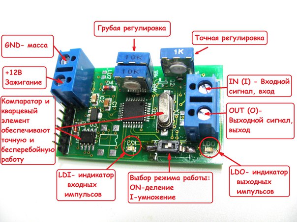

Оживлю тему. Скоро буду приобретать такой гаджет для корректировки спидометра от DM-Gadget. В идеале хотелось бы и изготовить шкалу более 180 км.ч. и откалиброваться, для того что бы съэкономить 25-35 тысяч на трд приборке. Отсечку по скорости я снял подобным гаджетом от их ней же фирмы. Экспериментальным путем разгонялся больше 180 км.ч. и увидел что стрелка загибается дальше и уходит к нулю (стопора). Я так понял спокойно можно использовать не родную шкалу и разметить ее как тебе угодно...
Осталось только найти пин на приборке который подает сигнал на спидометр. Его и хочу в разрез через этот гаджет пустить.
-интегрирован компаратор с целью улавливания импульсов с самых малых оборотов (читать - спидометр будет работать с 1 км/ч, а не с 10-15 км/ч как раньше)
-Светодиодная индикация работы входного и выходного сигнала, что позволит отследить работу адаптера и корректность его подключения.
-2 регулировки грубо/точно
- как и прежде диапазон коэффициента деления/умножения 1,01-10,0
-защита входного и выходного сигнала от КЗ и некорректного подключения
