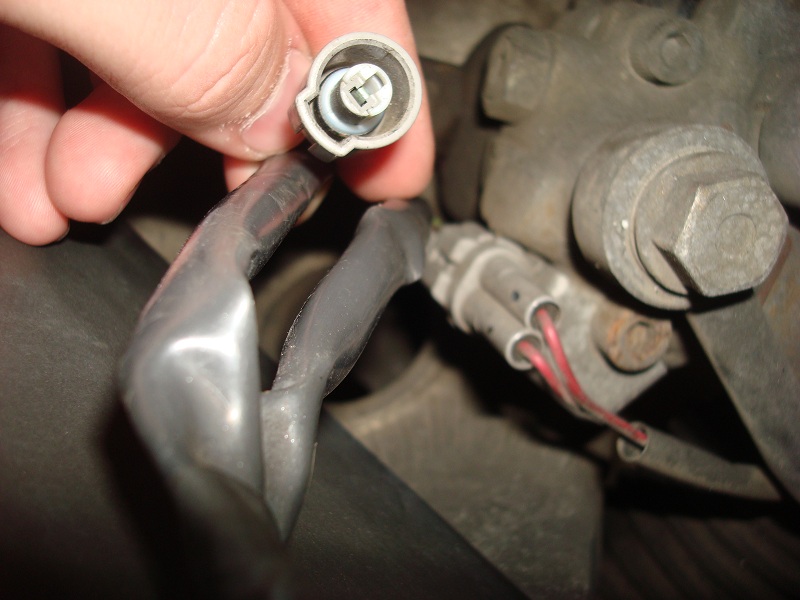

На машинах до 05.95г на рулевой рейке был установлен клапан с двумя фишками (после - только одна, двух контактная). Фишка с двумя пинами управляет сами клапаном, а фишка с одним пином - масса.
Если на моторной косе нет фишки с одним пином, то необходимо отрезать его с родной моторной косы и закрепить второй конец провода на кузов/мотор.
