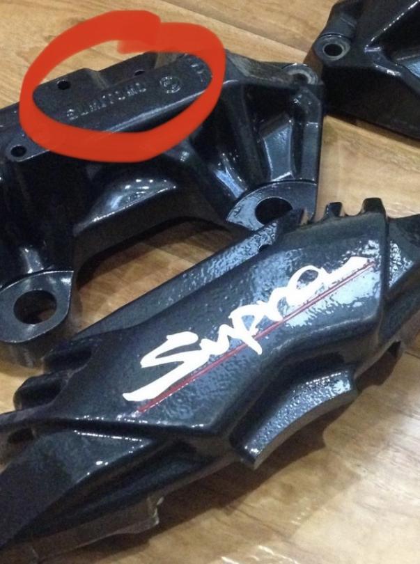

если 4 поршня то 04465-14150, они же ADVICS / SUMITOMO (SN290P) экономия примерно 40% за один и тот же продукт в разных коробочках) перечитал кучу статей и не понимаю почему никто не заморочился и не узнал кто делает для тойота/лексус эти колодки на суппорте с обратной стороны есть шикарная подсказка))
