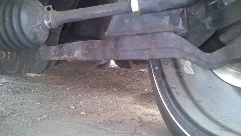

Смотрел выворот у Никитоса, там как раз в тему что МОЖНО сделать с передними рычагами...

не очень ясно что с ними сделано... вижу следы сварки. Логично было бы их удлинять. Так и есть, вварен кусок для удлинения?
