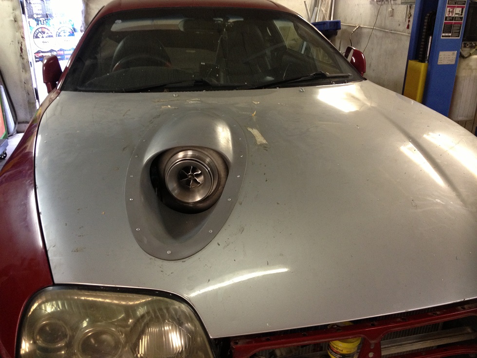

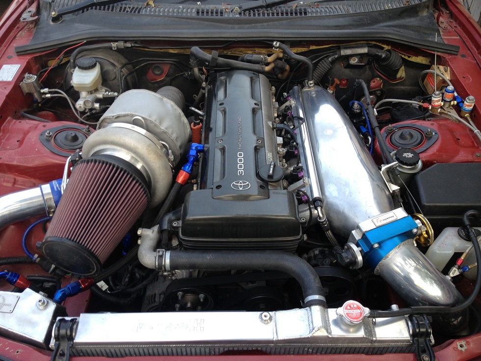

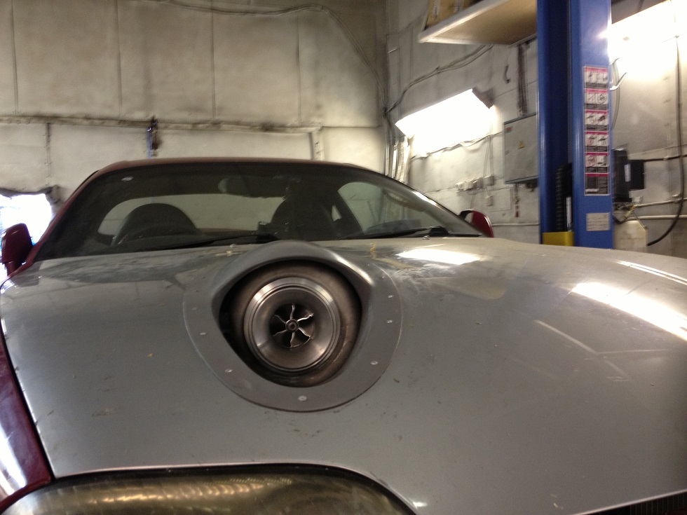

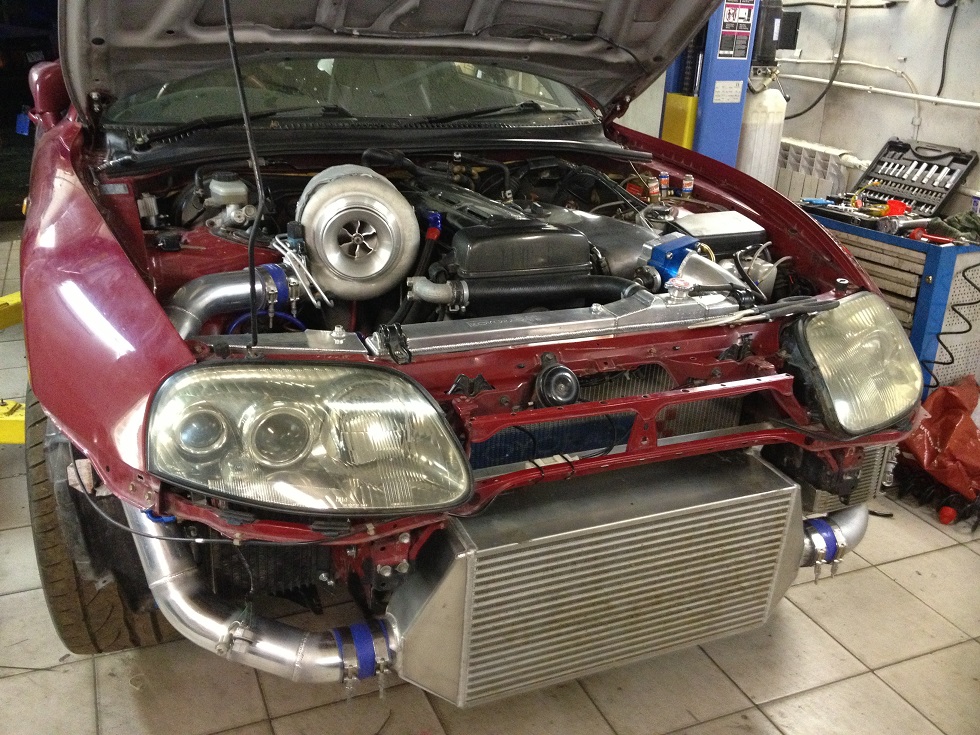

Ковыряемся потихоньку.
Powered by Mr. Y
сообщение 11.9.2014, 11:42
Сообщение #964
Зло невероятное )) молодец )
сообщение 11.9.2014, 14:00
Сообщение #965
а туда всякого говна не засосёт?))
сообщение 11.9.2014, 14:23
Сообщение #966
FView, конечно засосет )) Фильтр для слабаков

какой фирмы впускной коллектор? он с дудками ?

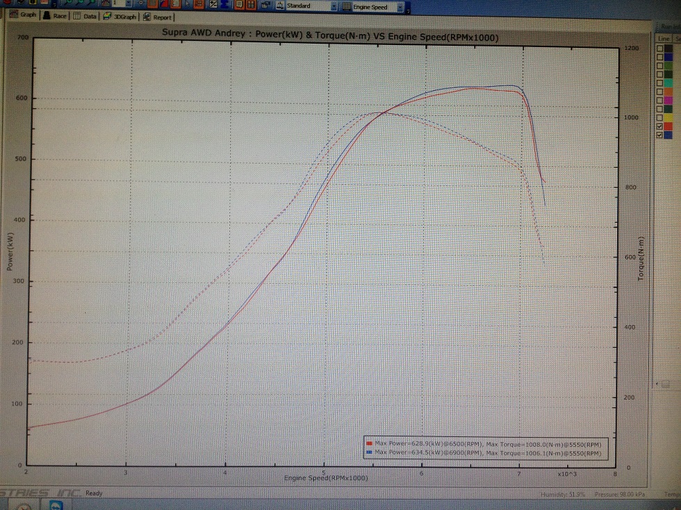

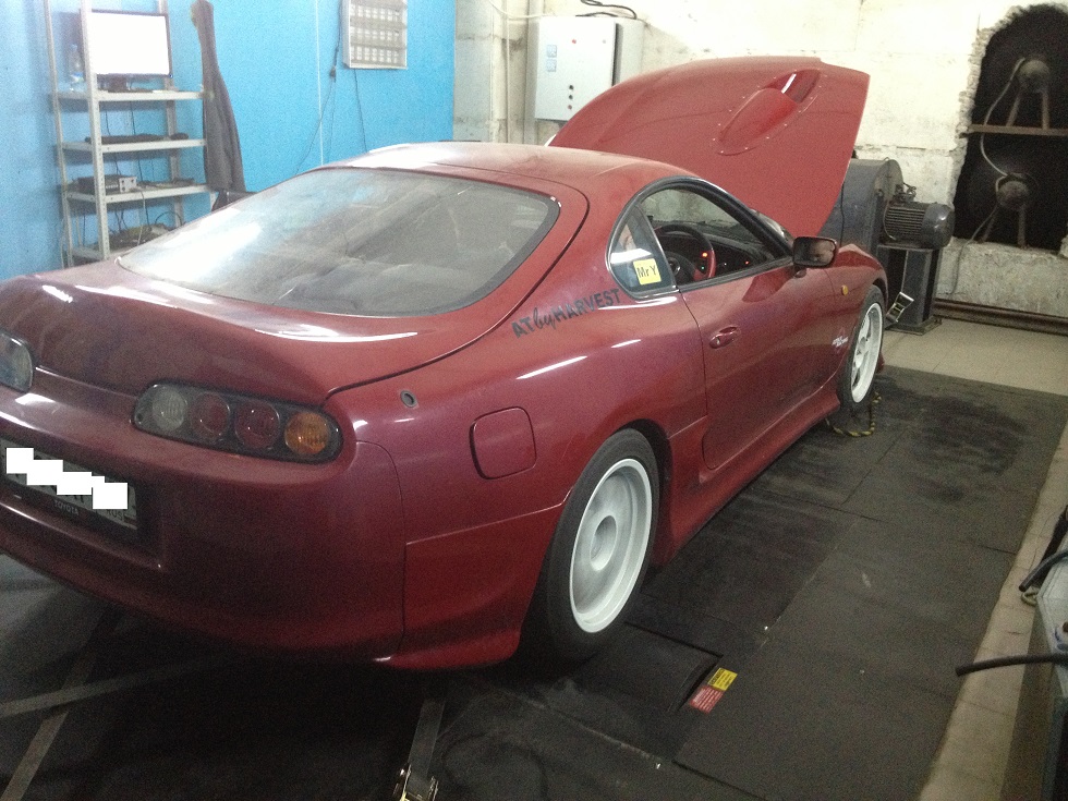

Немного фоторепортажа
График сил на колесах.
Настройка Mr.Y
Сообщение отредактировал Андрей.А - 13.9.2014, 6:24

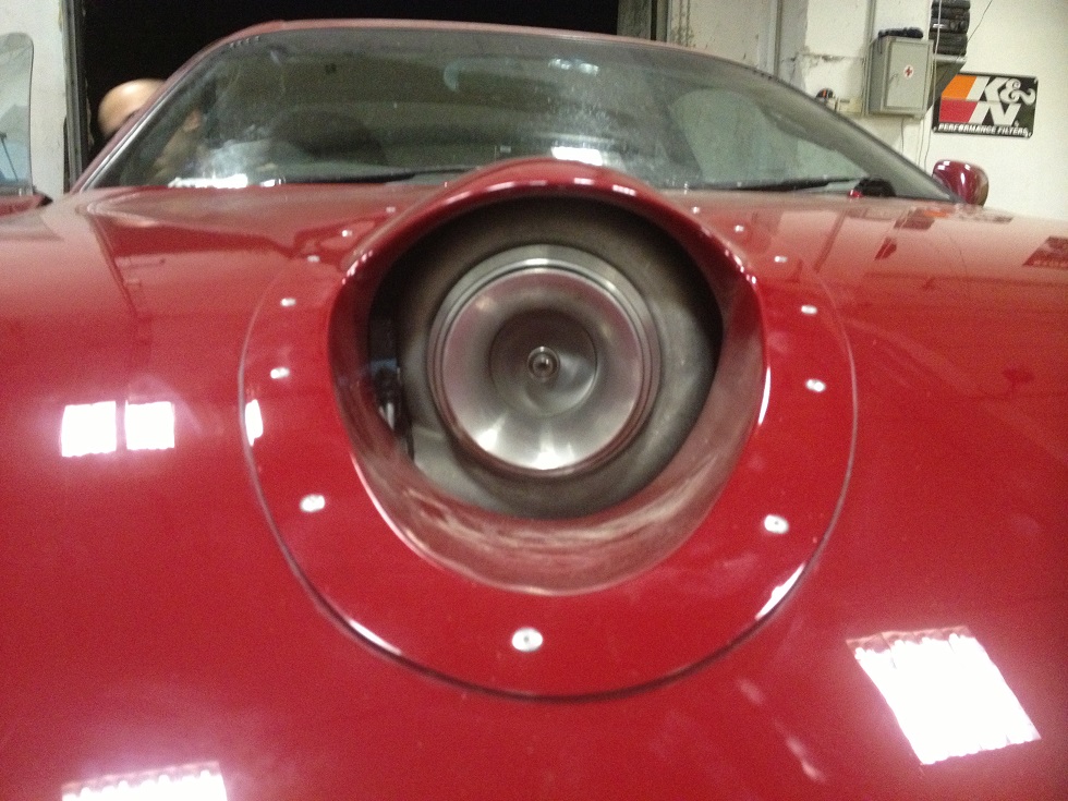

А с фильтром только без капота?

Какой буст?
Почему только 7000 оборотов?
Андрей.А
сообщение 13.9.2014, 7:18
Сообщение #975
Сообщений: 1 188
Регистрация: 8.1.2010
Пользователь №: 4 236
По памяти Буст 2,1 на с16
Обороты там фик помню, коробка аФтомат и там что-то как-то потери что ле. pleasantry.gif

В фильтром в капоте не фотографировал.)))

Обороты не синхронизированы со стендом. В логе обороты выше существенно, должны быть.
Но это не важно.

а почему больше 1000 лс ? Фломастер как ты считал ?
Фломастер
сообщение 13.9.2014, 10:53
Сообщение #978
Сообщений: 2 014
Из: Волгоград
Пользователь №: 1 639
Авто: Lexus GRS195 AWD
634 кВт на колесах, переводим в лошадиные силы на маховике.
=634*1,36*1,2=1034 л.с.
1,36 - перевод в л.с.
1,2 - перевод на маховик

Wolf_sw, По скрину графика же видно чуть выше)
