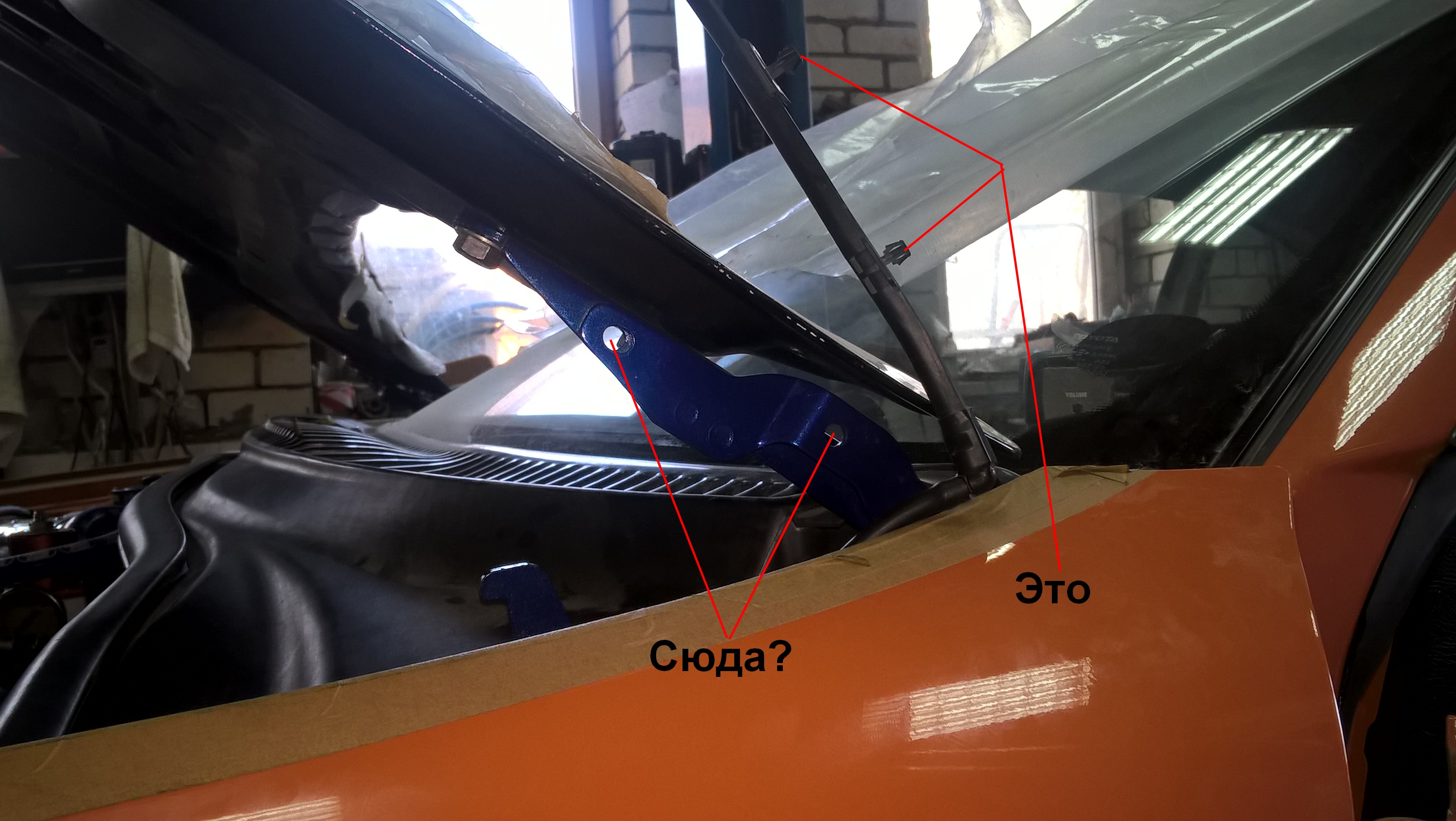

Здравствуйте. Выложите пожалуйста фото, где будет видно как переходит трубка омывателя лобового стекла из под крыла в капот. Там пластмассовый крепеж, через который проложена трубка. Где он крепится не могу понять. Интересует как по заводскому крепится. Заранее благодарен.
PS Supra JZA80
Сообщение отредактировал крестьянин - 8.7.2015, 9:01
сообщение 8.7.2015, 9:16
Сообщение #37
Фото к сожалению нет. Пластмассовый крепеж крепится на петле капота и уже через него проходит трубка омывателя.
крестьянин

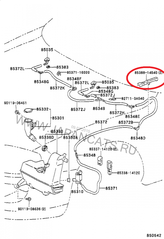

Там идет пластиковый зажим, который устанавливается на петлю:
На твоем фото вроде что-то похожее, не могу разглядеть. Вечером зайду в гараж, сфотаю и закину сюда.
Да, на схеме тот пластиковый зажим, что и у меня. Буду ждать фото...
