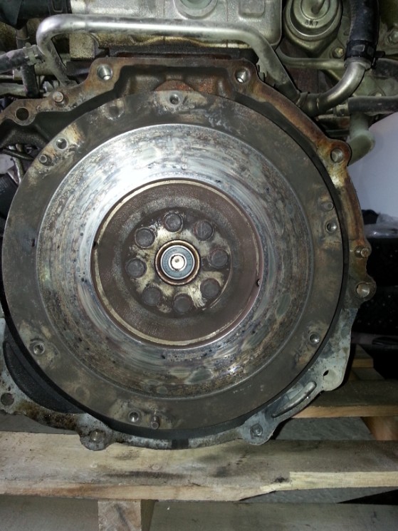

маховик гетраг, на 90% =)

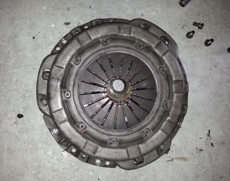

С мобилы как то не айс))) думал пока в гараже - подскажут, чтобы по 20 раз не мататься домой и обратно в гараж.
Примерил маховик который фото выкладывал. По болтам вроде встает, но диск сцепления не прижимаеться.

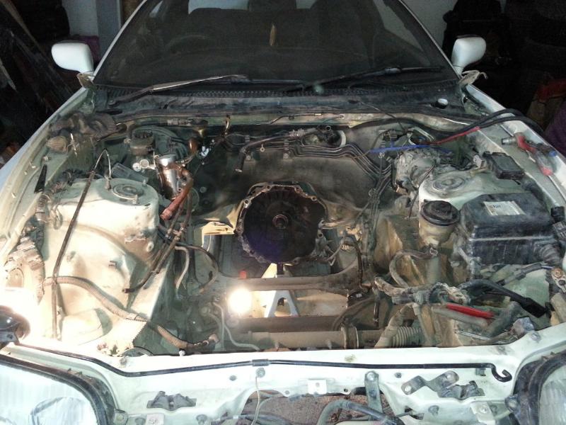

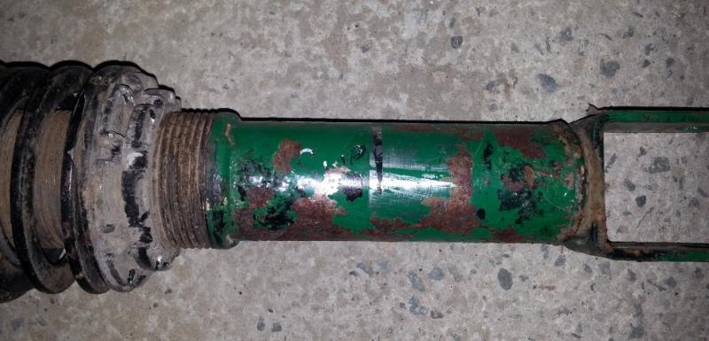

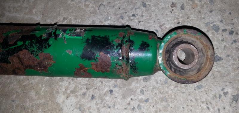

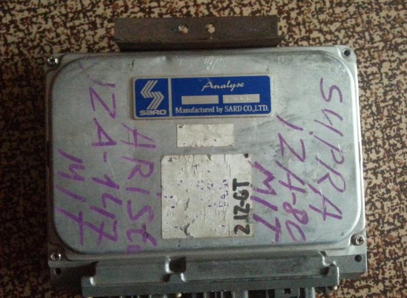

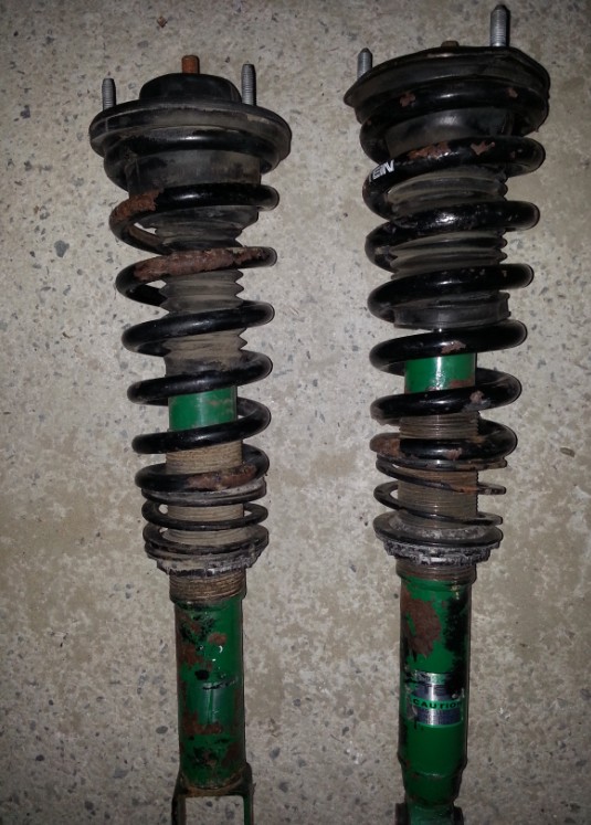

13.07.13г. снял ДВС 1JZ-GTE
тяжело конечно с моей работой - а именно ненармированном графике работы делать всё это... то работа то снова работа, дом-семья - ура есть время поехал в гараж !!!

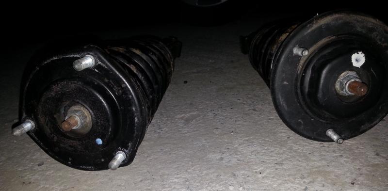

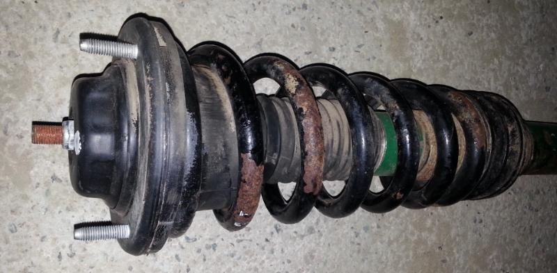

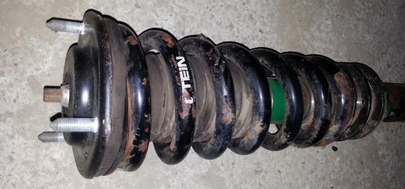

спасибо D. Jur купил у него мозг SARD на 2JZ-GTE tt mt non-VVT-i
также спасиба Пчёла купил у него стойки
вид конечно пришедших не зарекомендовал себя как на фото было до покупки..
внешне конечно я их приведу в порядок, лишь бы рабочие были, промажу их чтобы всё крутилось и вертелось как надо !!!
TEIN HR JZA80

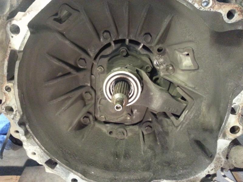

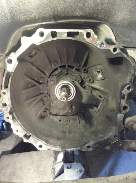

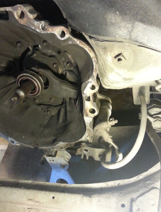

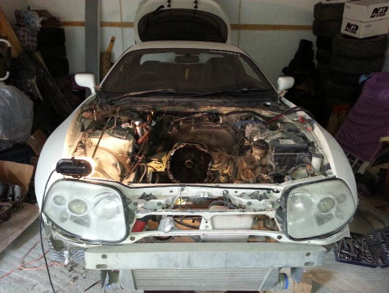

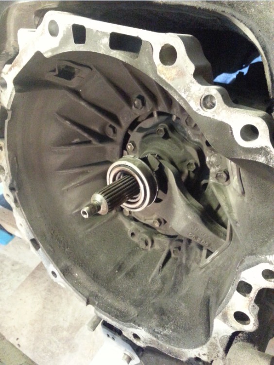

Народ подскажите
На фото видно или нет? На последних фото подкапотного.
Как выжим стоит у меня?
Benjiro
сообщение 15.7.2013, 19:18
Сообщение #207
Сообщений: 688
Регистрация: 24.4.2010
Пользователь №: 4 608
Видно плохо,но вроде прямой.
сообщение 15.7.2013, 21:03
Сообщение #208
Вообще странно - на 154 в стоке обратный выжим, а на твоем фото - прямой. У тебя точно 154 коробка?

По внешнему виду можно определить
З.Ы. У тебя фото конечно фото на кофемолку сделаны, но судя по тому что я увидел у тебя W58
Сообщение отредактировал Unnamed - 15.7.2013, 21:39
сообщение 15.7.2013, 21:39
Сообщение #211
А на ней надписей вообще не было?

более подробное фото
народ помогите определить вид коробки, бывший хозяин уверяет, что при сборке ставили R154.

вычиркал номер с вилки 31233-22050
по экзисту это вилка с Супры атмо SZ 5MT
сообщение 16.7.2013, 8:29
Сообщение #215
Это 58ая коробка. У R154 выжимной к корзине крепится вообще да и в целом видно, что не 154 коробка. Так что готовься следом за мотором и КПП менять
