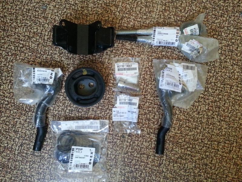

купил у него:
Заднюю подушку кпп
Подушку редуктора + болты
Рулевые тяги
Рулевые наконечники
Рем.комплект суппортов 4POT от цельсиора 21

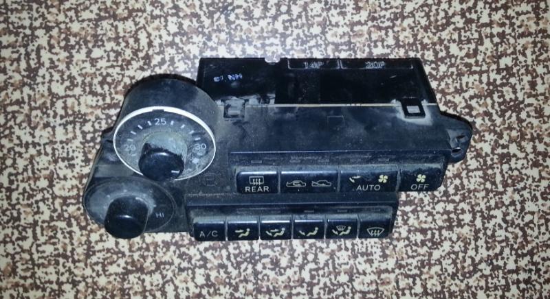

купил у него:
блок управления климат.котроля
