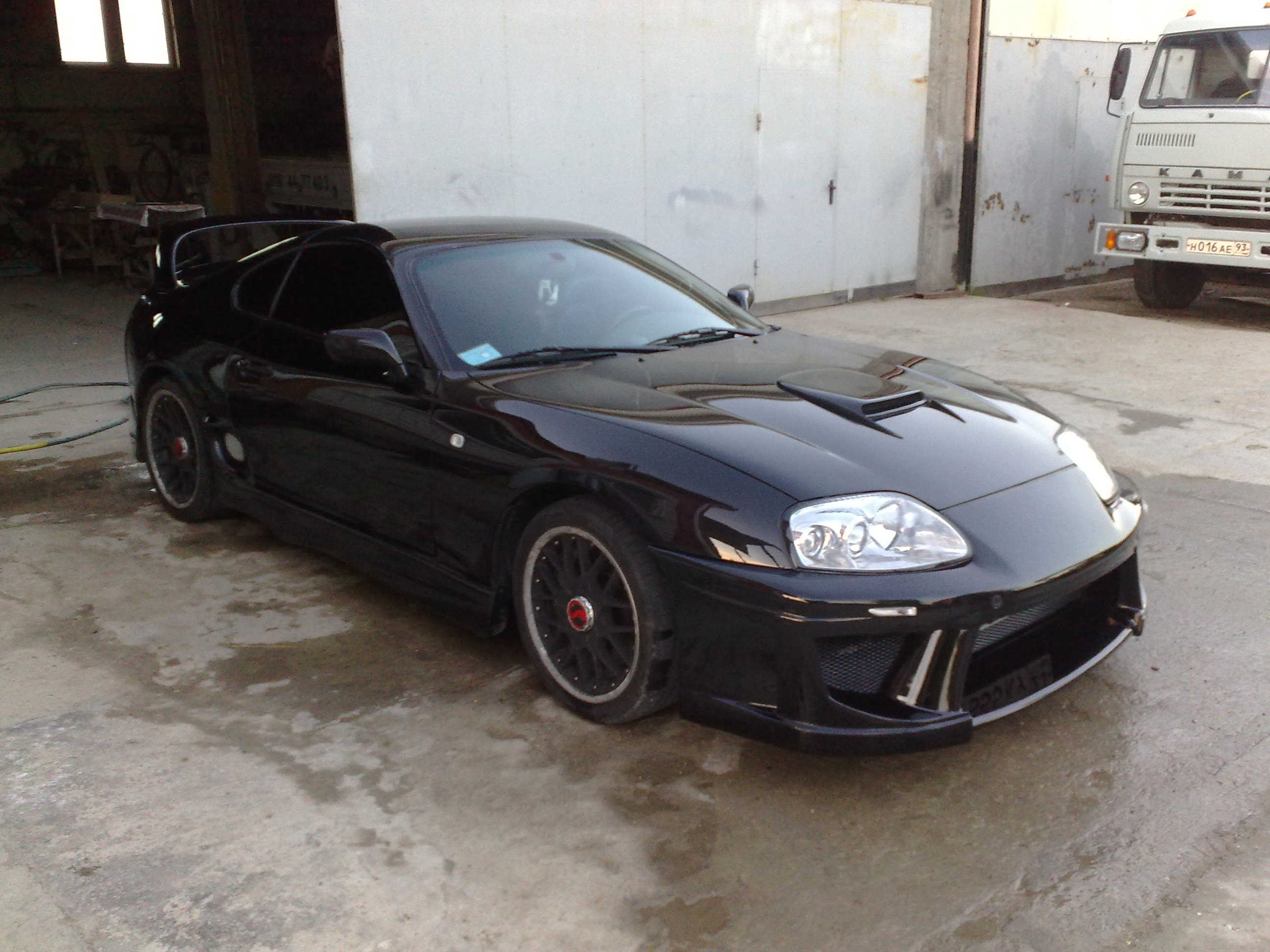

Покрасили-таки, мне бампер и крыло. Осталось пороги сделать и покрасить. Вчера намыл и полетел покарять город.. yahoo.gif Вот маленько фоток.
