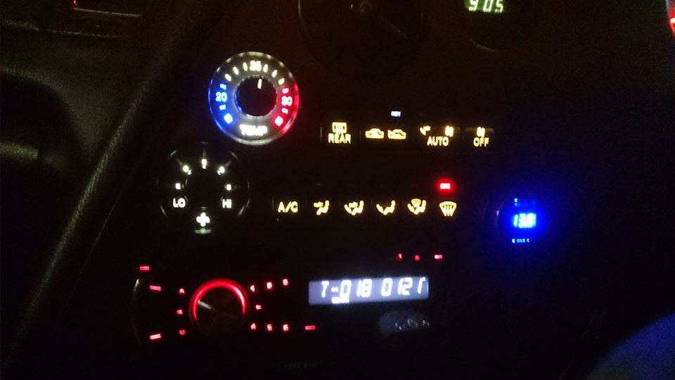

Поддержу хорошим словом, делал приборку и климу, вышло лучше чем ожидал, спасибо! Кнопки только новые надо в климу, иначе теряется смысл.

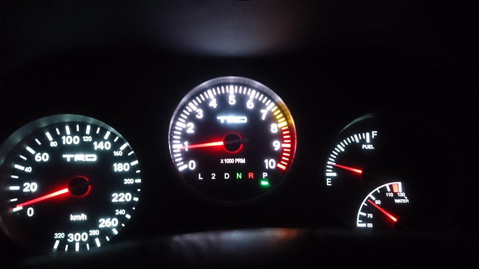

Снимать в машине очень трудно, я даже на столе каждый раз мучаюсь. Но все равно видно что смотрится хорошо , особенно в комплексе. Тем более я знаю как это все в живую.

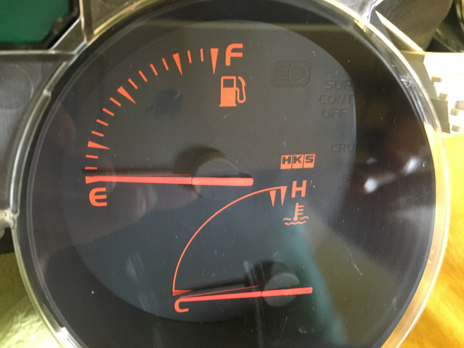

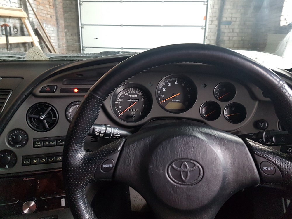

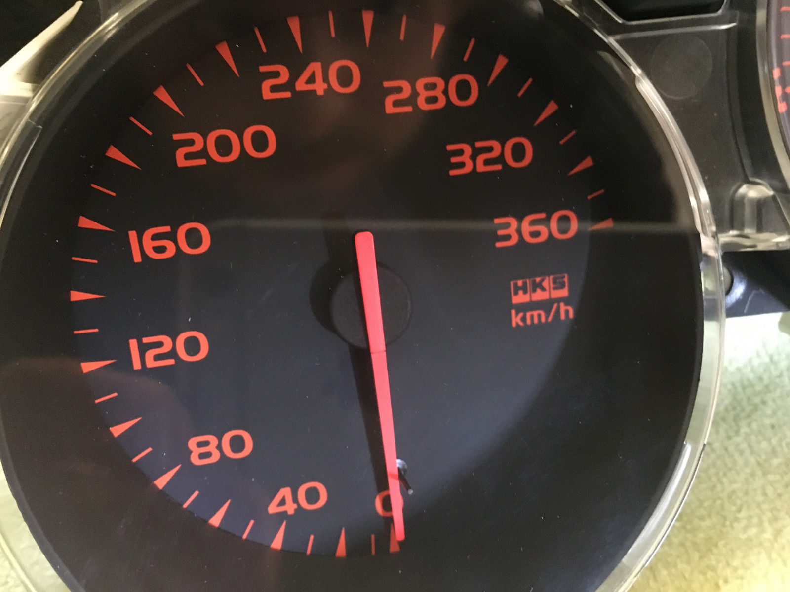

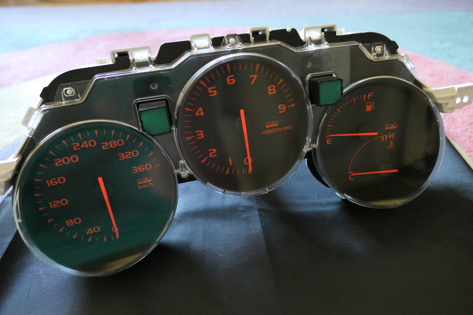

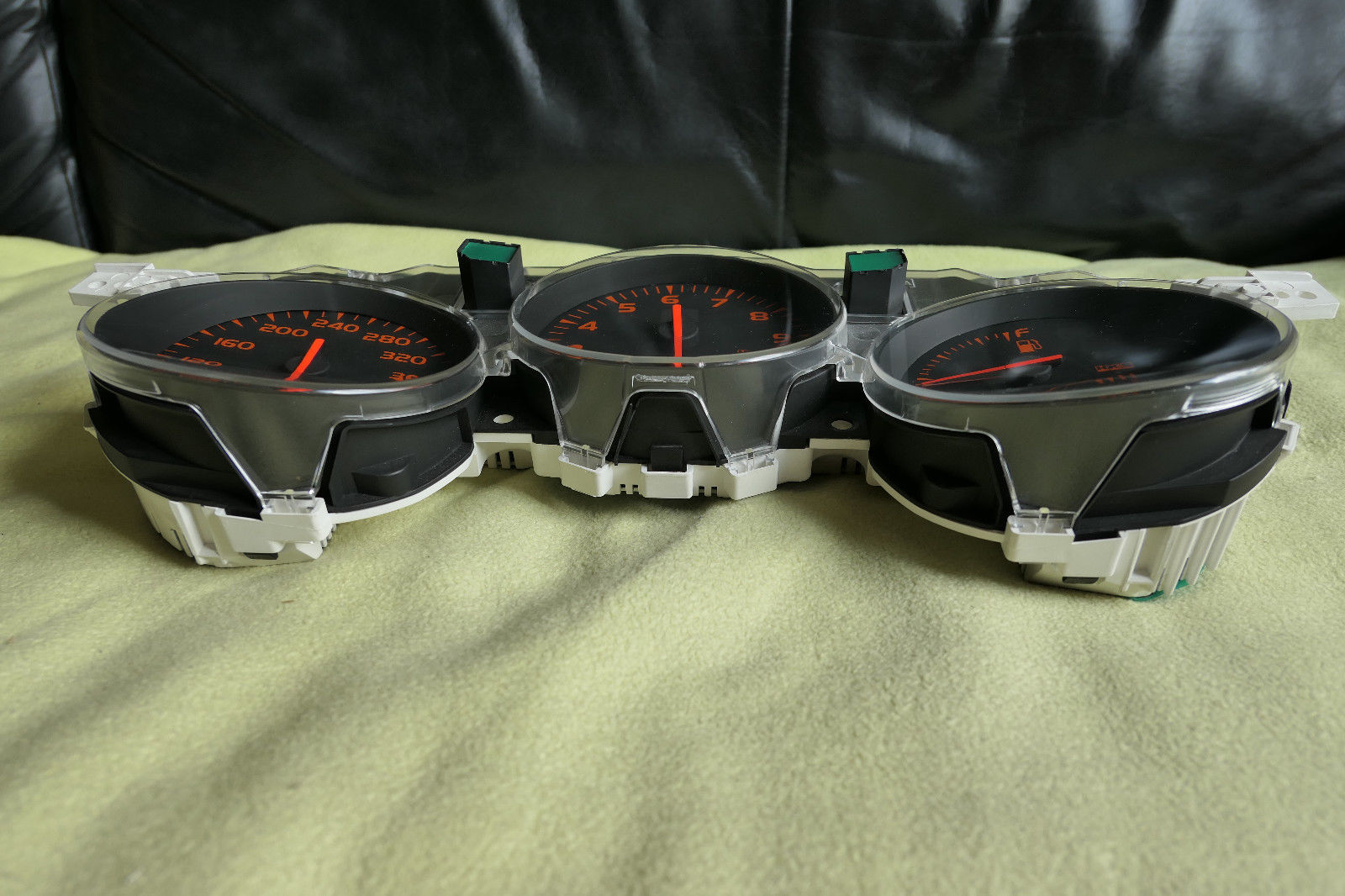

Попалась еще одна работа, которая наверно будет интересна суправодам. Тема старая — это праворульные щитки у которых спидометр до 180 км.ч Теперь вариант переделки спидометра от рестайла. Попал он ко мне в таком виде.
Кто-то пытался переделать его не хитрым способом наклейки черной пленки с вырезанной шкалой на плоттере. Что из этого получилось видно . Да и показания при проверке врали на 20 — 30 км\ч. По суди получилось два верных показания 0 и 320 .
Пришлось как обычно перестроить контроллер, тип его это позволял. Опытным путем проградуировать шкалу и сделать новую панельку.
Получилось так . Точность показаний вполне уложилась в заводские стандарты, погрешность 10 %.

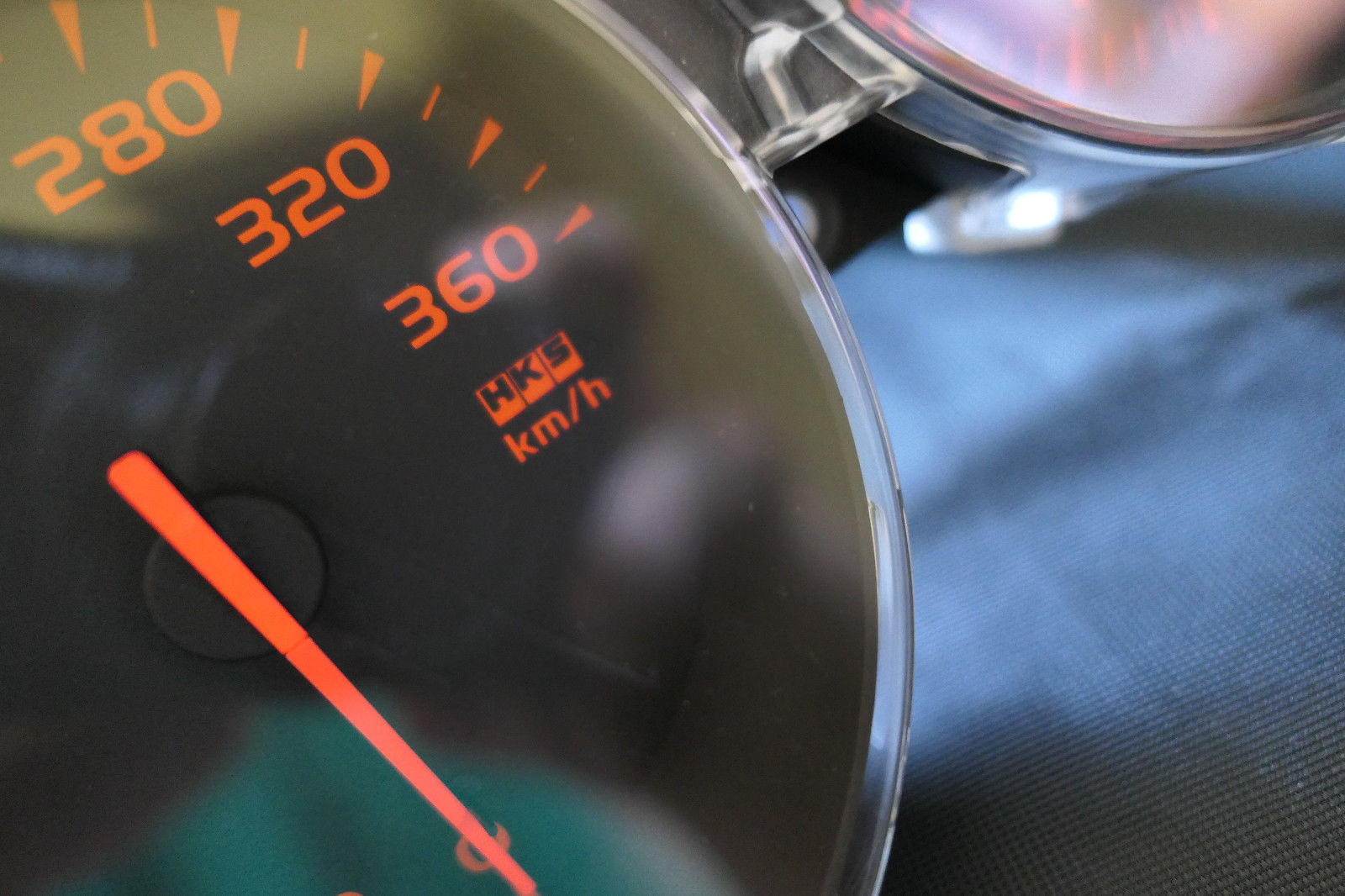

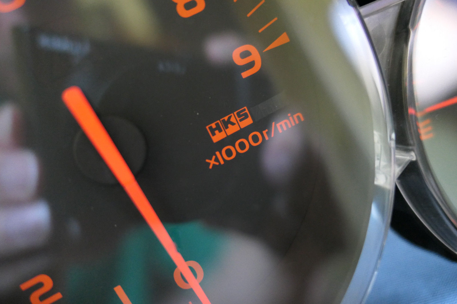

Еще, как один из вариантов:
