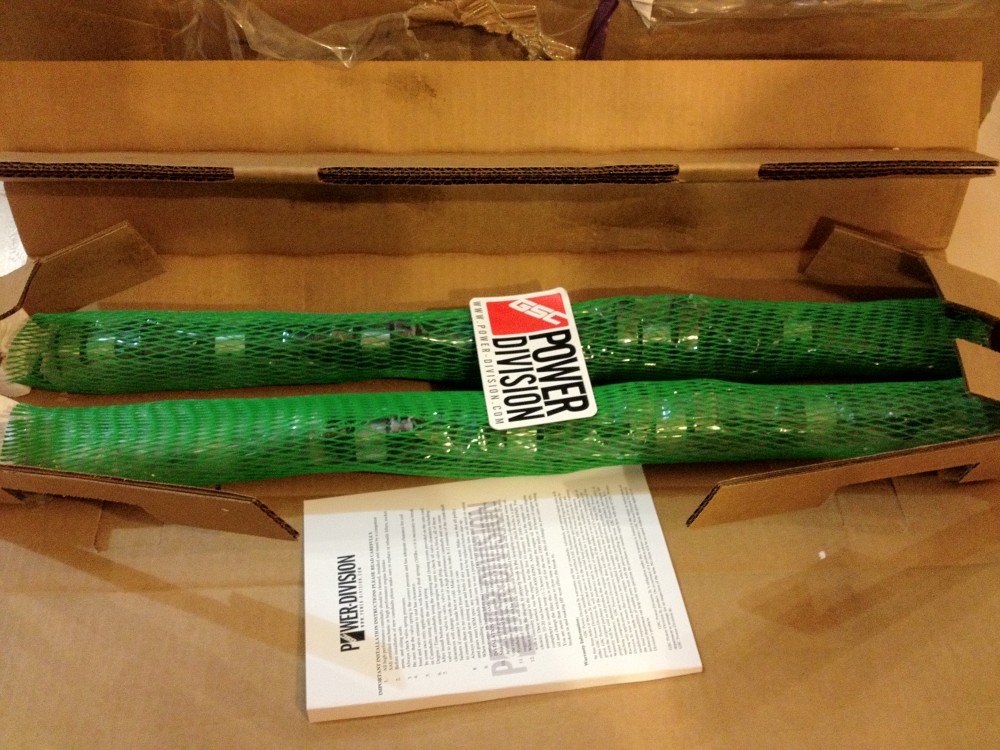

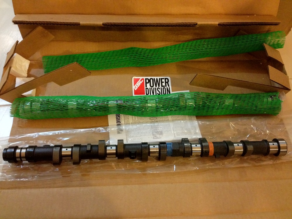

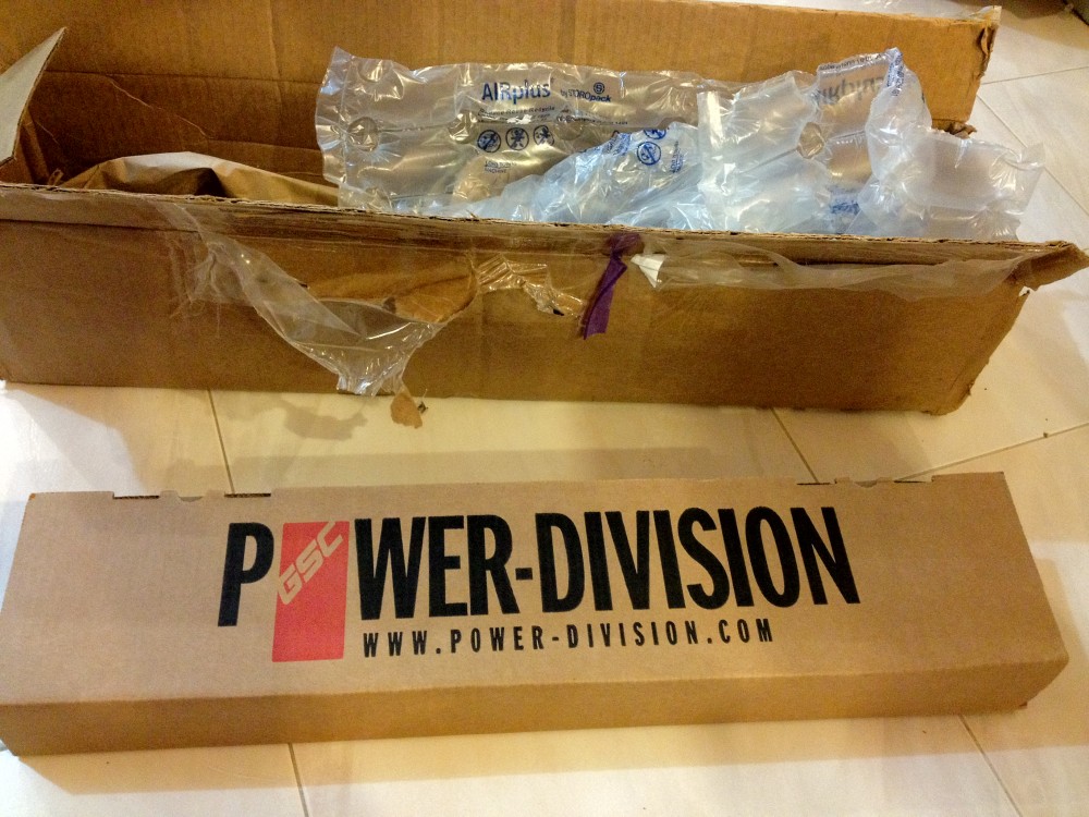

Всем привет, Приехал не менее важный ништяк из Штатов! yahoo.gif Спасибо за помощь John_Travolta friends.gif GSC Power-Division S1 camshafts cool.gif

О, отличный ништячело smile.gif а какие пружинки\тарелки в бошке будут?

углы? =)

dibang
Intake 269 Duration 9.90mm peak lift, 108 degree Centerline
Exhaust 269 Duration 9.90mm Peak Lift, 114 degree Centerline

Промерь их на всякий случай, а то у нас были прецеденты уже и на s1 и на s2

Naxys
сообщение 24.3.2013, 21:55
Сообщение #195
Сообщений: 650
Регистрация: 13.10.2010
Из: Армавир
Пользователь №: 5 100
Авто:Supra ТТ M/T
В чем заключались?

Кривые были вне допуска!

Ну там тысячные + допуск применим более к родным валам, а это же тюнячка и главное, что они дают ощутимый прирост, а не долговечность.

GTEpowered, а что кривое то было? кулачек? сам вал (биение)? Шейка?

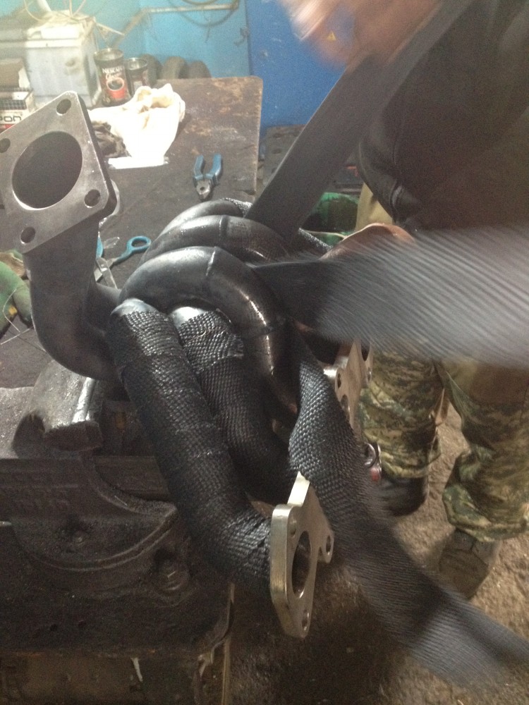

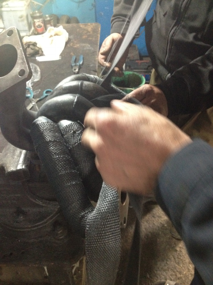

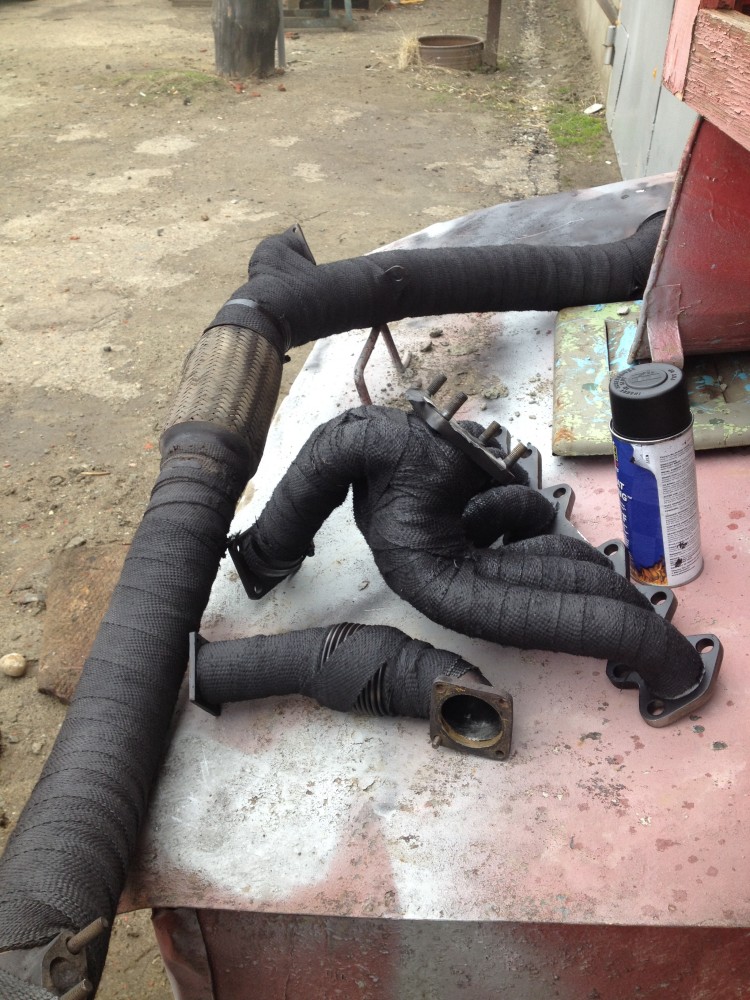

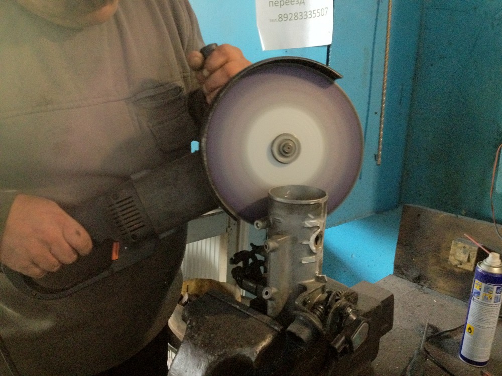

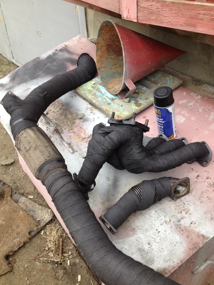

Замотали коллектор термолентой, и обработал его спреем!

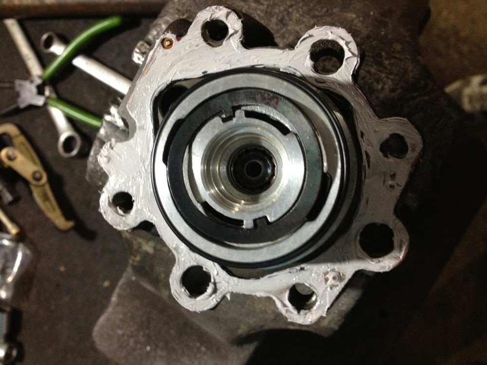

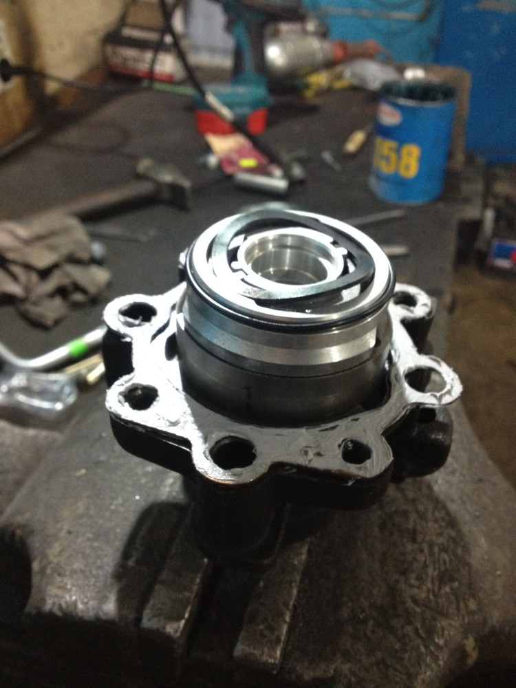

еше перебрали ГУР. Все новые сальники и прокладки.
И срезали не используемое с дросселя, отверстие заварили!

А что за спрей и для чего он? Типа улучшение характеристик ленты? Кстати какая лента?
