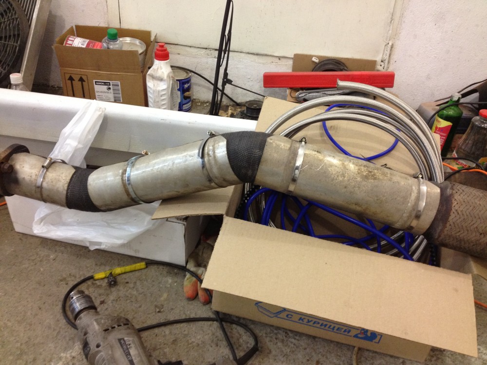

Arc, Спрэй dei если я не ошибаюсь, а нужен он для защиты ленты, типа покрытия защитного

На экспортных там вторая лямбда обычно стоит. Правда ввиду отсутствия каталитика этот фланец становится лишним - все равно работать как надо не будет. Нахрена они его туда сделали, не понятно...

Он заварен наглухо! Спрэй очень прикольная штука, ленту стягивает.

Зря выхлоп замотал ниже даунпайпа толку 0 от этого. Теперь лента в дождь будет мокнуть и к ней будет прилипать грязь и прочая бяка + если заденешь выхлопом ещё и растрепится и будут лохмотья болтаться.

Антоха там все ОК будет! До меня он был там замотан.

А для чего выхлоп вообще так далеко замотали? Там уже вроде и подпаливать/греть то нечего

master лента осталась вот и замотали. А вобше там было замотано до меня это видимо еше в Питере сделали.

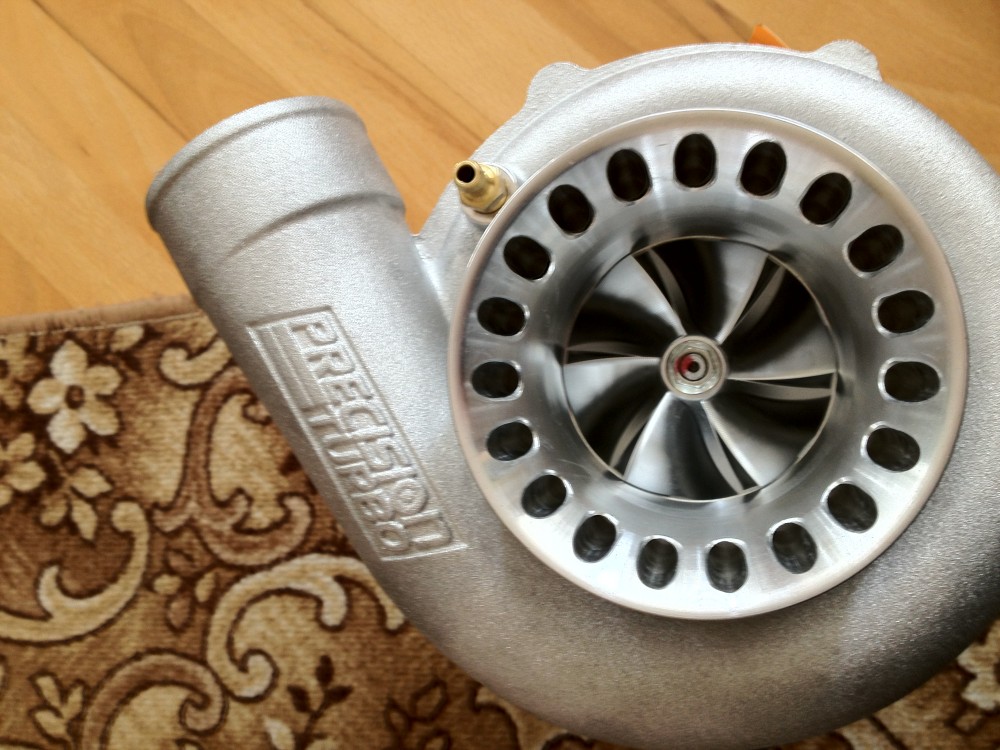

Вобшем вопрос такой как думаете, стоит Холодную часть улитки сделать так как на фотках? крышки клапанов и впускной коллектор будут такие. Вот думаю, стоит еше и улитку так сделать для обшей картины или оставить, как она есть!?

мне кажется , что ты зря так замотал выхлоп. Он должен отдавать тепло по всей длине. А тут, чем больше замотал, тем выше температура на конце выхлопа. А там бак. Может я конечно "дую на воду" но всякое бывает. У меня замотан только даупайп и после отжига температура на банке очень за 100 градусов

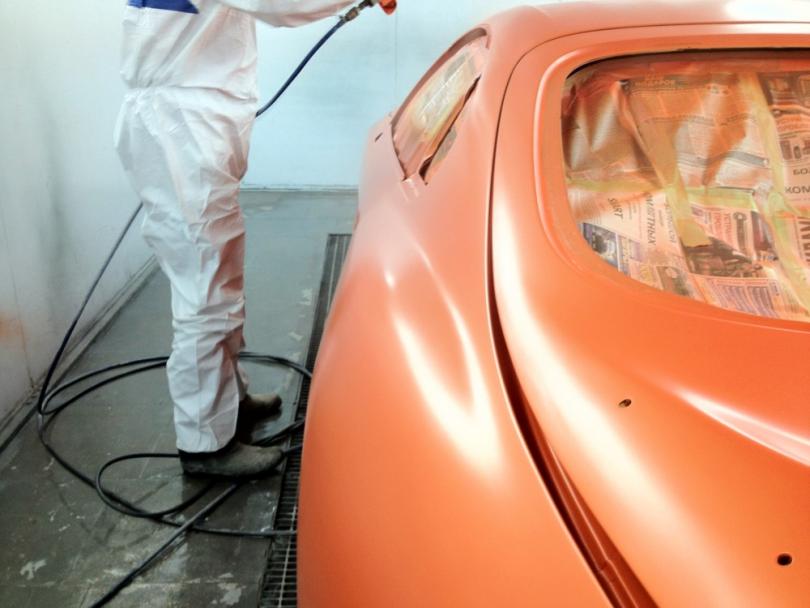

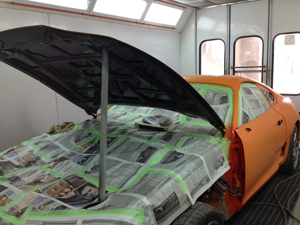

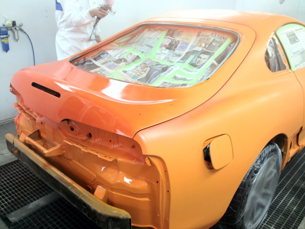

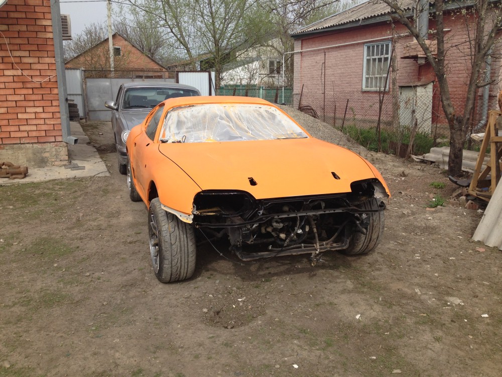

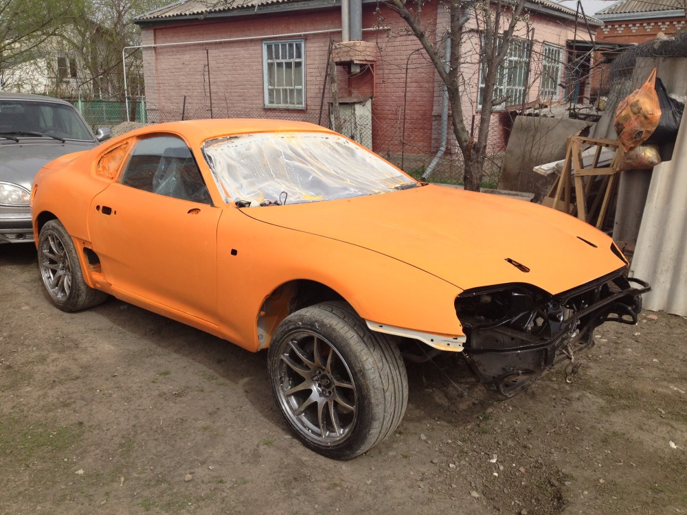

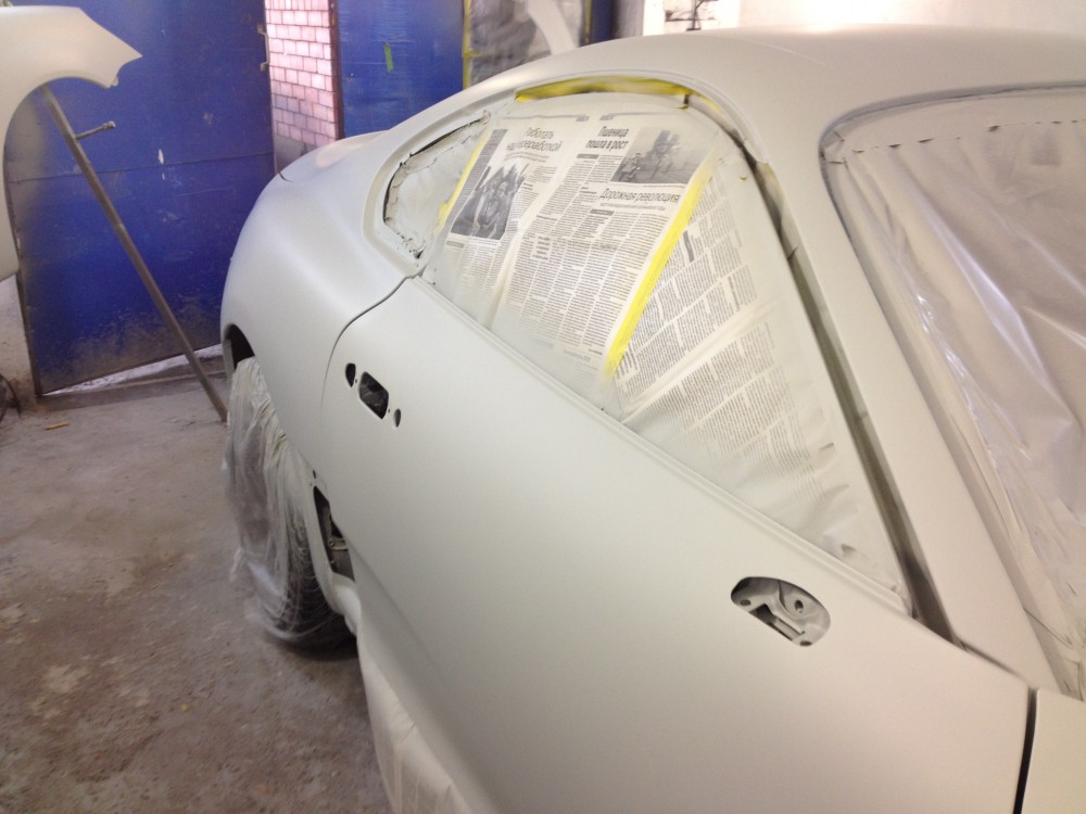

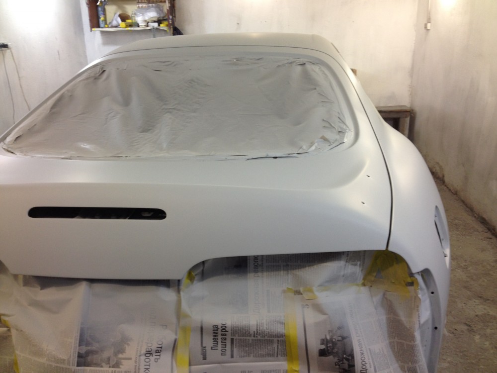

Всем привет! времени совсем нет описывать все что делается с машиной! очень много работы. wacko.gif решил в кратце накидать фоток с покраски. так как Супра уже две недели как покрашена pleasantry.gif и стоит в гараже!

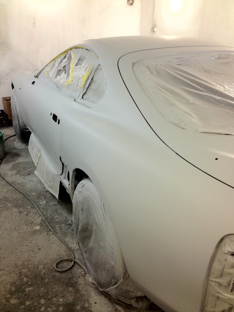

Это был Грунт. Дальше проявка!
Вышкурили проявку, и собераемся ехать в камеру для покраски.
поехала.
icq: 632685445
Skype: Naxys888
Naxys
сообщение 21.4.2013, 18:29
Сообщение #213
Сообщений: 650
Регистрация: 13.10.2010
Из: Армавир
Пользователь №: 5 100
Авто:Supra ТТ M/T

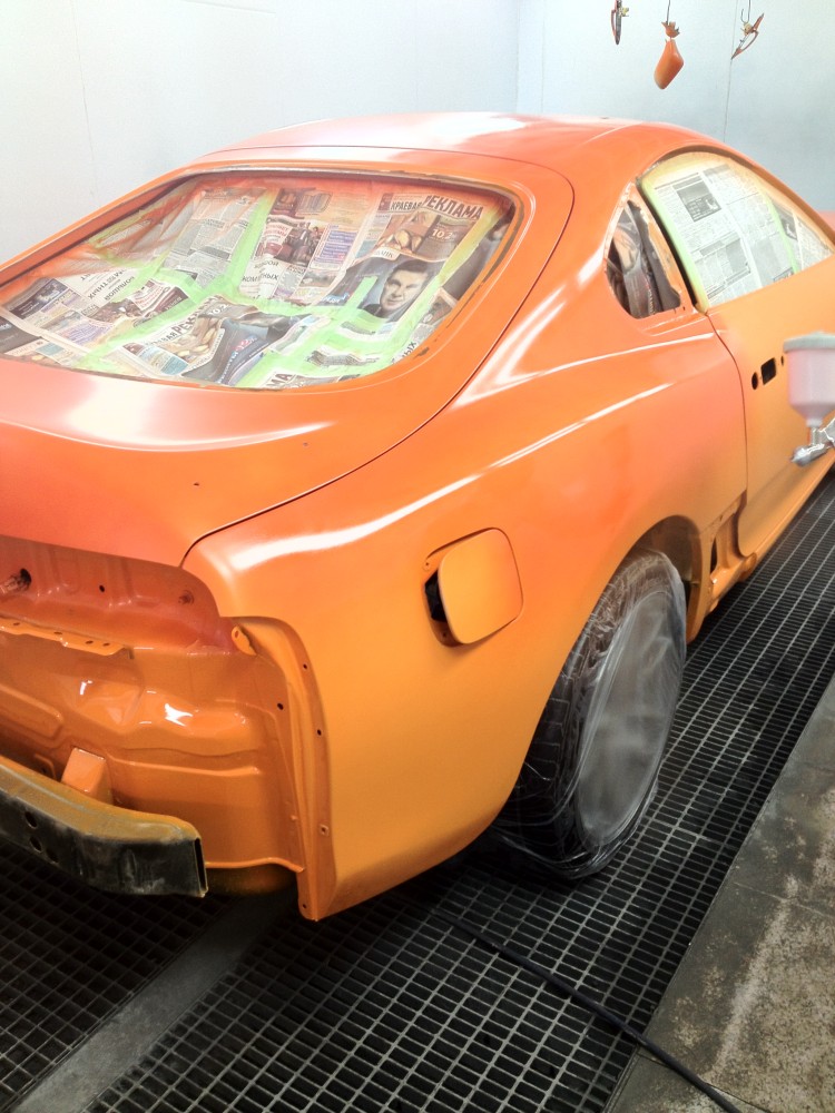

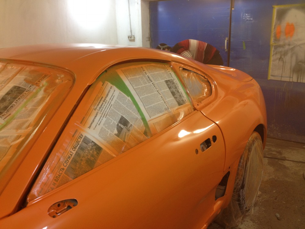

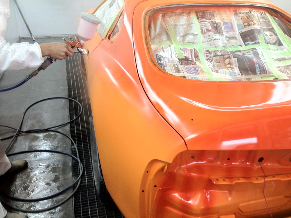

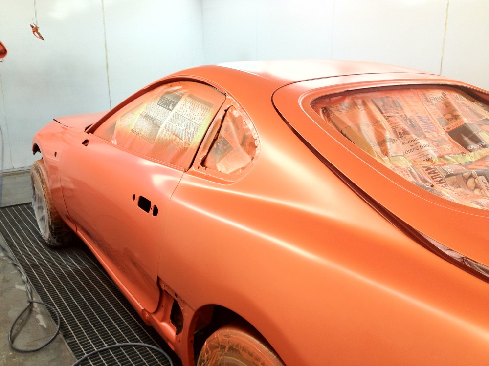

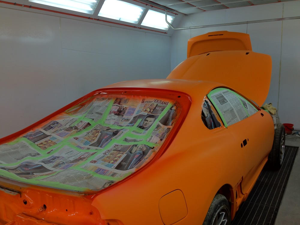

дальше красим все проемы!
это подложка! начинаем перекрывать проявку!
и так вот вся машина перекрыта подложкой! 4 слоя положили wacko.gif что бы закрыть всю проявку! покрываемость хреновая!

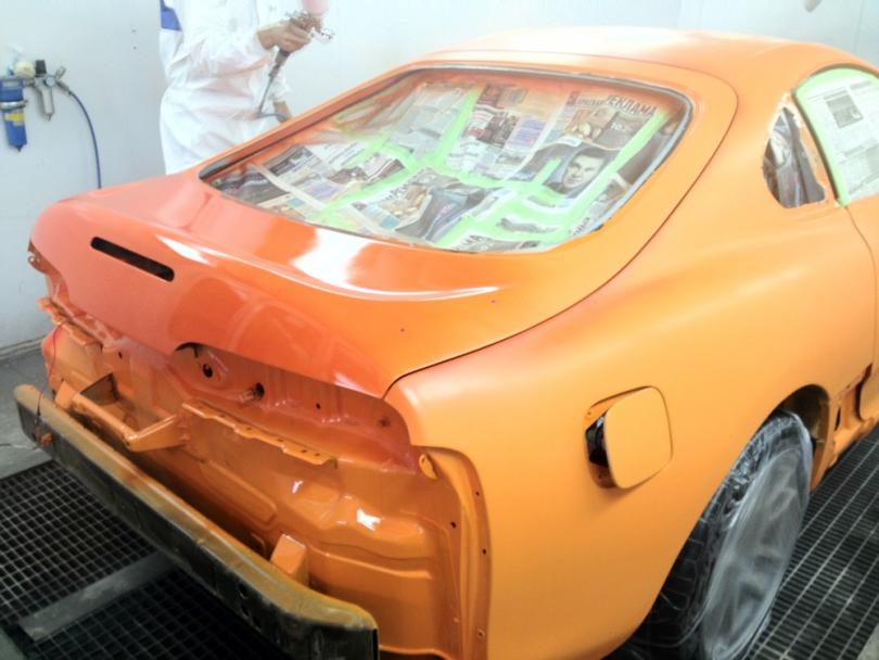

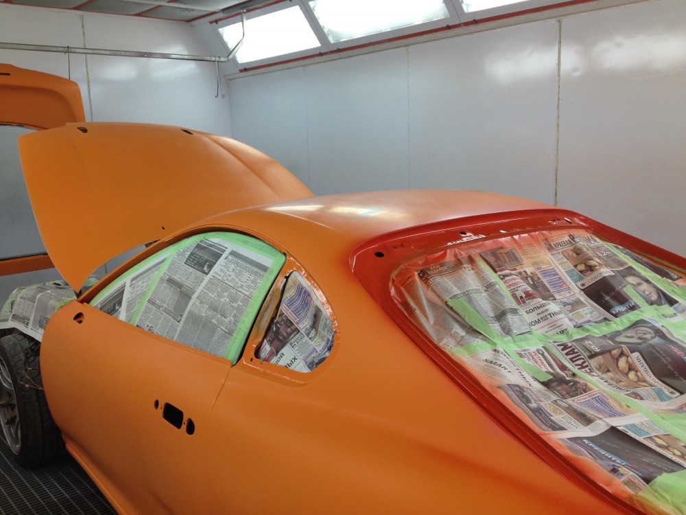

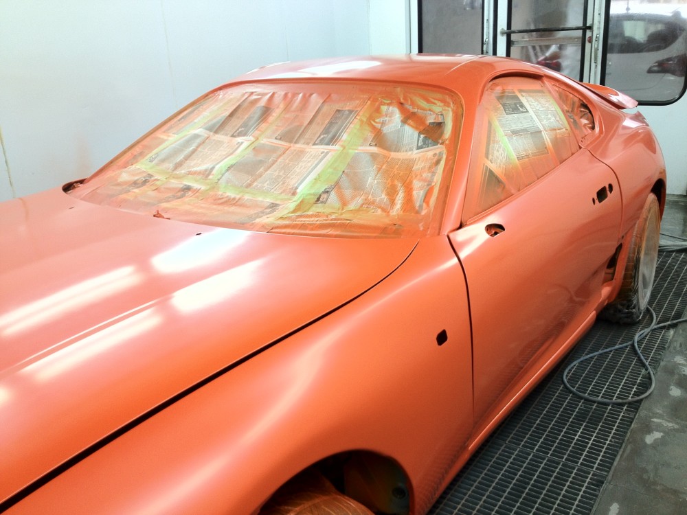

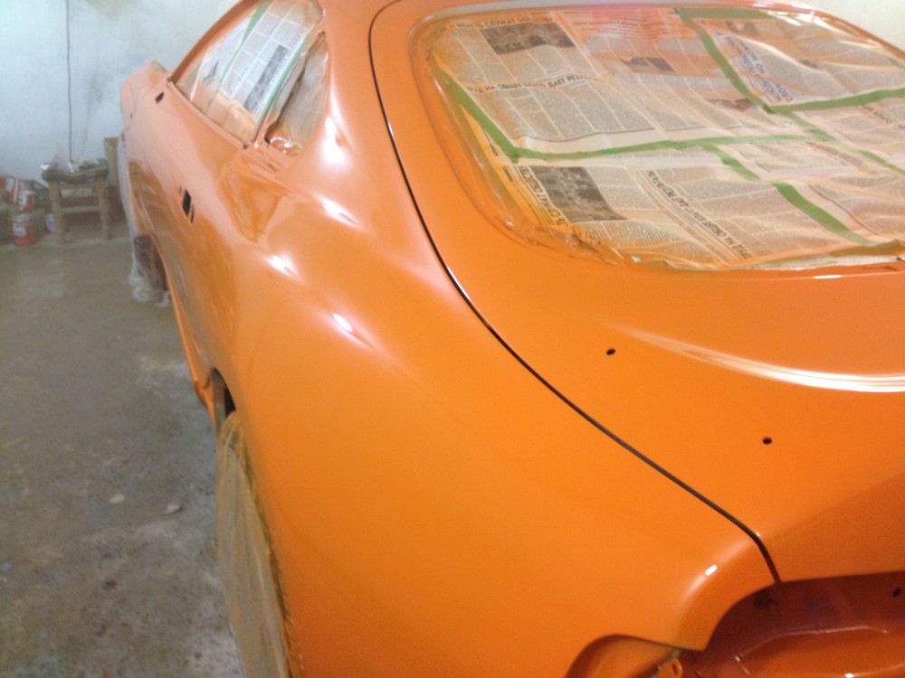

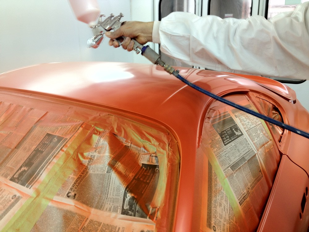

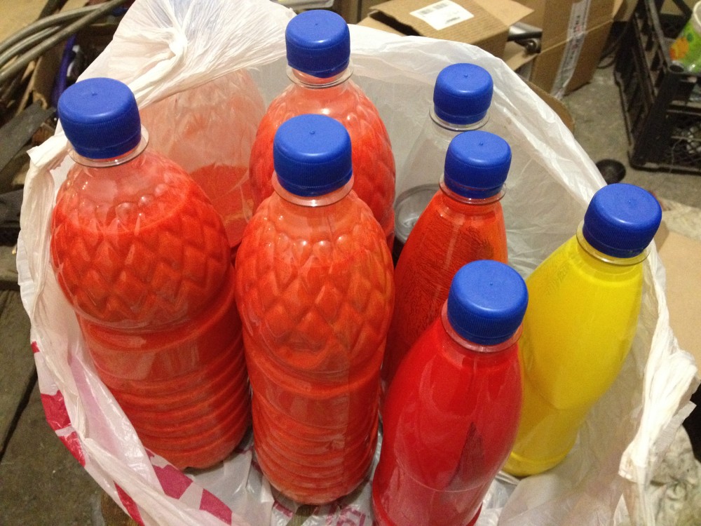

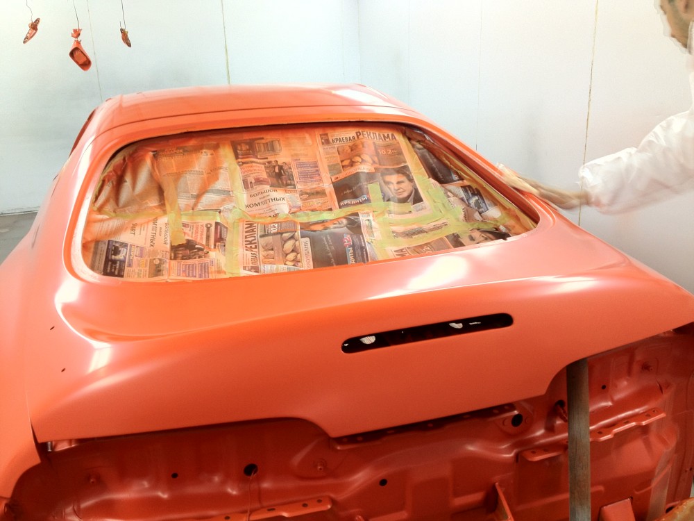

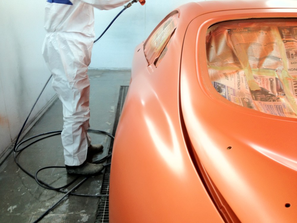

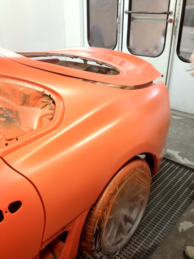

Дальше пошла в ход чудо краска присланая из Оренбурга!
её положили 4 слоя и 5-й сухим распылом! ну а дальше Лак еше 4 слоя cool.gif залили машину наглухо! biggrin.gif
ну вот что из этого получилось вы узнаете когда я её дособераю и выеду из гаража blush.gif
Сообщение отредактировал Naxys - 21.4.2013, 18:40

Краска из оренбурга как называется?
Подложка какая? производителя имею ввиду...
И еще, если знаешь, расскажи - для чего 4 слоя лака? По технологии обычно 2 слоя.
Сообщение отредактировал Фломастер - 21.4.2013, 19:34
Naxys
сообщение 21.4.2013, 20:17
Сообщение #218
Сообщений: 650
Из: Армавир
Авто:Supra ТТ M/T
Валера там подложка мобихел какой компонент не помню нужно на банку посмотреть, она в гараже. По краске у него нет на сайте этого цвета. Я его просил сделать по фотографиям. Лака налил специально 4 слоя для того чтобы вышкурить и полирнуть. Люблю когда зерна нет на лаке!

Naxys, отлично! Молодцом, что распетушил её полностью - а то не понимаю, как можно всё разобрать, а форточку оставить например pardon.gif
Тоже не люблю шагрень - благо у меня после покраски она была минимальная. Но всё равно думаю полирнуть всё в круг в зеркало smile.gif
