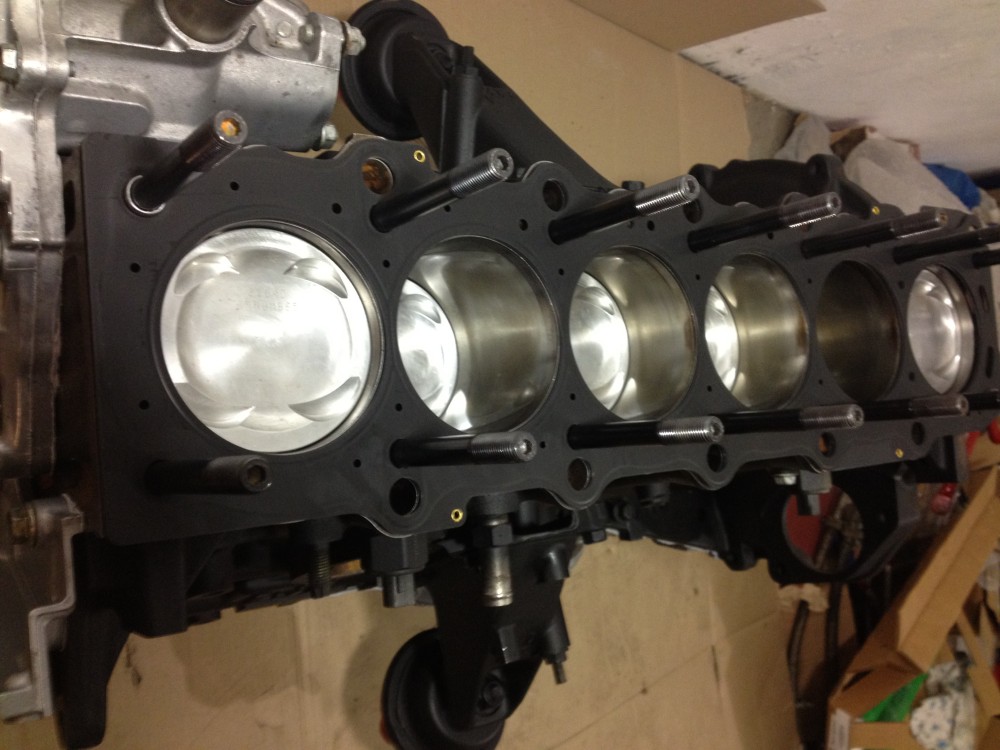

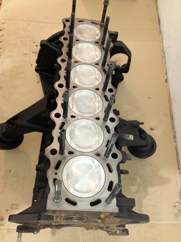

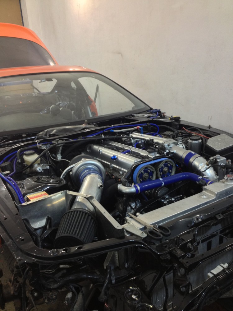

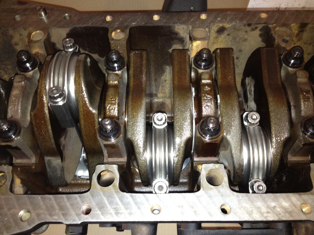

Немного о проделанной работе по двигателю.
такой я его достал! собственно полез туда так как везде где можно бежало масло! двигатель был собран на силиконовый красный герметик его естественно со временем повыдавливало и начало сопливить масло! Все было разобрано и тщательно перемыто! потом повез проверить блок и колено! все было в норме! начал сборку!

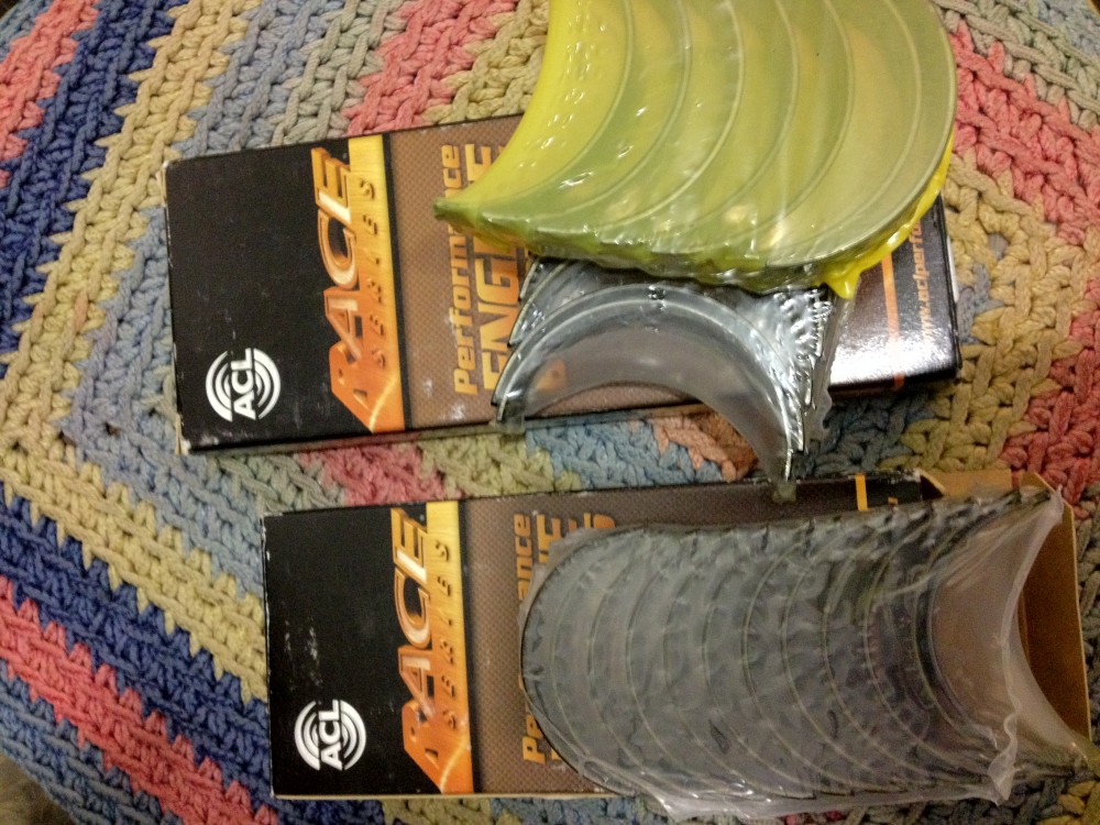

поставил новые вкладыши и все возможные прокладки.

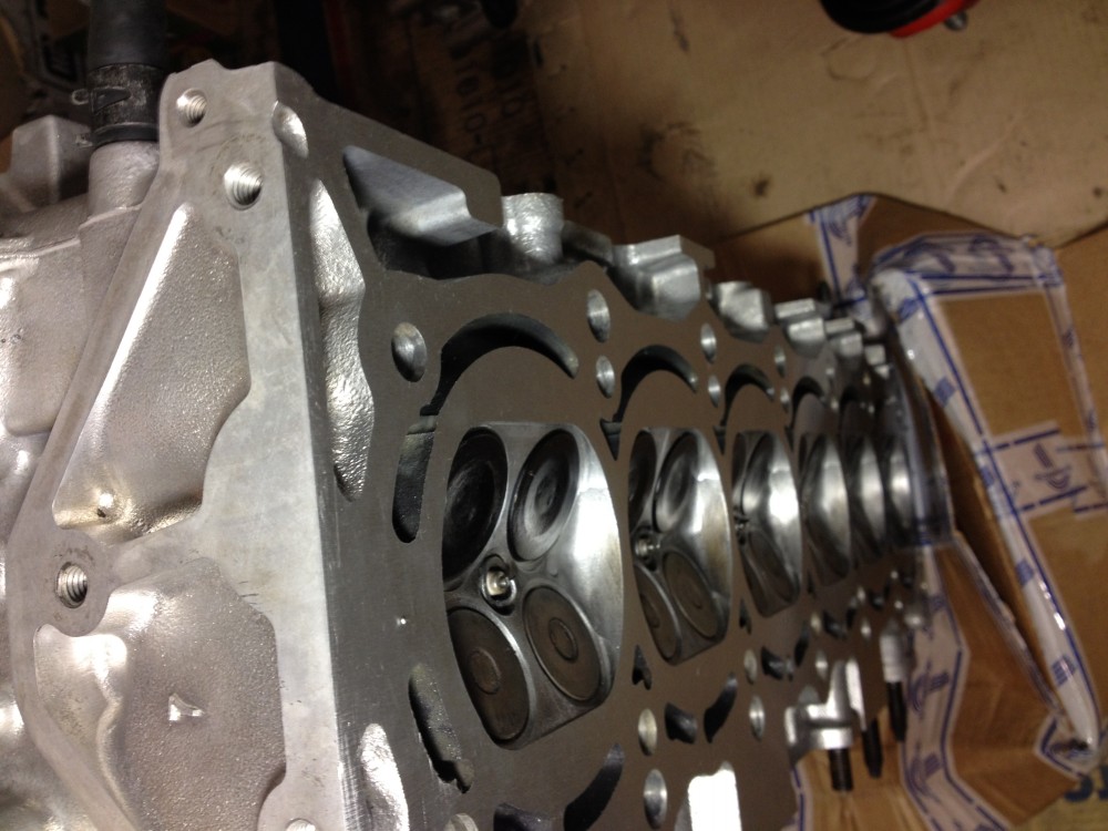

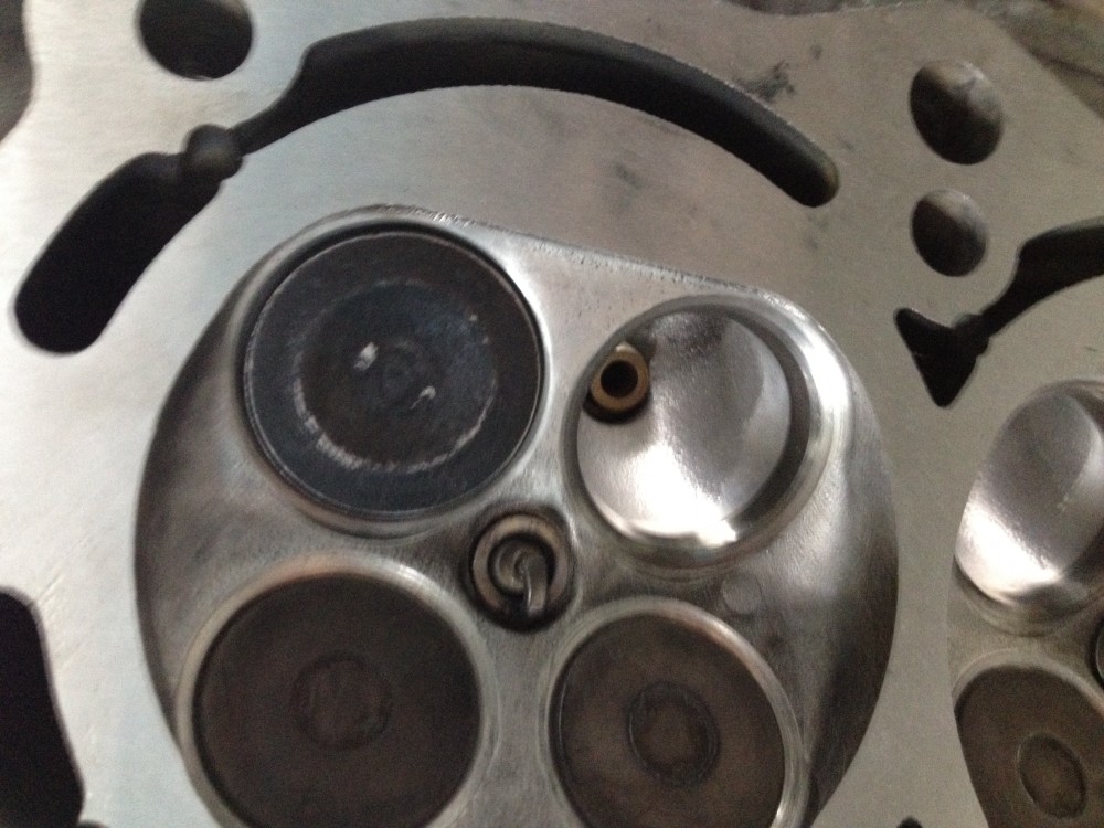

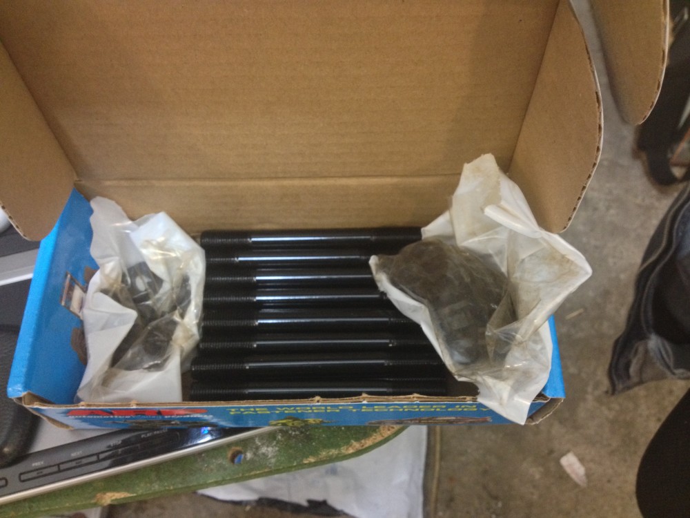

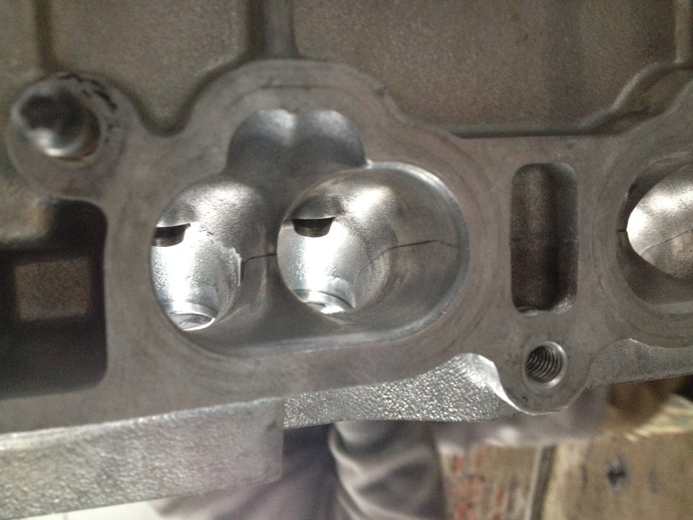

ГБЦ отвез на танковый завод который у меня неподалеку! очень огромные мощности! позволяют сделать все что угодно! был сделан небольшой портинг. а также проверили плоскость! немножко шлифанули!
купил Новые шпильки ГБЦ. старые пойдут в Гамазин.
Сегодня поставил его на свое место!

Цитата(moviegear @ 4.5.2013, 0:36) *

на первом фото гбц. перегородка . похоже реально на трещину.

Это швы от литья остались, недоработали немного видать)

Ну просто если сравнить с этим...

Паша, как серпом по одному месту сейчас автора...
сообщение 4.5.2013, 0:18
Сообщение #230
Yascherrica, если честно, я вообще в этом не разбираюсь, просто посмотрел на фото.
Пусть кто-нибудь толковый отпишет, кто наизусть знает как выглядеть должно это дело.
А есть что-то не так, то уж лучше поменять, чем поставить и потом опять разбирать.
Хотя тут швы заметны.

Всё у него нормально. Вы стоковую башку не видили - там вообще жесть, поэтому себе всё и убрал. Автор темы немного убрал и полирнул - если бы на фото рядом стояла стоковая голова, вы бы все сказали, что разница небо и земля)
