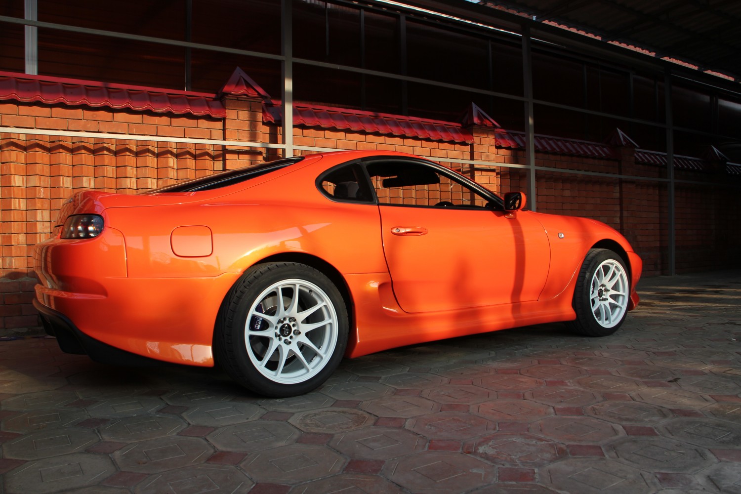

Красивая машина.

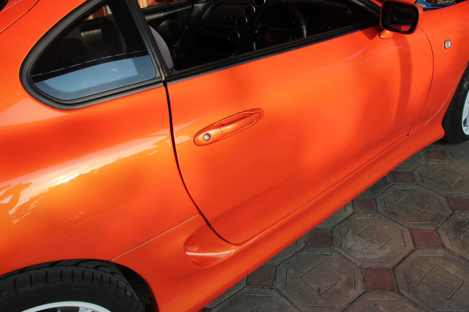

Велик доработали - хорошо получилось, с триалом гармоничнее теперь, а вот морда чуток излишне задрана.

Опустить можно, но не хочется! Так как много лежачих у нас. Потом нужно будет бампер красить каждый месяц.

По низу двери я их доделал. Завернул на сам порог.

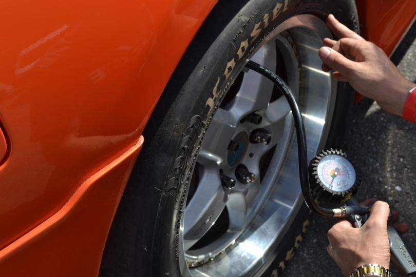

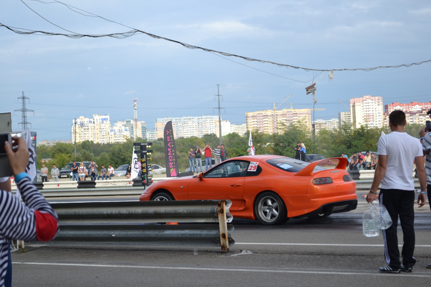

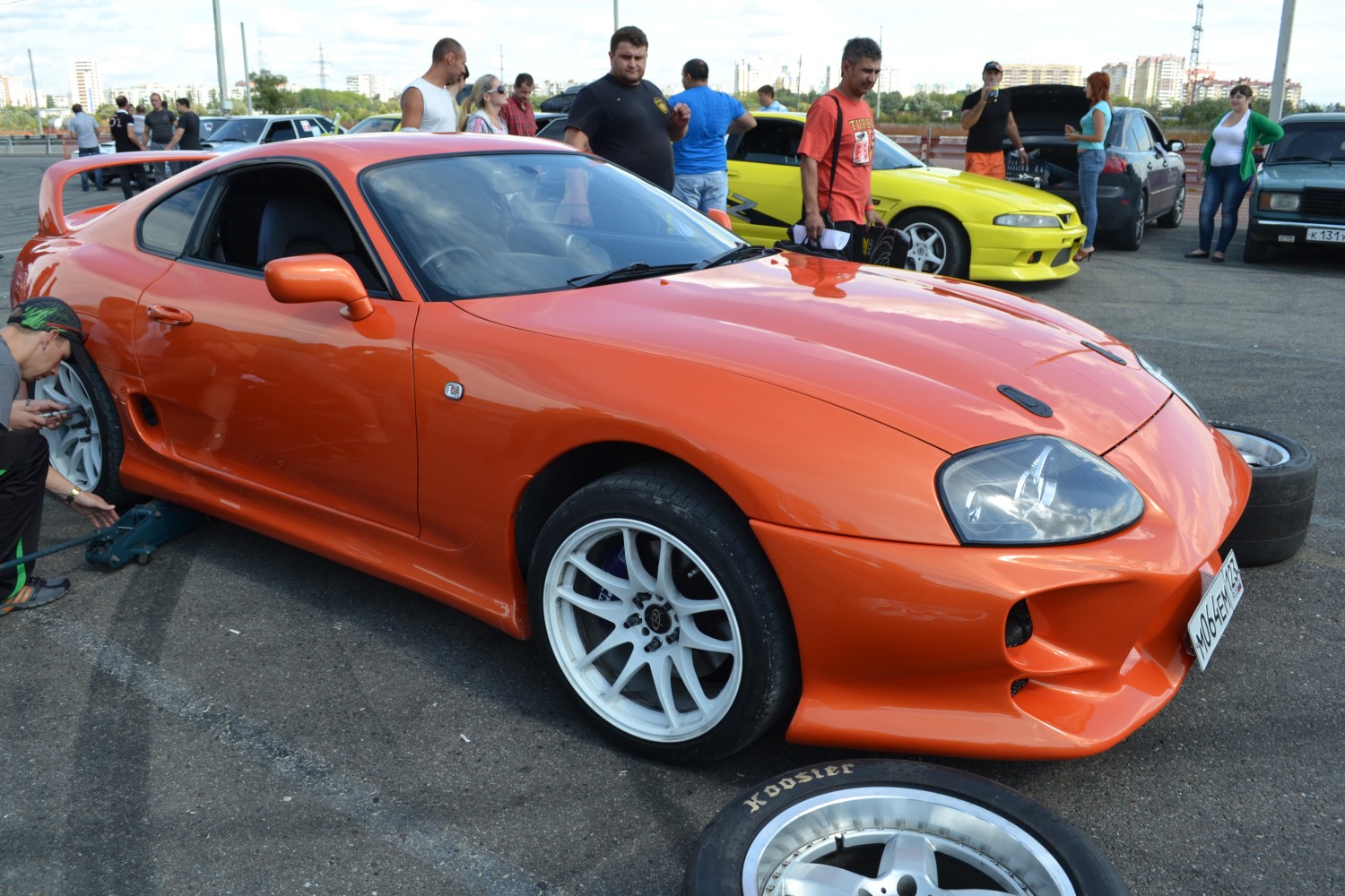

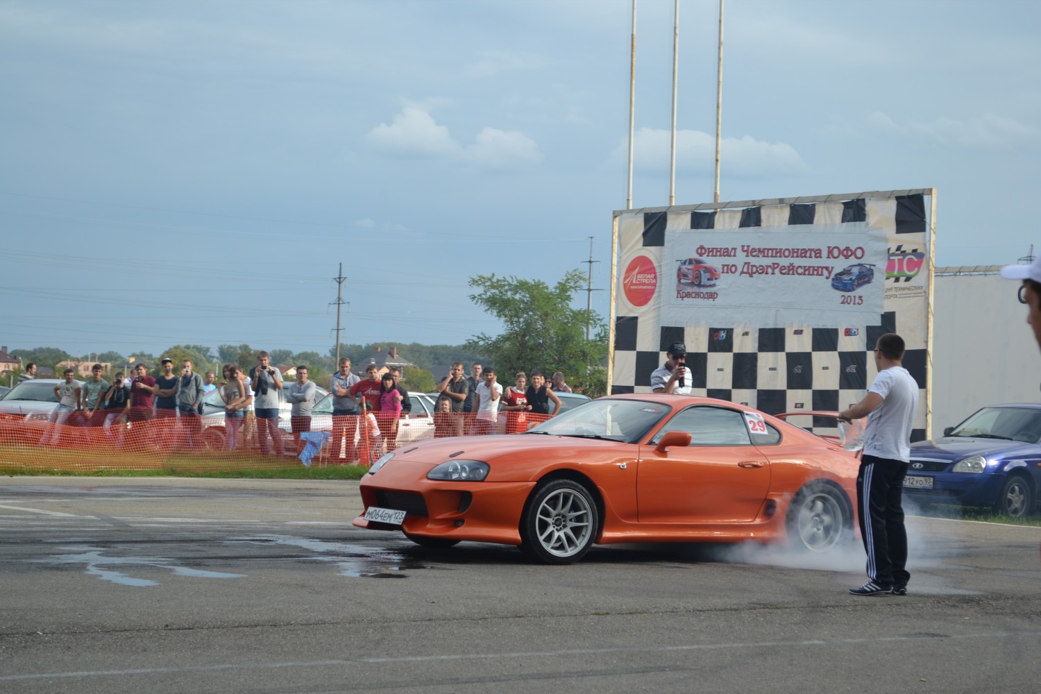

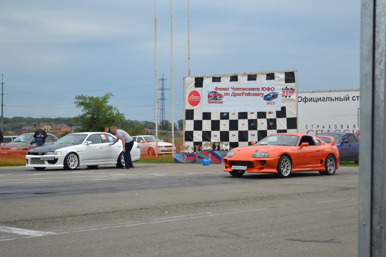

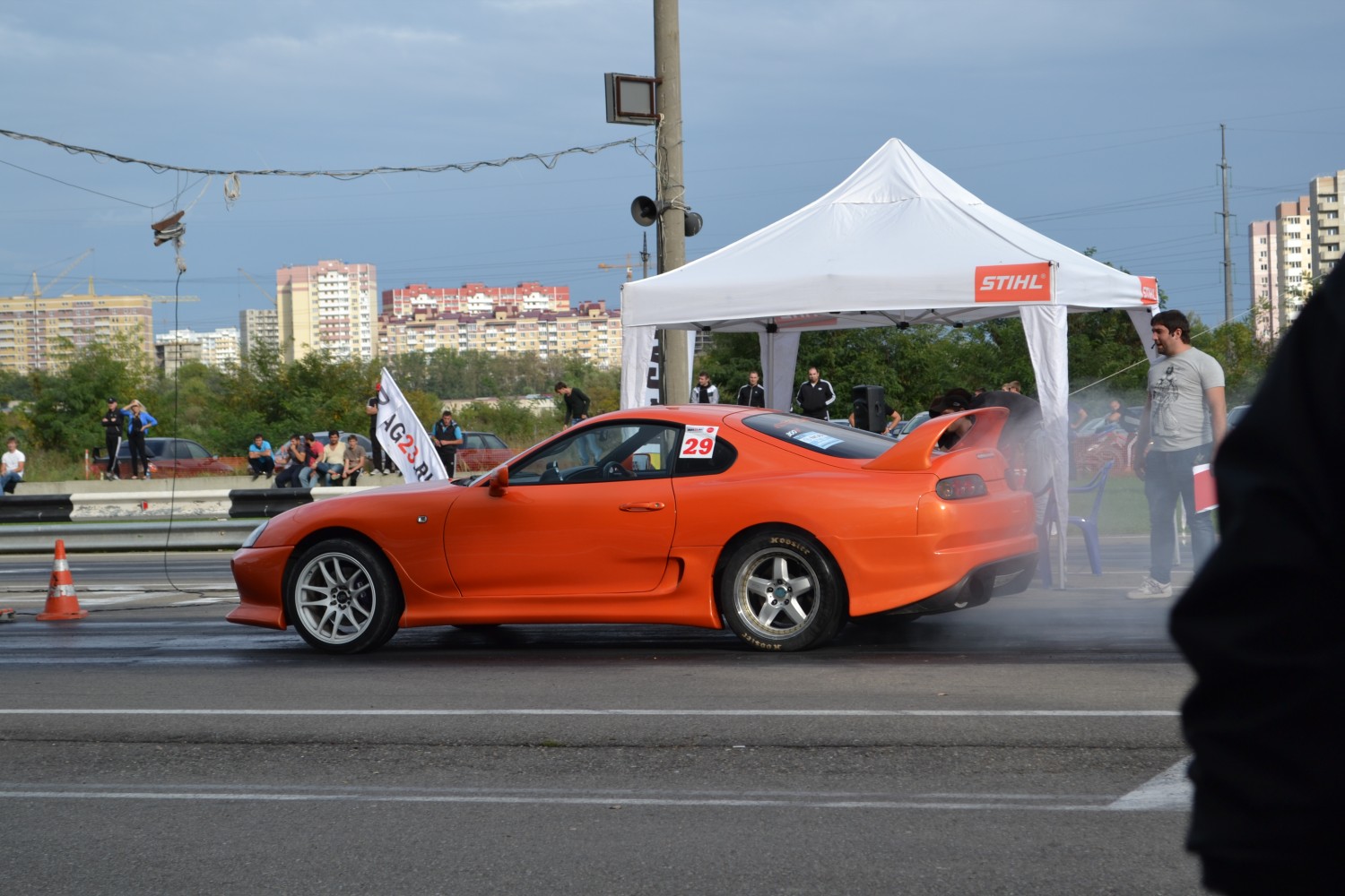

Всем привет! 21.09.13 принял участие в соревнованиях по Дрэгу в Краснодаре на "Белой стреле" в классе US Стрит (уличный не ограниченный). В классе было всего 4 машины это я на Supra, Мой друг Арсен на Nissan GTR R35 stage 2 который в последствии возьмет 2-е место. И были еше 2 монстра по другому не назвать! это chaser 4wd и Mark 2. О последних, очень заряжены на Q116 и кислоте. на давке 2+ бара. у обоих Автомат Харвеста.
Откатал вполне не плохо! Я так думаю! мной было сделано 5 стартов, 3 из них пробные и они же сразу в квалл. и 2 финальных.
98 бензин 1.3-1.4бара. Слики Drag Radial 315.35.r17 давление 0.9бара. Старт с холостых т.к. Лаунч не успели отстроить настройщик был в командировке.
в общем мое лучшее время было 11.4 это в одном из пробных заездов. в финальном 11.5 Слики Держали вполне достойно! хотя и было много Букса! за то машина ехала ровно не кидало не куда! на этом мой гоночный сезон закончен. теперь осталось откатать еще месяц и с наступлением холодов ставить машину в гараж на дальнейший ребилд.
