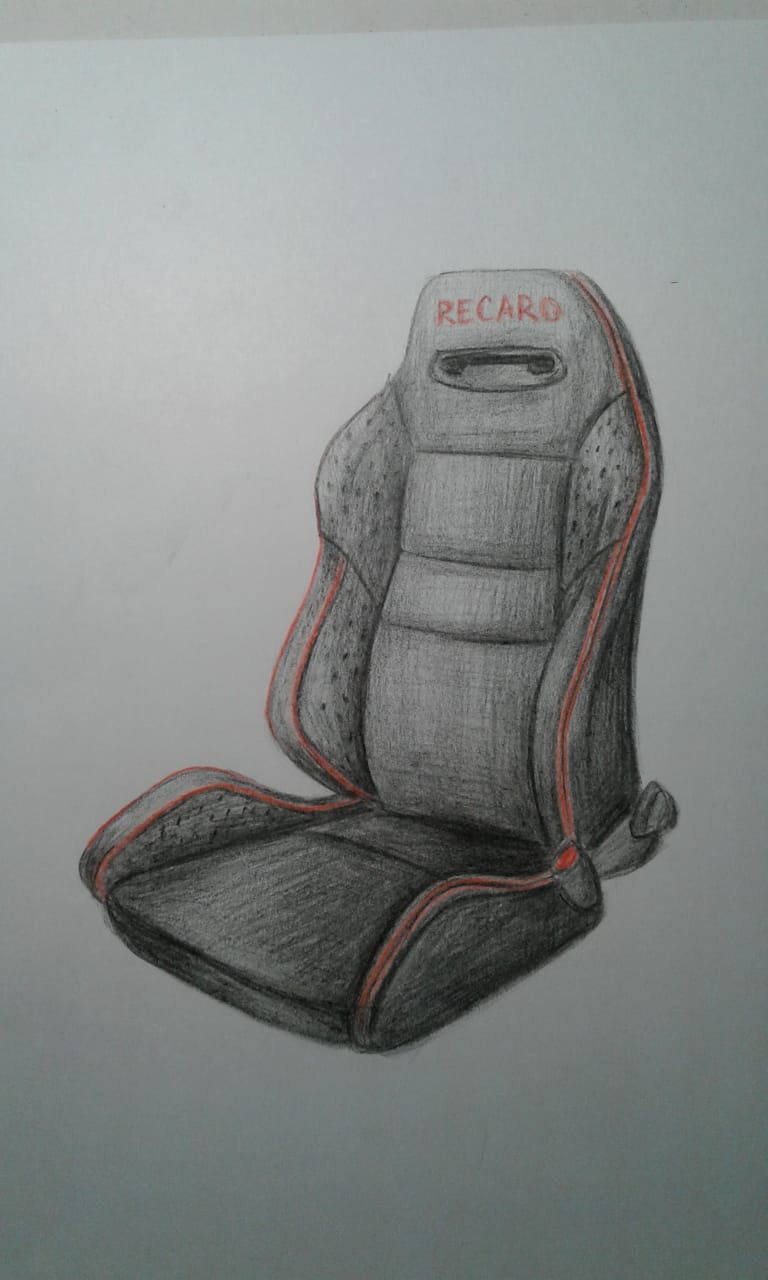

Продолжаем, работы идут по всем направлениям заказываются новые запчасти, что то продается в связи с изменениями конфига, ну в общем все как большинства Supraводов rofl.gif
сегодня вылажу старые фотки а точней эскизы по салону. Ранее писал что он на перетяжке.
вариантов не особо много что можно сделать с салоном Supra что бы его не испортить! поэтому было решено не вставлять петушиные цвета и сделать все в строгом черном цвете с красной строчкой
это один из вариантов что мне понравилось.
еше был куплен руль 3-х спицевый toyota, старый дедовский 4-х спицевый не гармонировал бы с перетянутым салоном. состояние не айс! ну я такой и выбирал.
