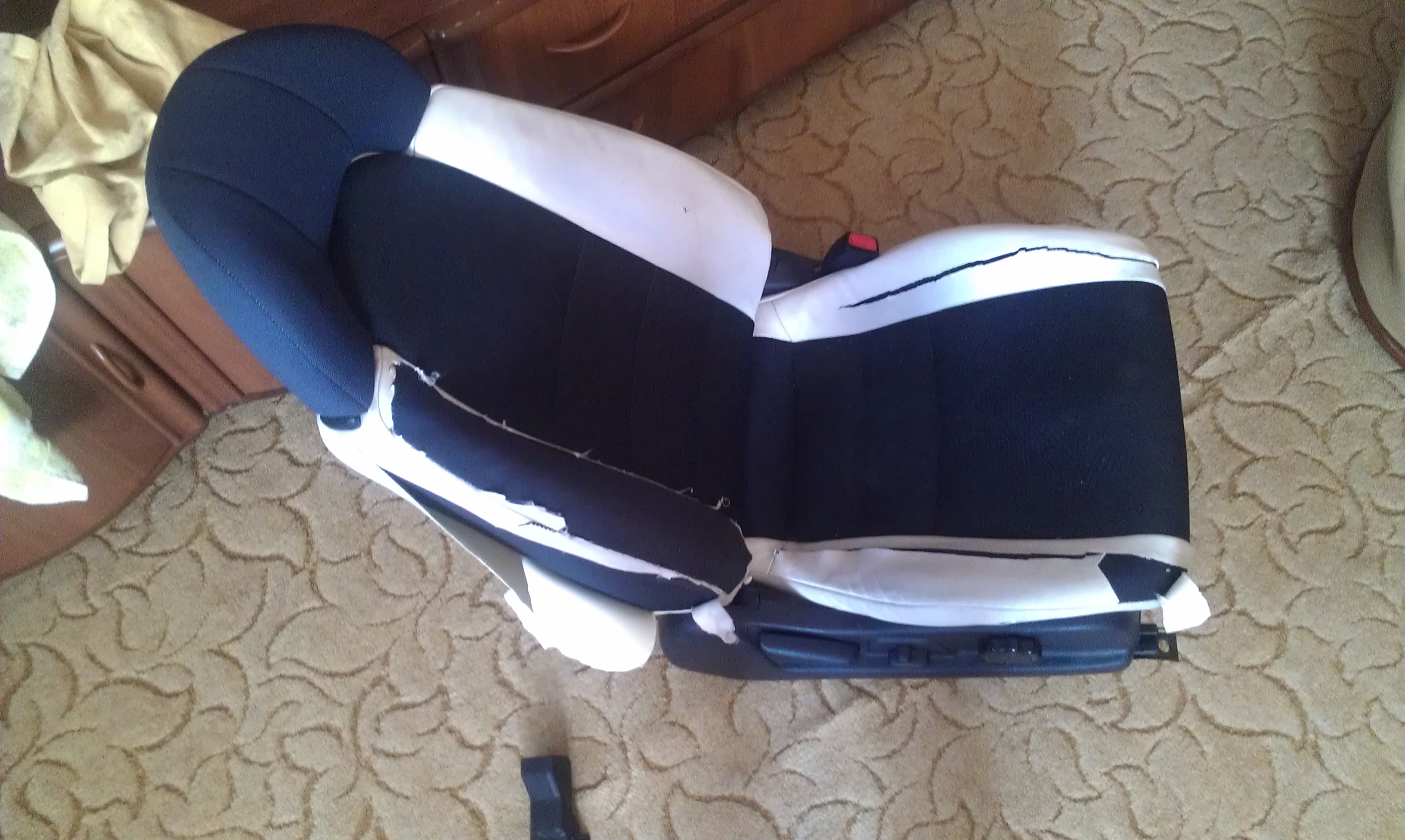

Народ, подскажите пожалуйста-как снять обшивку сидений в Супре?
Дорестайл, электро)
Надеюсь, на вашу помощь rolleyes.gif хотелось бы аккуратно все снять, ничего не поломав)
Все легко разбирается)

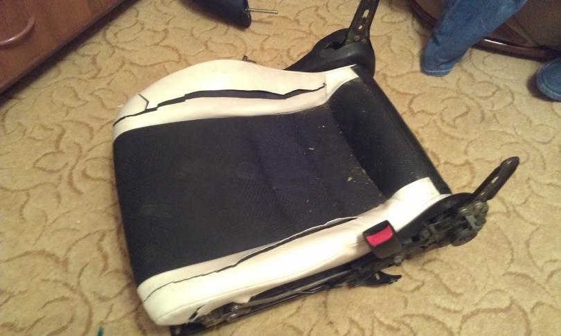

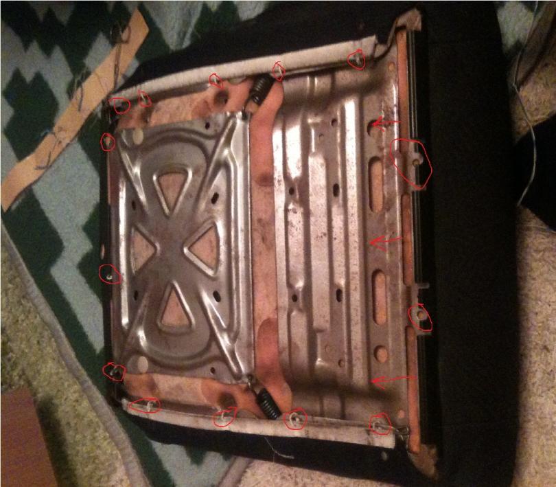

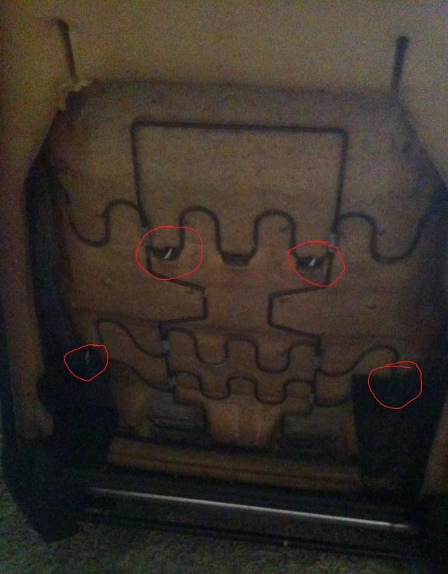

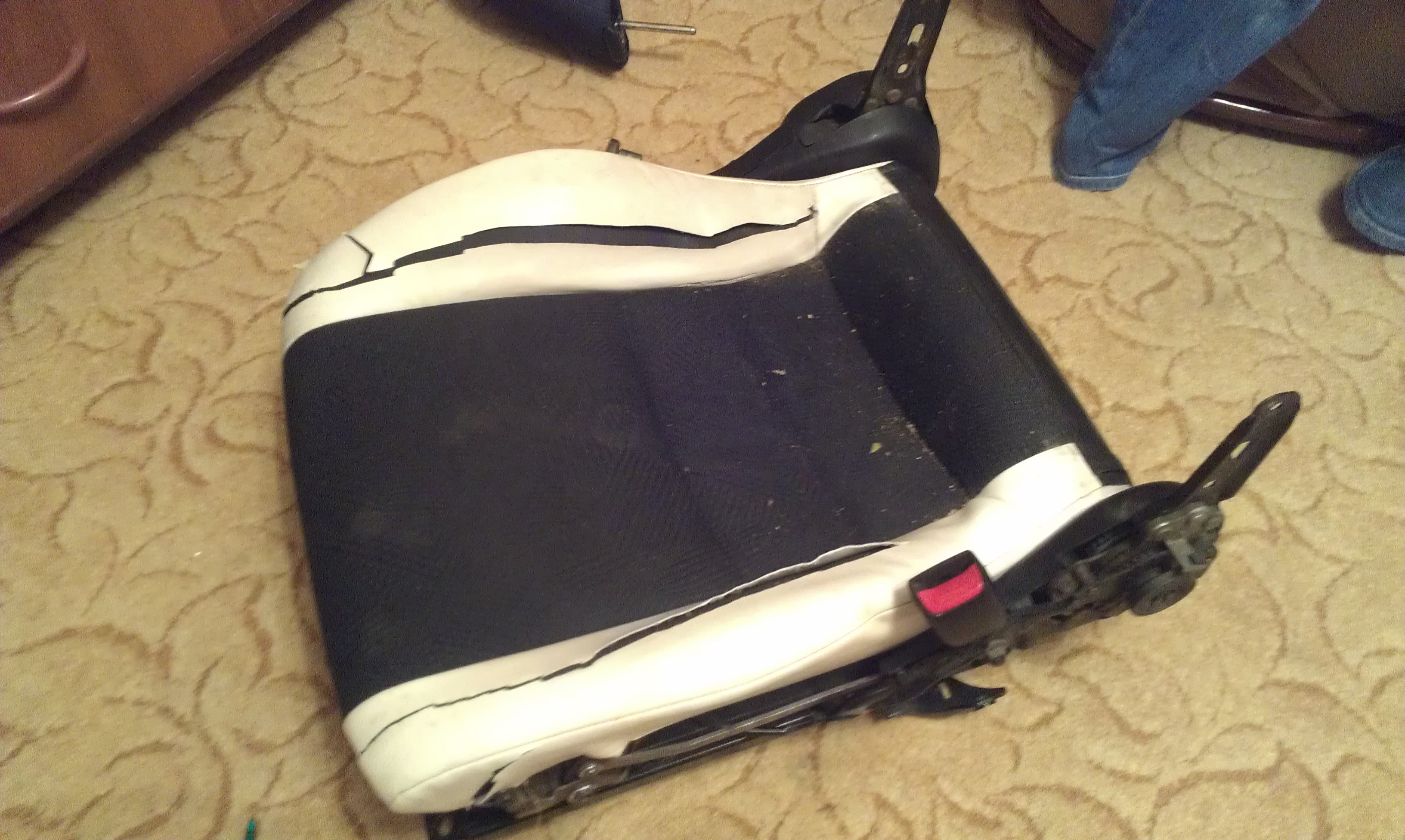

Переверни нижнюю подушку, там колечками к металлическим пруткам притянут сам чехол. Колечки могут быть "спрятаны" в поролон под воиянием времени. Там все на колечках этих держится. Спереди и сзади к каркасу крепится. У меня так было.
Ildarka
сообщение 28.9.2012, 19:27
Сообщений: 913
Регистрация: 13.12.2009
Из: Нижнекамск, Татарстан
Пользователь №: 4 154
Тока пластик по бокам разобрать не забудь.

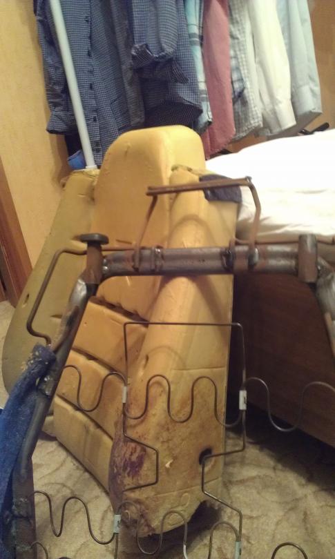

Нужно:
1)ключи на 12 и на 14 (желательно гнездовой но можно и рожковый),
2)отвертка,
3)маленькие пассатижи.

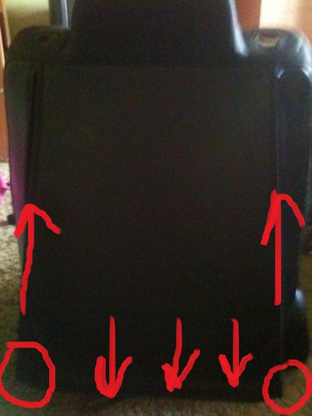

Действие:
1)Откручиваем кресло 14-м ключам тащим домой.
2)Снимаем подголовник.
3) Расстегиваем молнии и тяни вниз что бы снять с пазов.
4)Далее отстегиваем 4-е колечка и тянем всю спинку в верх(должна сняться)
5) отстегиваем все кольца их там 2-а ряда вдоль и 2-а поперек.
радуемся что пол работы сделано.
Сообщение отредактировал Sergey_supra - 24.10.2012, 20:03
Sergey_supra
сообщение 24.10.2012, 20:02
Сообщений: 463
Регистрация: 7.5.2012
Из: Казахстан.Алматы
Пользователь №: 7 080
дальше хуже.

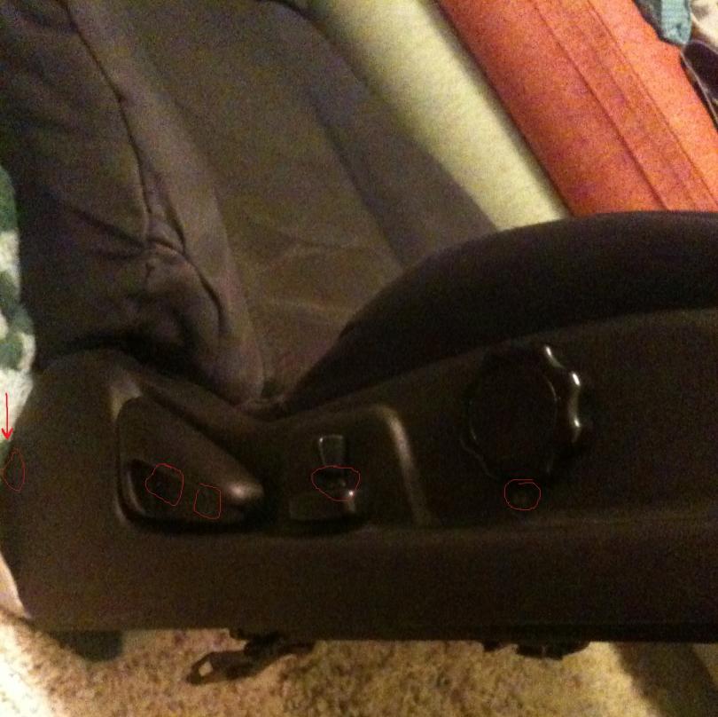

Снимаем кнопки, просто тянем на себя. Круглый регулятор зажат стопорным кольцом надо аккуратно подлезть отверткой.далее выкручиваем все болтики и снимаем.
Далее если у вас гнездовой ключ с трещоткой
то просто откручиваете 2-а болта с одной стороны и 2-а с другой.
если же нет то нужно круглым регулятором максимально опустить кресло и открутить вот этот болт тогда можно подлезть.
тоже самое и с другой стороны поэтому лучше иметь гнездовой ключ на 12 ))

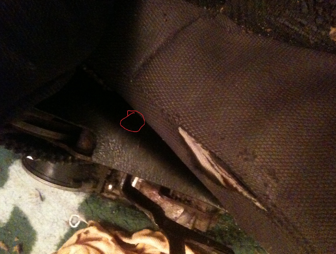

Когда сняли сидушку просто снимаете колечки 2-е заклёпки и железная основа отходит.
Далее отстегиваем все кольца их там 2-а ряда вдоль и 2-а поперек.
Делаем свои грязные дела я поставил подогрев и зашил дырки.И ставим все обратно.
Удачи.)))

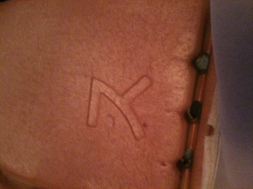

А ещё там на седушки и спинки какой то странный знак.
не знаю зачем он но означает он Су Супра наверное )))
