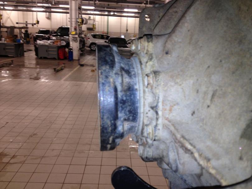

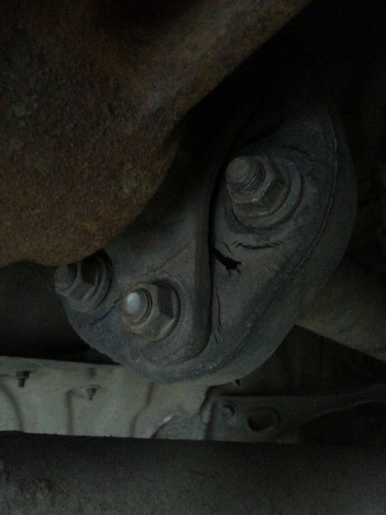

На Супре JZA80 W58 стоял торсен был установлен торсен редуктор от Аристо
Мне ставили в сервисе. Я всего этого не видел. Оказывается демфер чут чуть не подходил. И ребята забили болты молотками...
В итоге через год произошло то что на фото.
Подскажите как решить проблему спасибо...
Ответов (1 - 18)
сообщение 9.4.2013, 18:03
Сжечь этот сервис.
А на Супре поменять хвостовик на редукторе, либо заднюю часть кардана. Муфту, естесно, тоже.

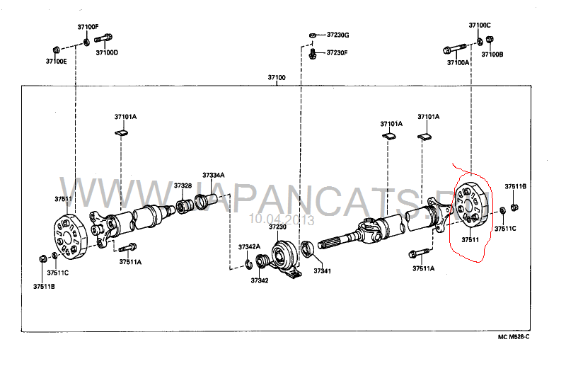

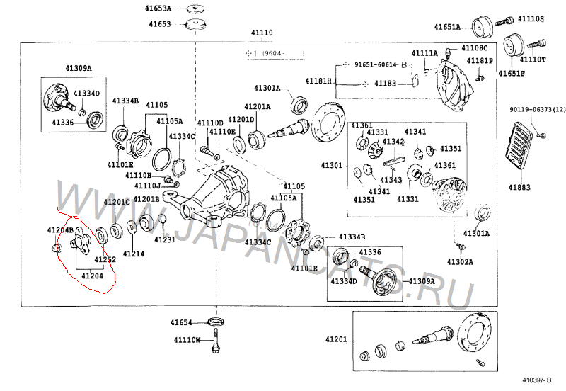

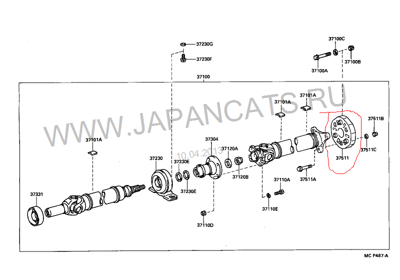

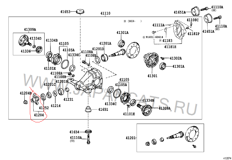

Покурив каталоги японских машин номера деталей того же демпфера она же (муфта карданного вала) идентичны sad.gif В чём я не прав ?
Аристо 147 турбо автомат:
Супра 80 W58:
+ Фланец хвостовика редуктора тоже одинаковый.
Сообщение отредактировал gads - 10.4.2013, 11:38
сообщение 10.4.2013, 11:39
Потому что надо смотреть не на картинки, а на полные номера деталей

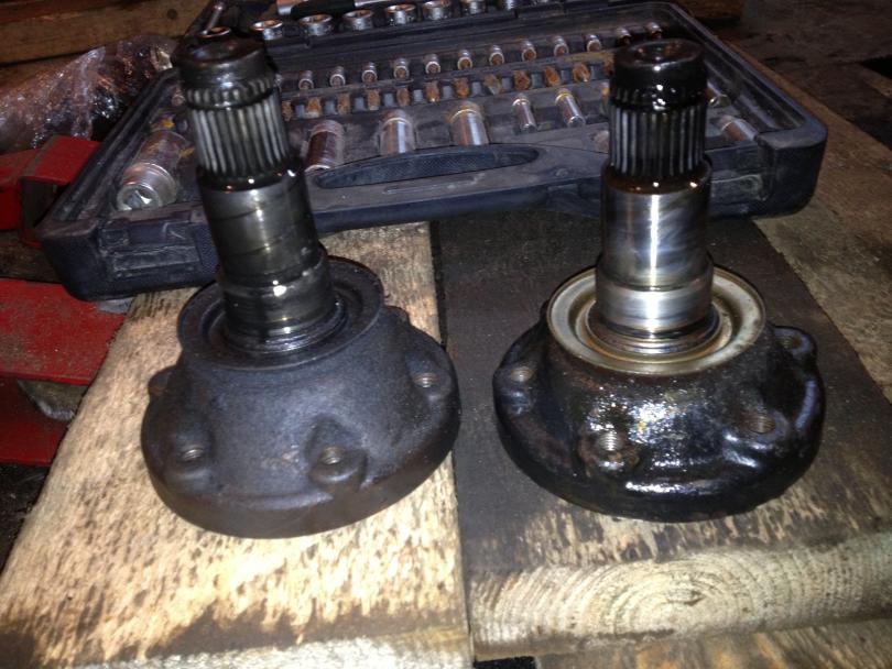

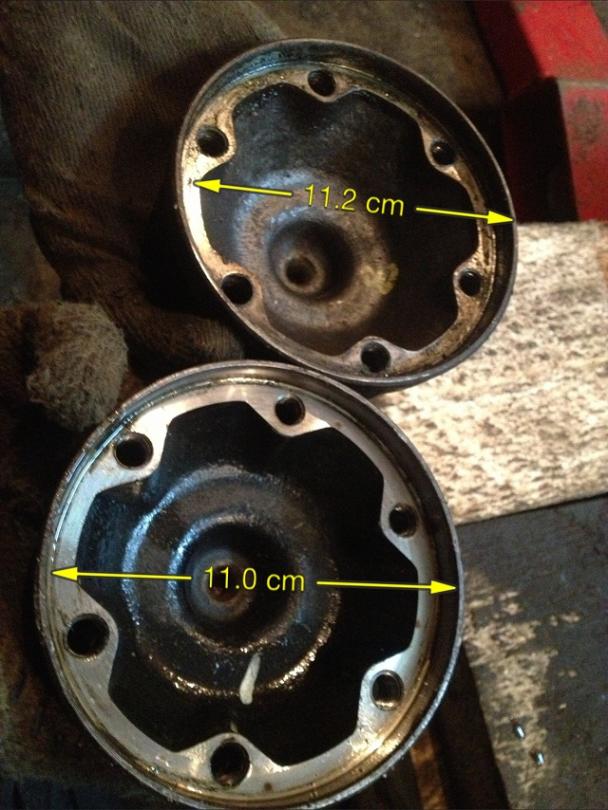

сообщение 13.8.2013, 9:14

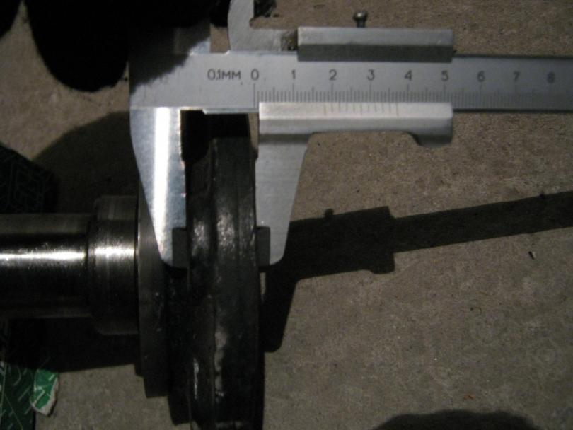

Фланцы разные есть - под М10 (атмо рестаил, если не ошибаюсь) и М12. Чашки визуально тоже разные - у М10 она более глубокая (и длиннее соответственно), М12 более плоская.
Вот под М10:
Вот под М12
А вот такая же тема на фланцах марка/альтеззы (альтезза меньше). Редуктора у них одинаковые:
Все фотки из личного архива ) кроме М12 - это нашего клубня отсюда тыц

вот у меня JZZ30(турбо) M12, а на JZA80 (атмо) "глубокая чашка" на твоем фото M10
ну опять же ! информация по супровскому редуктору была от людей с разбора, на котором я его покупал
все нормально, тонем
