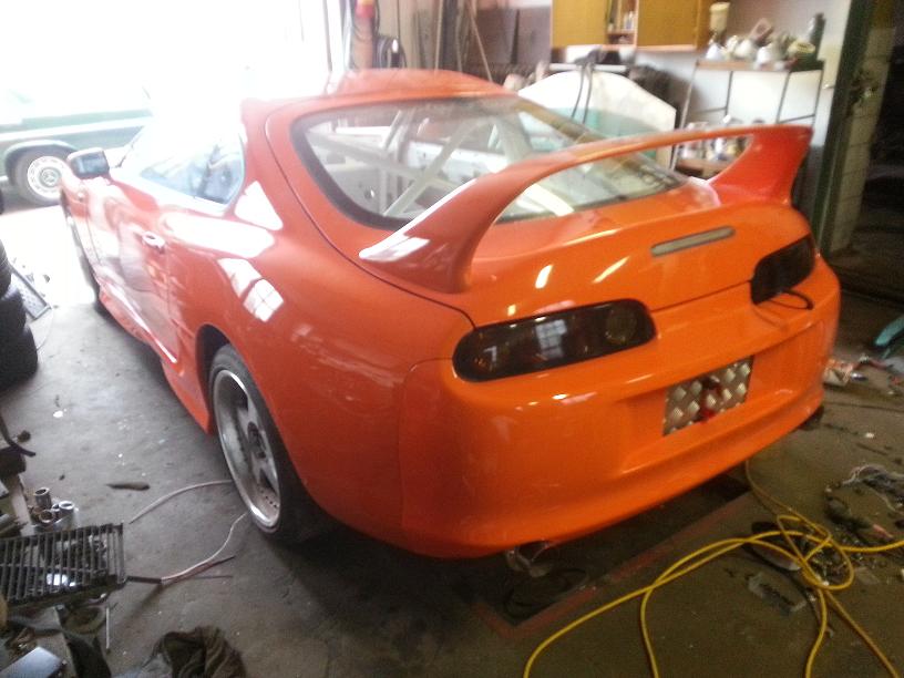

Wolf_sw

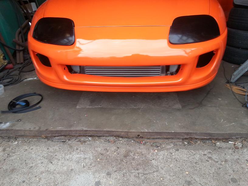

Bear_65
сообщение 22.4.2014, 0:16
Сообщение #190
Сообщений: 214
Регистрация: 24.9.2012
Из: Белгород
Пользователь №: 7 475
Авто:SZ-R `95
Хорошо выглядит для корча) но с передними фарами, как мне кажется, перебор

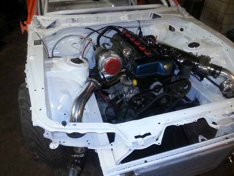

RaDmit
сообщение 22.4.2014, 1:27
Сообщение #191
Сообщений: 461
Регистрация: 21.6.2011
Из: Чита
Пользователь №: 6 068
Авто:'95 JZA80 2JZ-GTE 6MT
Последнее фото - сперва показалось, что мотор RB. ))

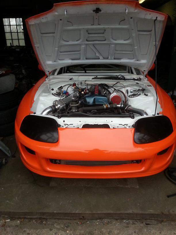

Wolf_sw
сообщение 22.4.2014, 8:30
Сообщение #192
Сообщений: 1 421
Регистрация: 24.6.2011
Из: Sweden
Пользователь №: 6 080
Авто:много разных
перевернул как то случайно и фото получилось зеркальным smile.gif сам в шоке.
сделал шланги что бы вынести бачки с тормозухой выше уровня. сегодня прокачаю тормоза и сцепу куплю спирта литров 20 ну и начну потихоньку мучать.

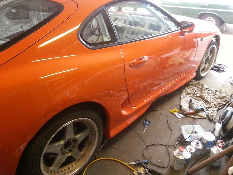

Wolf_sw
сообщение 25.4.2014, 21:35
Сообщение #200
Сообщений: 1 421
Из: Sweden
Авто:много разных
ну вот с большего готово. в воскресенье еще денек на подъемнике. поставить колйловеры. перетянуть пару фитингов на масле. а то капельки собираются.
насверлить поставить хомут-клемы на все тормозные трубки , все закрепить. поставить сидения и руль. все пережать.
в понедельник вторни приедет настройщик все проверим с большего мапнет прокатимся чуточек по дороге и на конец недели на стенд.
ну и в воскресеньте надо отфоткать еще на улице готовыю на низкой подвеске и других дисках что бы отправить фотки дизайнеру на винилы smile.gif
