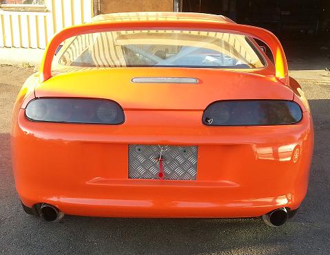

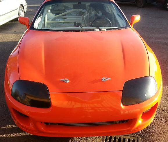

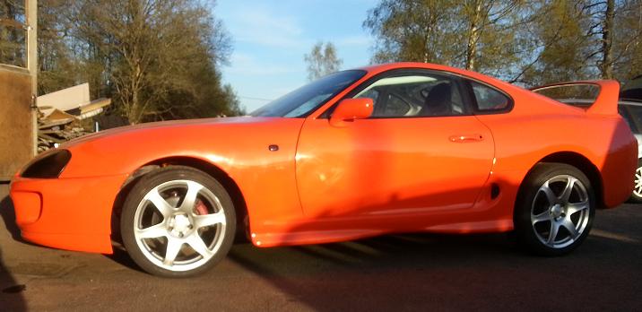

ну вот как бы с большего собрался. даже чуток проехал на . не настроен вообще. на неделе надеюсь на стенд.
осталось немножко марафет навести ну и разной мелочевки чуть чуть как обычно.
поставил подвеску. она зажата по самый помидоры. надо раскрутить вторую пружину. но мне и так нравится smile.gif надо попробывать дрифтить будет.

как то так.
сообщение 28.4.2014, 23:53
Сообщение #210
Блин, я на такой бы повжаривал =)
А фары ты вообще выкинул или это тонер?

Wolf_sw, отличный боллид, а почему сзади даже без стоковых распорок?

По фарам сразу оправдаюсь. Не мое. Я когда купил ее мне отдали один комплект нормальных (передние стекла и зад т перед дорестайл) и отдали еще комплект этих крашенных с баллона тонером. Передние пластик. Я поставил мне нормалек. Смысла запариваться отмывать полировать нет. Стоп оставлю так потому что надо сделать что бы работал. А в передний бампер вставлвю повторители с габаритами . На трэке вобщем только стоп обязателен.
Распорки нету пока так как отдал соседу сделать а он качели качает... вобщем будет там хэнд мэйд распорка скоро.
Мелочевки еще хватает.
Немножко очкую за температуру этого утюга. .. заказал алюминевый радиатор. И потом на масло наверное поставлю 2 радиатора с вентиляторами вместо одноготеперешнего.на стенде будет видно. Если что просто на задних стойках подниму капот что бы продувалось лучше.
Капот наверное куплю еще один и попробую порезать. Или готовый. Пока не решил.

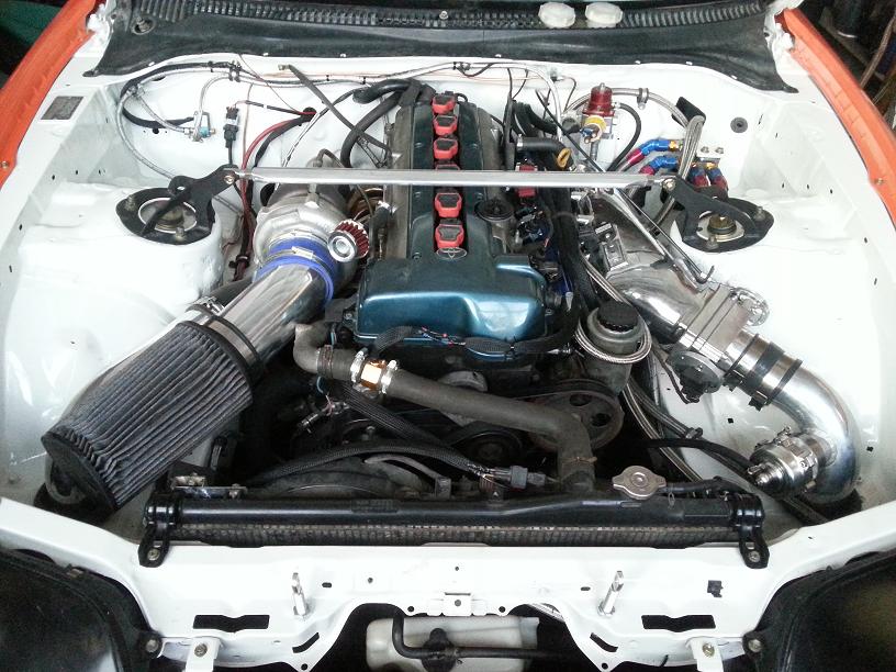

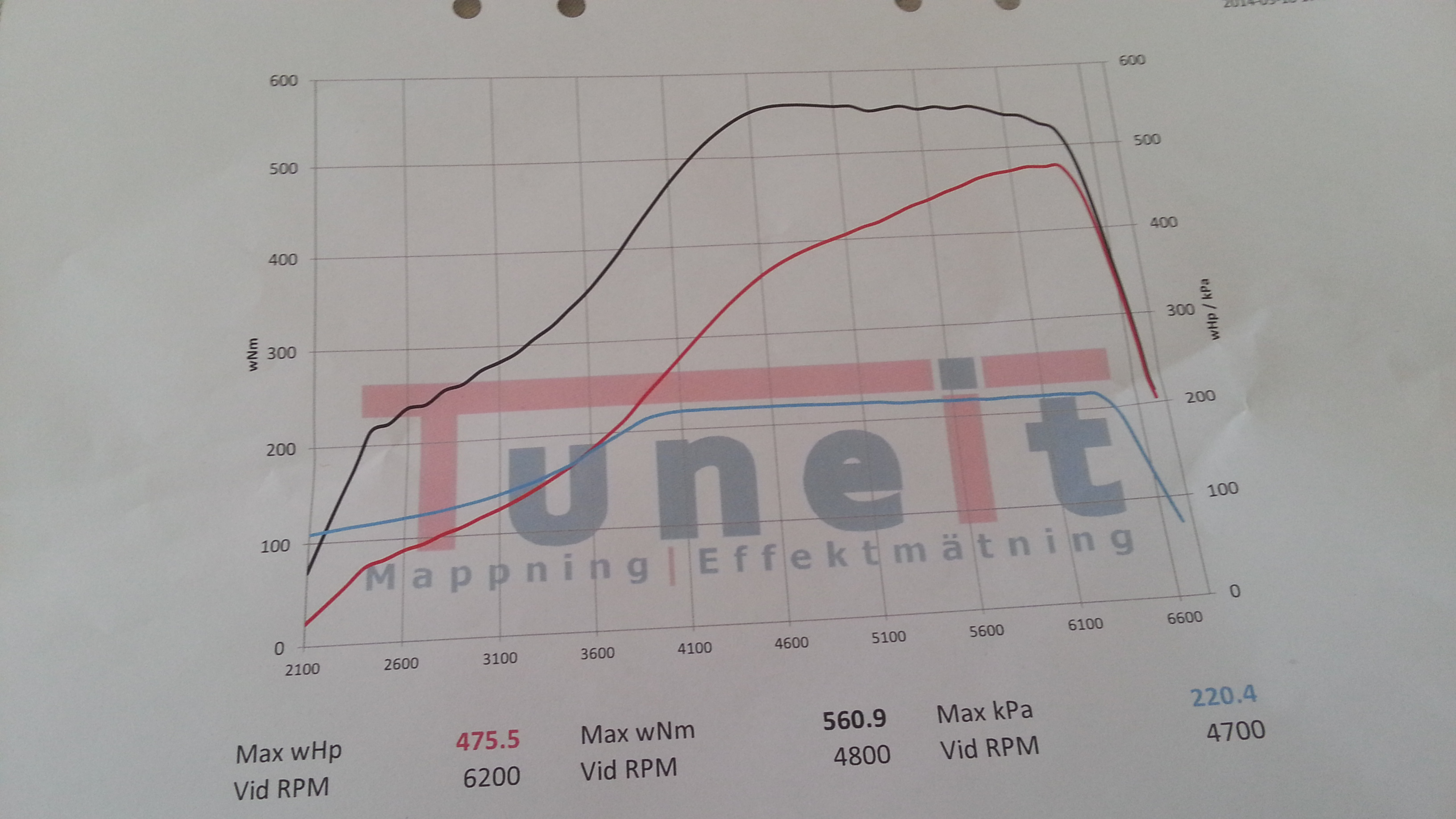

ураа !!! мы настроились !
551 лошадь в моторе на 1.18 бара. 475.5 на задних колесах. 560 ньютонов на колесах.буст с 3600 rpm
настроили по таблице до 1.6 один раз открутили у меня сжалось очко. 637 было в моторе.
посоветовались и решили что лучше ездить чем чинить. пока остановились на первом варианте ... будет мало довернем уже на трэке по мере нужды.
вода стандартно 94 градуса на СТОКОВОМ радиаторе. уже заказа алюминевый. масло 95 градусов. егт больше 750 не было.
вобщем я счастлив.
1600сс форсы загрузили только на 44 процента.
вечером выложу график и видео

видео на телефоне. с го про есть. он в зарядке. есть 2 проезда по стенду. как заряджится выложу на ютют и скину сюда..
пару фото и график там же. после настройки отжарили чуть чуть по дороге... на гетраге 4 передачи в буксе. первую. ваще можно выкидывать. резя с зади была 245 40 18 мишки пилоты спорты.
шатуны говорят 600 - 650 ньютонов в моторе могут более менее еще ездить. у меня 560 уже на колесах. так что наверное пока не решу вложить в мотор больше особо дуть не будем.

график с колес.
