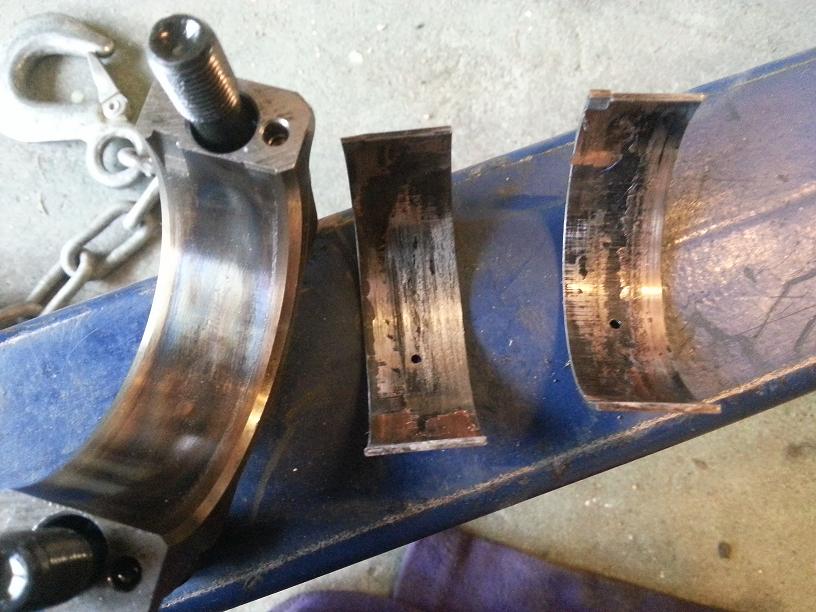

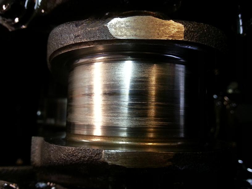

да... печалька . давануло вкладышь в 1 цилиндре.
видно что под вкладышем чуть посиневшее. но вкладыши не провернуло.
колено видно что без задиров но намазало на него чуток алюминия.
кто с таким косяком встречался ? обойдется полировкой колена и заменой вкладышей или все таки шлифовать в первый ремонт и шатун в мусорку ?

Unnamed
сообщение 3.6.2014, 0:07
Сообщение #247
Сообщений: 897
Регистрация: 12.9.2009
Пользователь №: 3 807
Авто:RX-7 FD3S
Крышка явно перегрета, если это шатунная то его в помойку, если крышка колена, тут сложнее, лучше проверить не повело ли постель колена
Wolf_sw
сообщение 3.6.2014, 8:47
Сообщение #248
Сообщений: 1 421
Регистрация: 24.6.2011
Из: Sweden
Пользователь №: 6 080
Авто:много разных
шатунная. короче ясно . шатун в помойку колено если полирнут в размере и ровное то ок если нет. в 0.25

сообщение 4.6.2014, 9:36
Сообщение #251
Сообщений: 1 421
Из: Sweden
Авто:много разных
короче поршень в первом цилиндре тоже в помойку.
по юбкам прихватило его. перегрев короче. скорее всего из-за поршня и давануло вкладышь.
колено полировкой не обойдется. шлифовать в ремонт только.
