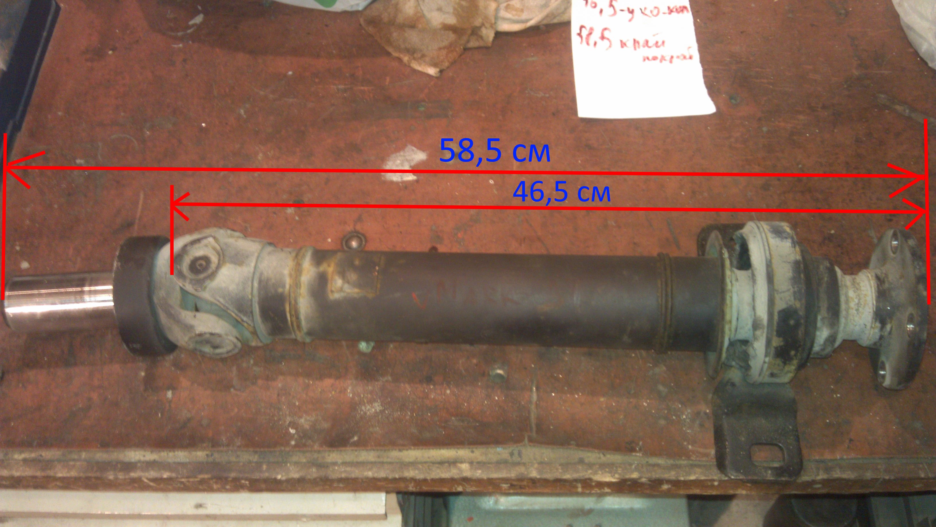

Прикупил кардан от JZX90-100 Марка 1JZ-GTE TourerV - Автоматный. Снял размеры. Супру уже загнал в гараж (уже снег выпал у нас в Сургуте), снять кардан на Супре пока нет возможности. Напомню что у меня стоит малый кардан от 100 Марка МТ от R154 который пришел с коробкой, стоит он впритык и не имеет почти свободного хода назад и вперед.
Конкретно замеры MT и AT карданов от 90-100 Марков TourerV я нигде не видел, если сниму кардан сделаю такой же замер, по сути АТ кардан должен быть короче на 1 см где то... Как раз мне он идеально встанет. Если у кого есть под рукой короткий кардан от R154 90-100 Марка - снимите пожалуйста его размеры по моему образцу.
Соберем как говорится нужную информацию вместе для идеального свапа на R154. good.gif

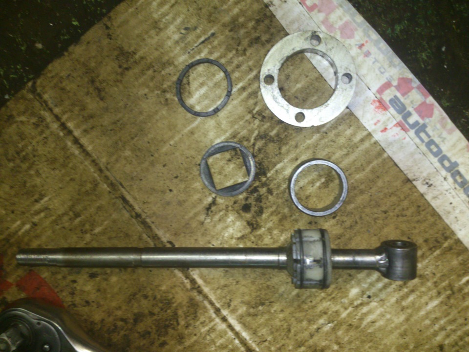

Обточил немного в диаметре оригинальную супровскую ручку от W58 кпп. Но вот беда, что я хотел - не получилось. Ручка оказывается пустотелая внутри и она там залита резиной..... - а я думал что она полностью металлическая. Точить дальше смысла нет.
Как думаете, если немного ручку выгнуть попробовать немного...? что бы когда она стояла на месте была немного завалена уже назад.
Проблема в том что, при установленной панельки с кожой и включении 1-первой, третей или пятой передачи ручка своим краем упирается в панельку (кольцо) и передача заходит не до конца и может выпасть в нейтралку. Конец сезона ездил без панели, сейчас хочу всё закончить что бы панель на месте уже была smile.gif
Упирается в этом месте:
Сообщение отредактировал AquaGen - 7.10.2015, 18:30

а что если снять шифтер и шток который идет вверх от шара немного согнуть в нужную сторону, я думаю самый простой и дешевый вариант..

Поищи в продаже или попробуй сделать хэнд-мэйд шорт-шифтер. На R154 их много. Где то находил чертежи даже. Вот вроде оригинальный TRD на R154

Спасибо за советы. Кстати точная копия ТРД кулисы есть на ajs за вменяемые деньги. Но она высокая, а мне не нравится ручка как у газели smile.gif
Максимально свою обточил и немного выгнул её:
Надеюсь что уже не должна задевать!
