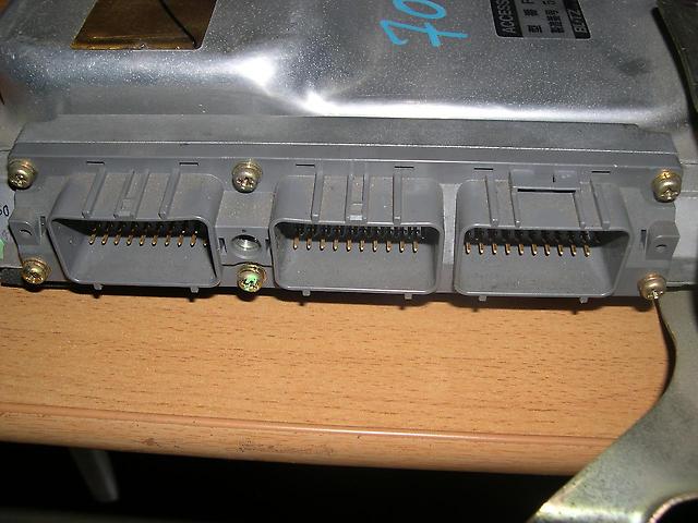

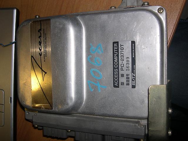

Снят с Аристо JZS147
пойдет ли от на Супру автомат!? будет ли все работать

Там скорее из-за автомата может не подойти, они вроде разные у нас и на Аристах, не?

Если Supra дорестайд турбо автомат, то мозги подойдут. Но есть одно но, не будет работать тахометр. Что бы он заработал нужно в косе на мозги перепиновать два провода и все заработает. Какие именно я не помню, но об этом много написано, поищи.

Супра рестайлинговая VVT-i
сообщение 1.8.2013, 13:58
Тогда забудь. Они не совместимы, даже фишки другие.
