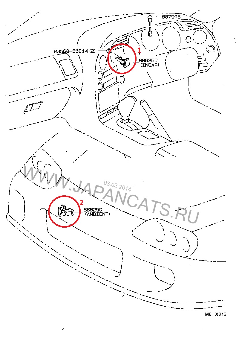

Вот диагностика: http://www.supra-club.ru/board/index.php?showtopic=10208
Проверь трубку на датчик "номер 1" (см. картинку) как сказал beast_drc
Проверь на обрыв или замыкание в цепи датчика температуры окружающей среды "номер 2" (см. картинку)

Блин вообще для тупых разжевал! СПасибо!! буду проверять)
