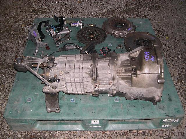

К слову в свапе на МТ нет ничего сложного. Если всё купить заранее то дел на один день. Самое сложное это кусок тоннеля поменять Ага, это как вытащить мотор за 3 часа, да? То-то я два месяца фигней страдал с Гетрагом... Самое сложное - это как раз предусмотреть все до последнего болтика и получить все это вовремя. Мне тоже интересно. У меня 95 салон черный всю жизнь думал что не повезло, в переходный год "родилась". Потом увидел объяву 96, но по кузову все дорестайл а салон черный как у меня. Спросил у него он сказал та же беда что и у меня. Как там все у этих япошек происходило то? 96 и по кузову все дорестайл - это нормально. Рестайл пошел с 05.1996. А вот серое ковровое покрытие в 96 году уже не найдешь, если только позже его нерадивый владелец сам не поставил. -------------------- Новые запчасти в наличии и на заказ. Оригинал, неоригинал, масла, спецжидкости.

plkv, конечно, за цену гетрага вообще новую Супру собрать можно. Распиши бюджет, как ты на 100-150тыс нехило перетрясёшь всю машину? Такое чувство, что кроме маслянного фильтра ты на Супру ничего не покупал. И вопрос на засыпку, почему ты решил, что на ушатайке, изначально имеющей гетраг, он будет новый и не требующий переборки и сцепа в нём как только из магазина?

rom@888, распиши бюджет свапа с автомата на гетраг на 150 руб, мне действительно интересно, без подколов

Легко, вот такой комплект могут привезти мне как минимум две конторы и Валентин у нас на форуме (фотку у него позаимствовал) за 100-120тыс руб, гарантированно рабочий без необходимости переборки. Оставшиеся 50-30тыс. на оставшуюся мелочёвку, которую надо докупить, тот же тоннель, комп, пару под него и саму работу. Плюс продаёшь свою АКПП с карданом минимум за 15тыс.
![]() Есть надёжные ребята, которые отдадут во Владике уже сваренный распил SZ-R за 220-240тыс, или раздербанят несваренный и загрузят в контейнер за 200тыс. Продать там можно много чего минимум на сотку, гемора больше, но зато гетраг обойдётся максимум в сотку. -------------------- |

Мне свап на гетраг вышел примерно в 140 тысяч, может ещё +5-6 тысяч.

moviegear, Паш, у тебя V160 или V161?

"гарантированно рабочий без необходимости переборки" - чтоб действительно так было я купил новую коробку в сборе. Все гарантии кончаются при переключениях в отсечку.

John_Travolta, во сколько обошлось напиши, пожалуйста, в личку

у меня полный кит встал 120 тысяч с редуктором и карданом приводами

Ro_Ja, V160 и маленькая блока с торсеном + привода с абс

Около 150-160 тыс РУ, V161 в прошлом году. Сейчас приходят отказы- те возможно кончились они. -------------------- |

Я согласен что теоретически это так, но фактически все узнается когда пробуешь включить вторую в 8 тыс оборотов без сборса газа) Это главный тест)
