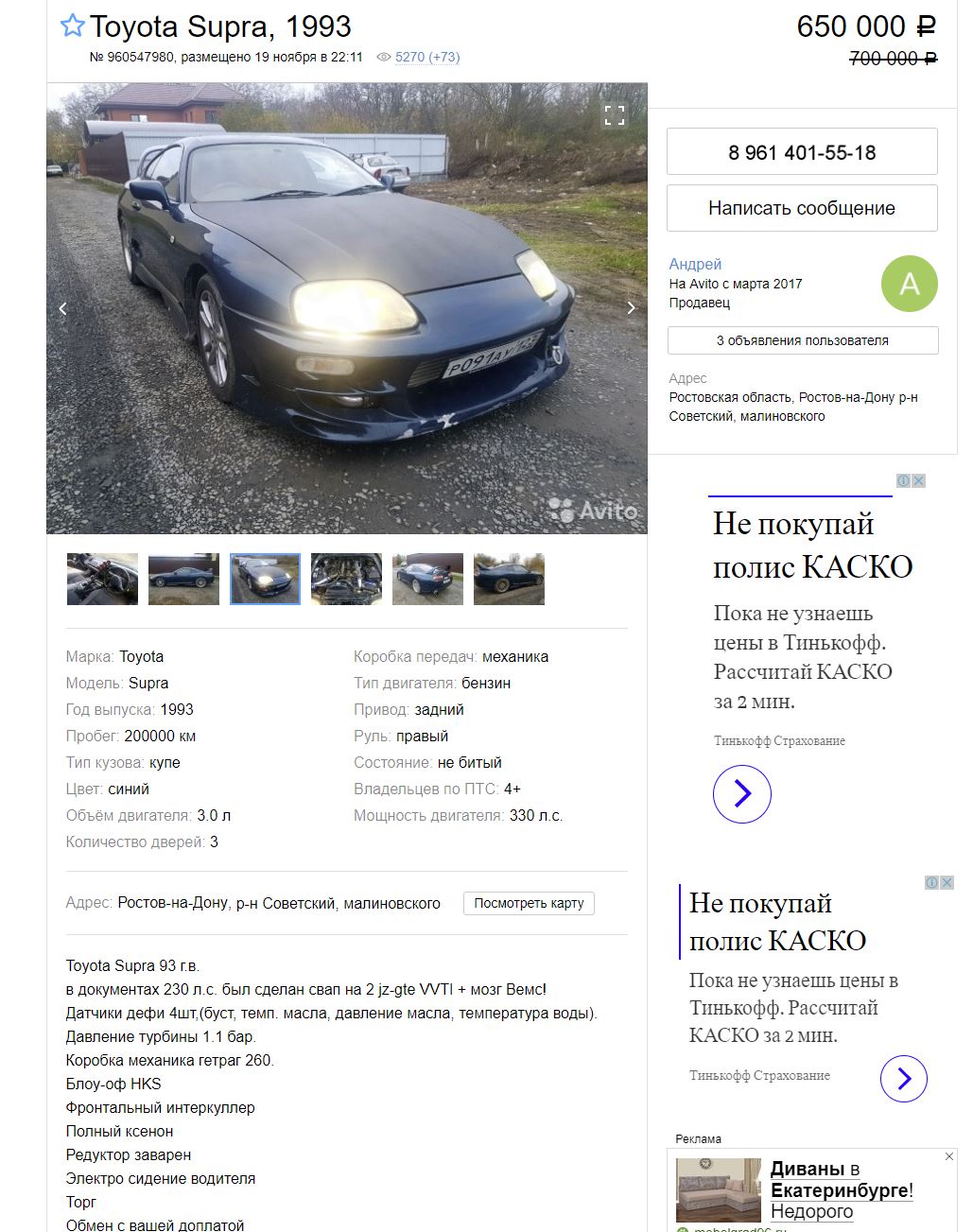

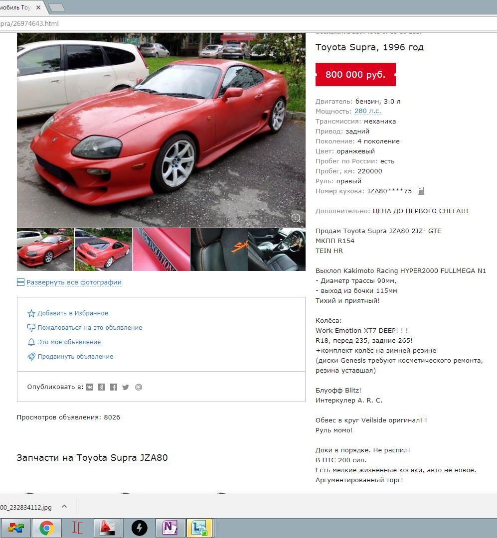

Всем привет. Хочу купить себе Supra. Главное чтобы кузов был ровный ( не распил, не карпил не планка, не перевертыш) И самое главное это ровные документы! Чтобы вставала на учёт без проблем И в дальнейшем не было никаких неприятностей.( живу в Питере.) Я к сожалению в этом не особо разбираюсь . Всё остальное поправимо. Заинтересовали эти две машины. Кто что может сказать про них может по нибудь смотрел их. Чем больше информации тем лучше. Заранее огромное спасибо.
https://noviy-urengoy.drom.ru/toyota/supra/23886333.html https://ekaterinburg.drom.ru/toyota/supra/27168627.html Сообщение отредактировал Castich - 23.11.2017, 14:11 |

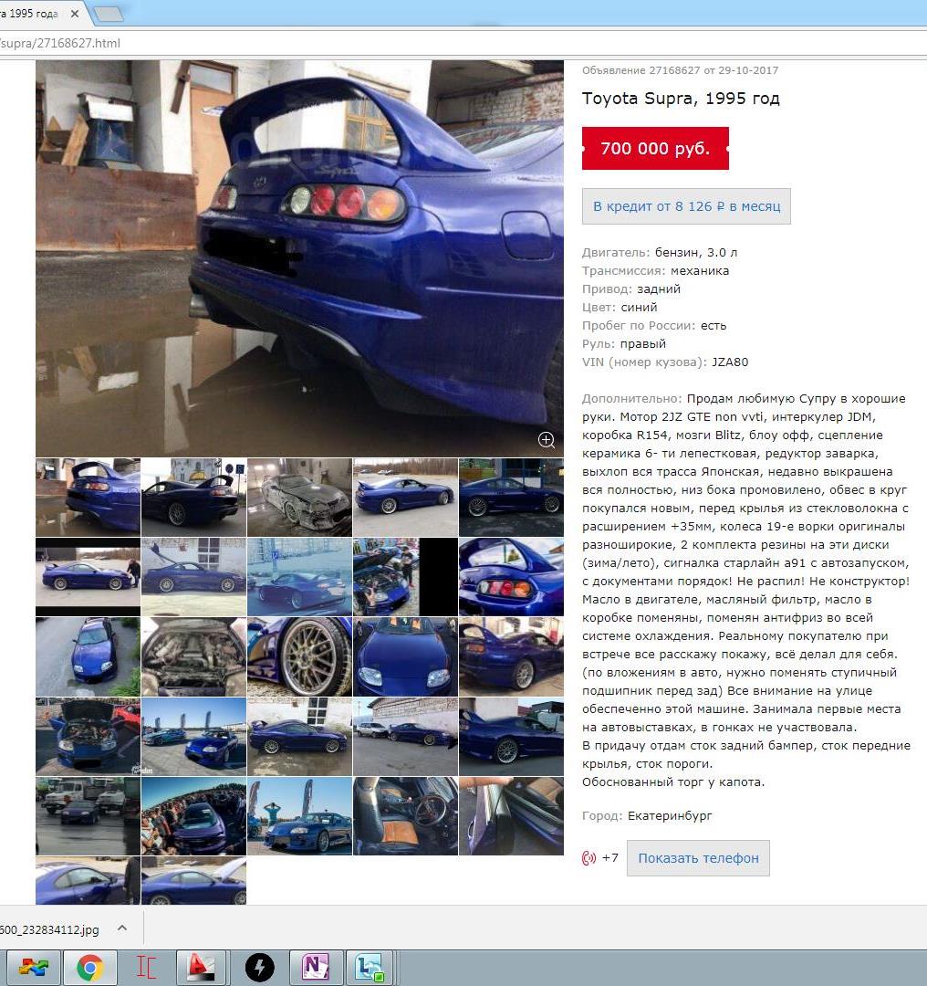

Castich, смотри синюю по состоянию.
В комментах хозяин пишет про полную пошлину. Меня смущает цена 700... для полной пошлины ТТ это мало, долго висит уже... Вторая на учет в Питере не встанет, конструктор. Можно такую зарегистрировать в Петрозаводске... Сам из СПб, могу подсказать. При интересе - пиши в личку. Gt-Four72, гетраг от бмв с завода на Супру не ставили) Конечно, колхоз, но тема распространенная, т.к. цена на кпп низкая. -------------------- Роха / @Tuzhikov_Dima

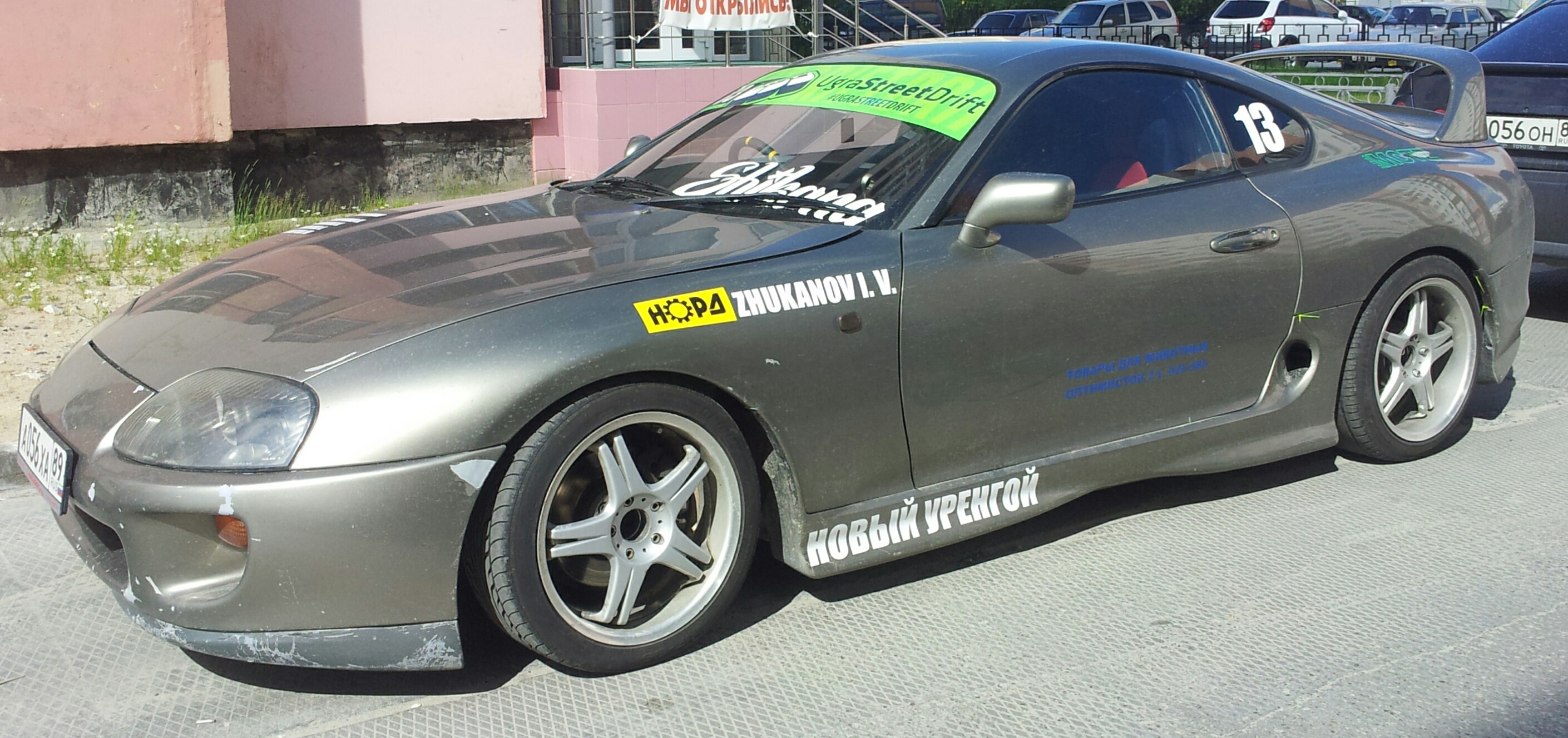

Серая из Нура завозилась давно!!!Была атмосферкой на автомате.Потом ее продали нынешнему владельцу.Он ее свапнул,давал на ней угла,участвовал в rds север.По кузову была целая сильных аварий небыло.Как покрасили не знаю.Давно переехал из Уренгоя.Такая она была до перекраса

Gt-Four72, гетраг от бмв с завода на Супру не ставили) Конечно, колхоз, но тема распространенная, т.к. цена на кпп низкая. К сожалению, там ZF S5D320. Все бы ничего, коробка крепкая, ставилась на M3, относительно свежая и тихая. Очень популярна среди свапперов JZ-ов в BMW, т.к. держит бустап 2JZ-GTE на полуслике. В принципе, как и R154, наверное. У нее только один минус - её передаточные числа: Цитата I 4,21 II 2,49 III 1,66 IV 1,24 V 1,00 R 3,85 Для 265/35/18 и редукторов 3.3, 3.8 и 4.1 получается такая картина: То есть, при разгоне получается, что, выкрутив 1-ую до 7000 и поставив 2-ую передачу, обороты упадут до 4000-4200. Вторую - с 7000 до 4600-4700, третью - с 7000 до 5100-5200, и четвертую - с 7000 до 5600-5700. Сколько я не пытался смириться с этим фактом, для себя решил, что падение оборотов с 1-ой на 2-ую на 3000 я видеть не хочу. Особенно, на атмоджее, где на 4000 об/мин "никого нет дома". На GTE дела должны быть по-лучше. Возможно, таким образом будет меньше букса при переключении, но я не эксперт в этом вопросе. -------------------- Toyota Supra A80 MK4 1993 SZ 2JZ-GE AT >>> 1.5JZ-GTE nonVVT-i + Holset HX35 >>> антисвап 2JZ-GTE VVT-i + BorgWarner s257sx-e 7670 0.83 A/R + 6АКПП A761E + Stealth PCM

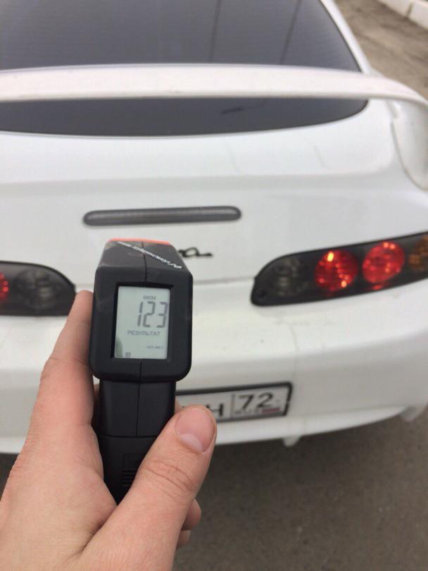

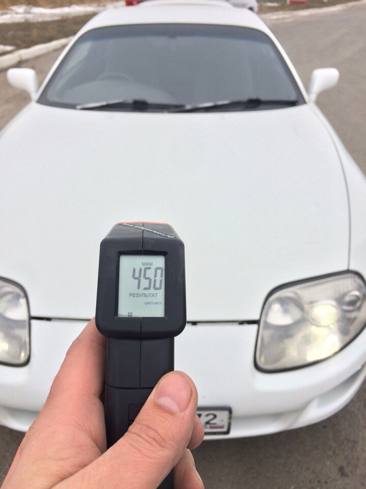

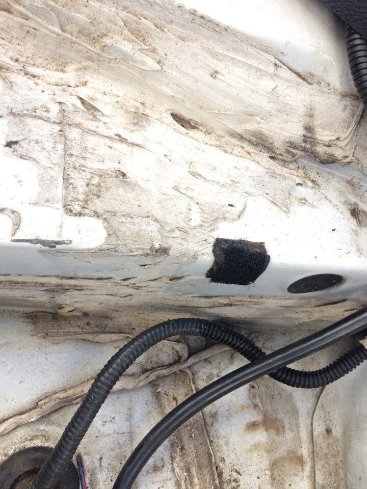

Кому интересно по белой Супре с Казанского ( Тюменская область).

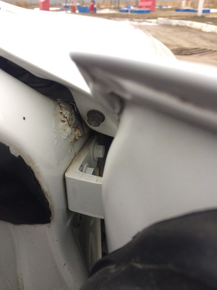

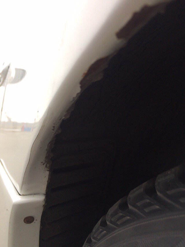

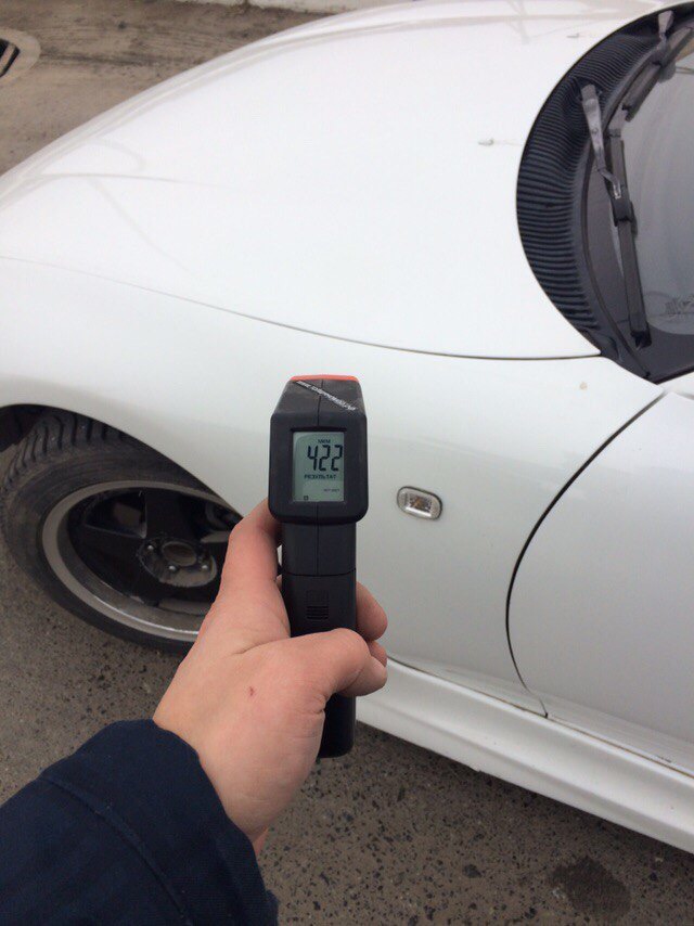

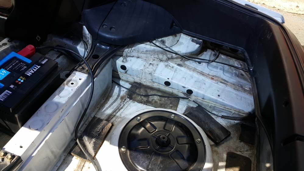

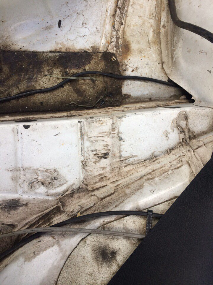

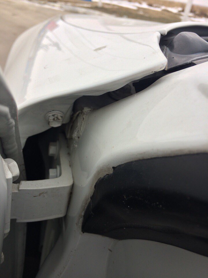

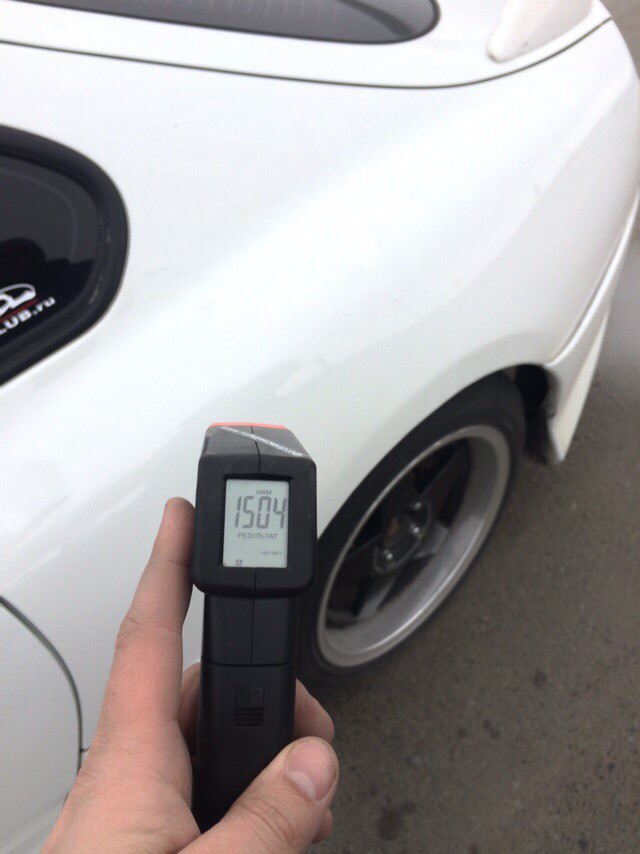

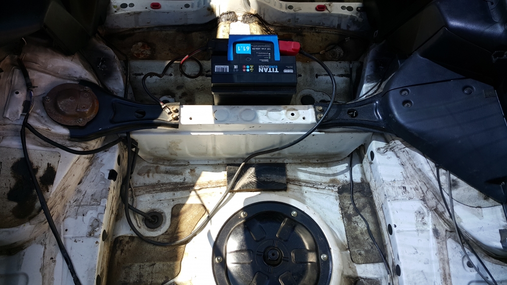

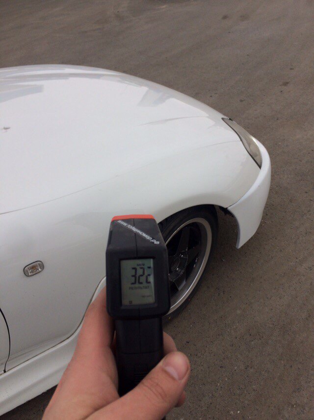

https://kazanskoe.drom.ru/toyota/supra/27972277.html Кузов и ЛКП 1. Герметик по всегда швам внутренних панелей в багажнике не родной. 2. Левая сторона машины с очень хорошим слоем шпаклевки местами лопнула 3. Внутренние части машины местами в родной краске, кузове весь облитый в переход 4. Очень не понравились швы на передних стойках скорее всего резали по ним. 5. При первом взгляде зазоры дверей капота и багажника действительно смотреться большими но не критичными. 6. Задние арки раскатанные прошлым хозяином не очень аккуратно местами ржавчин. 7. Спойлер отличается цветом имеет царапины, весь обвес в царапинах местами до пластика 8. Лобовое стекло 2017 года было изготовлено в России по заказа 9. На дверных ручка шелушится краска 10. Литые колеса имеют царапины и сколы Техническая часть 1. Машины работает относительно ровно, имеет не значительные пропуска зажигания на холостых слышно 2. На горячую слышно как посвистывают ролики (хозяин сказал что это только сегодня началось и он это устранит 3. Масленых потеков визуально не обнаружил двигатель не потеет чистый но имеет пыль делаю выводы что мыл его летом а не перед осмотром. 4. При осмотре масло заливно горловины обнаружил очень сильный масленый налет двигатель внутри грязный. 5. Двигатель стоит ровно нет подозрительной вибрации 6. Тормозные диски в круг имеют выработку, но не критичную. 7. На трассе машина идет ровно и уверенно не смотря на то что буст убавлен на зимний период 8. АКПП имеет очень сильный пенок (четкий удар) в режиме R-N-D 9. Так же имеется пенок но небольшой в режиме D-N-R 10. Во время движения ударов замечено не было, АККП переключалась плавно, за руль владелец меня не пустил по этому возможно этим скрыл пенки во время езды) 11. Выхлоп работает не очень громко в машине его почти не слышно, но все же шумка машине нужна! 12. Машина на трассе идет ровно, по дороге ее не водит и не тянет, при торможении руль не бьет. 13. Подвеска не гремит не чего не брякает не скепит Салон машины 1. На 4 —— 2. Сидения целые но требуют хим чистки 3. Панель без трещин, но годы свое берут не такая уже и черная 4. Пол требует хим чистки 5. Дверные карты в хорошем состоянии 6. Руль тоже в хорошем состоянии 7. Постороннего запаха в машине не обнаружено 8. Рычаг КПП имеет потертости 9. Салон не скрепит не чего не брякает ПТС дубликат в замен 25 ПТС имеется отметка о замени кузова в 2008 году машина стоит на местном учете |
1.12.2017, 12:46
#3495
![]() Вставить ник ![]() ![]() Группа: Пользователи Сообщений: 121 Регистрация: 24.10.2009 Из: Тюмень Пользователь №: 3 949 Авто:ex Supra JZA80, 2JZ-GE, MT, ex MA70 left hand, 3.0 MT, LSD, sport roof, now Supra JZA80, 2JZ-GTE, AT |

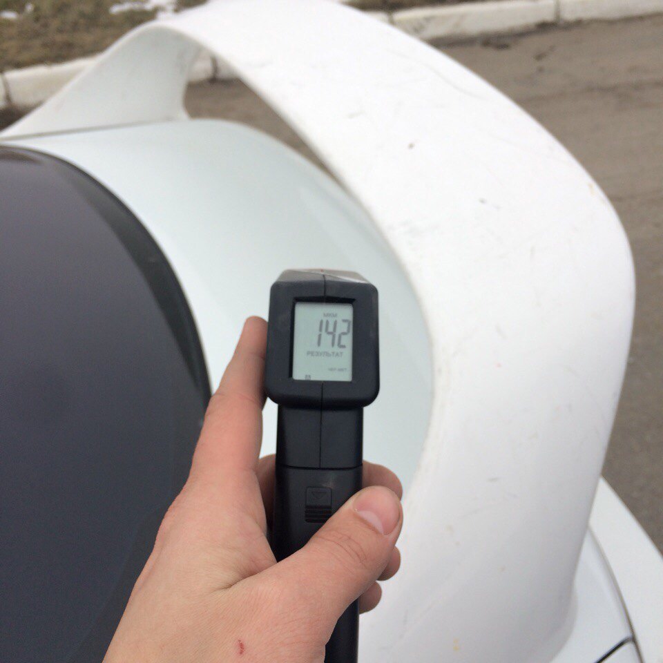

Castich, спасибо за информацию! При покупке я ее не мерял толщиномером, т.к. по информации от прошлого хозяина машина перекрашивалась и при этом в любом случае будет и шпатля и ремонт.
Теперь по пунктам: Кузов и ЛКП 1. Я не кузовщик, но по моему мнению в багажнике все в порядке. Знающие ребята меня перепроверят и напишут, заводской это герметик или нет. 2. На заднем левом крыле есть слой шпатли. Прибор это показал. Внутри задней арки есть часть, где она лопнула. Это видно на фото. 3. Добавить нечего. В бортовике я писал, что раньше она была белая. 4. Договорюсь с кузовщиком, сниму передние крылья и сделаю подробный осмотр. На первый взгляд, это не то место, по которому могли пилить кузов, да и зачем его пилить, если машина была ввезена еще до запрета на конструкторы. Прошу мнения знающих людей по этому поводу. Может ли это быть сварной шов? Могло ли это быть вследствии кузовного ремонта, либо здесь что-то криминальное? 5. 6. В бортовике прошлого хозяина машина была на 19ых золотых дисках. Арки под них видимо и выкатывались. Сделано неаккуратно. Такое на многих машинах встречается. 7. По спойлеру я уже отвечал ранее. Спойлер не с этой машины. Ставили скорее всего, чтобы без вопросов поставить ее на учет в Тюмени. На ней стоял спойлер Veilside. Мне он не нравится, поэтому обратно ставить не стал. Лежит в гараже. 8. Об этом я писал в бортовике. 9. Не на ручках а на резинке между ручкой и дверью. Поленились снять при покраске. 10. Техническая часть 1. Прошлый хозяин говорил, что менял свечи на новые NJK, но при замере компрессии выяснилось, что свечи Denso IK22. Свечи хорошие, но их точно не меняли у прошлого хозяина. Заменю на неделе. Возможно эта проблема уйдет. Еще слышал, что на неродных мозгах бывают отличия в работе двигателя. Возможно и в этом дело. 2. Ролик один завсвистел в утро перед осмотром. Как механик примет меня - найдем, какой именно, и заменим. 3. Про мойку двигателя написано в бортовике. Об этом же я говорил тому человеку, который осматривал машину, но он, видимо, упустил этот момент. 4. Не знаю, как это прокомментировать. 5. 6. 7. Этот парень еще видео записывал. Он не отправил его с отчетом? 8. Бывает, но не всегда пинок при переключении с задней на D. Проконсультируюсь у специалиста, насколько это критично. 9. 10. Даже и вопроса не было задано о разрешении сесть за руль. 11. 12. 13. По итогу могу сказать, что у меня очень двоякое впечатление от этого осмотра. Парень, который ее смотрел, ни разу в жизни таких машин не видел. Об этом он мне сам сказал. Это же и отражается в его отчете в некоторых пунктах, в которых эмоции вместо конкретных данных. За руль он не просился даже, я бы ему разрешил по своим контролем конечно. Странно то, что отчет написан больше в негативном ключе, хотя по ощущению от встречи было другое впечатление. Но это не влияет на суть дела. Если отбросить эмоции, самое "страшное" в этом - место стыка передней стойки и лонжерона (или как правильно эта часть называется?). Я даже не уверен, что это шов. Швы обычно обрабатываются, а это больше похоже на какой-то нарыв, если такое сравнение уместно. Как будто там что-то вспенилось, краска или ржавчина. Но все-таки, нужно будет съездить к специалисту и проверить. Ну а что касается шпатли и недостаточно черной панели - здесь каждый решает сам ищет ли он машину в состоянии "как с завода" или же понимает, что за 22 года эксплуатации будут следы этой эксплуатации. Когда я покупал эту машину, у меня даже мысли не было замерять слой краски или задавать вопросы про расход бензина. Может я и не прав. Спасибо за информацию. В любом случае, она будет полезна. Просьба к понимающим ребятам высказать свое мнение по вопросу. Спасибо. |

Вставить ник Группа: Новые пользователи Сообщений: 0 Регистрация: 22.11.2017 Из: Санкт-Петербург Пользователь №: 10 697 Авто:TLC Prado 120 |
Lefty машину смотрел не я. И утверждать что это все на 100% верно не буду. Просто скинул отчет который мне прислали после осмотра машины.
1.12.2017, 14:01
#3497
Castich, я понимаю. Смотрел парень с Ишима. По его словам, его попросили знакомые из Тюмени потому что им до меня далеко ехать. А вот кто отчет составлял - я не знаю.

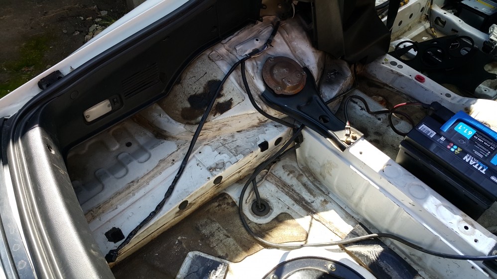

Был сейчас у кузовщика. Его слова: если бы в этом месте был шов - то его было бы видно сверху при открытом капоте. Там все навиду и это место очень сложно скрыть. А вот фотографии внутренней части кузова. Я разбирал салон после покупки и все осматривал. На них можно лучше рассмотреть соотояние задней части кузова. Upd: ссылка на альбом в большем разрешении. Сообщение отредактировал Lefty - 1.12.2017, 14:23 |
