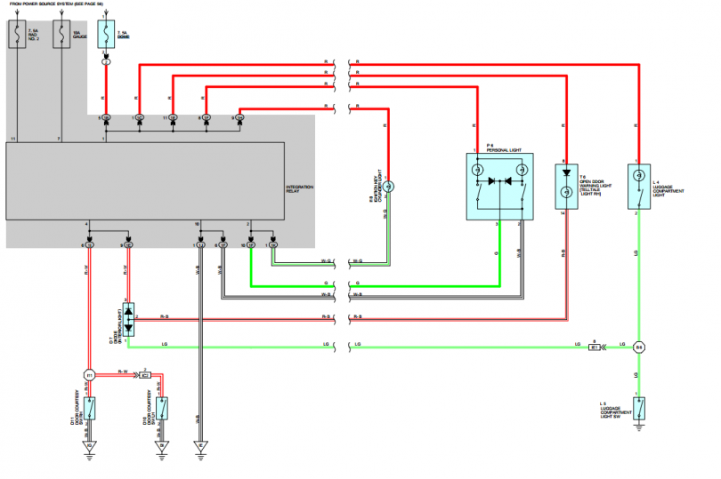

Проверь разъем у водителя в ногах, который отвечает за салонный свет (сняв обшивку стойки ты увидишь провод - проследи куда идет). Да и сам плафон проверить не помешало бы, хотя бы фишку прозвонить.
Вот схема.

сообщение 18.2.2015, 19:29
Ну вот по схеме выше... хотя, опять же, лучше мануал скачать и там смотреть - там и качество выше.
Фишка 1B. От нее питание идет на все фонари, подсветку замка зажигания и т.п.
Что за фишка и как она выглядит - смотри в мануале после схемы, там все ссылки есть.
