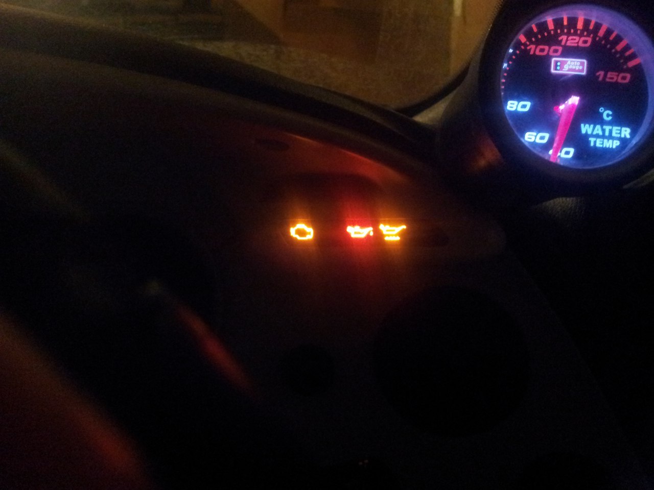

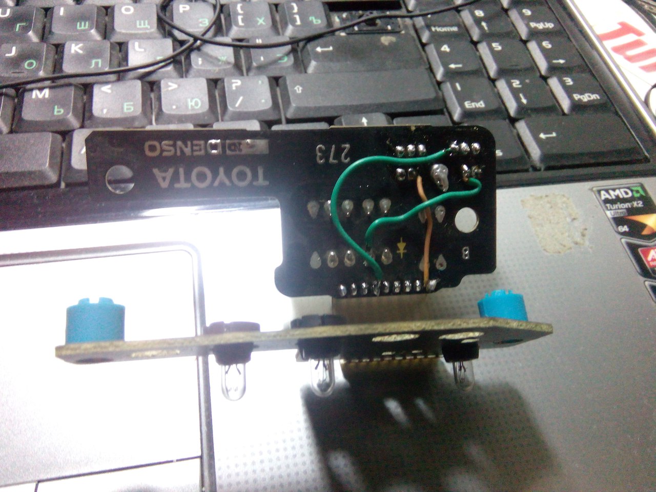

Как то месяц назад загорелся значек низкого уровня масла. По началу грешил на плохой контакт в лампах приборов, так как на кочках он то гас, то загорался. Разобрав, панель я увидел что дорожки на схеме были повреждены и перепаяны
Купил нормальный при включенном зажигании даже загорелась лампа инжектора. вопрос. у все так или у меня ошибка какая то. При запуске двигателя, то лампа инжектора гаснет. Но опять( через пару секунд загорелась желтая масленка. )

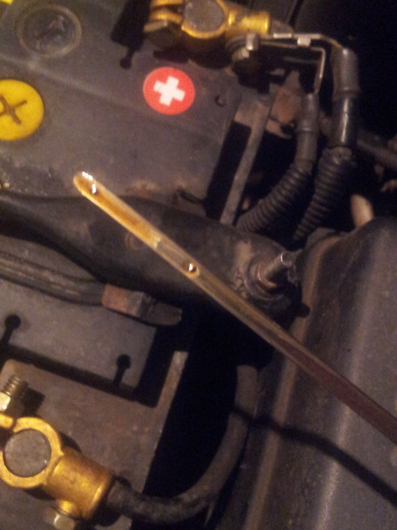

Уровень масла на не прогретой машине чуть выше отметки максимум. А когда прогрею, то уровень между отметкой max и min.
Постоянно слежу за уровнем масла, но этот значек бросается в глаза. (((((

У меня так же. Проблема в самой плате, нужно просто прогреть контакты. У меня так было по крайней мере и помогло.

Я заменил плату и не помогло.
