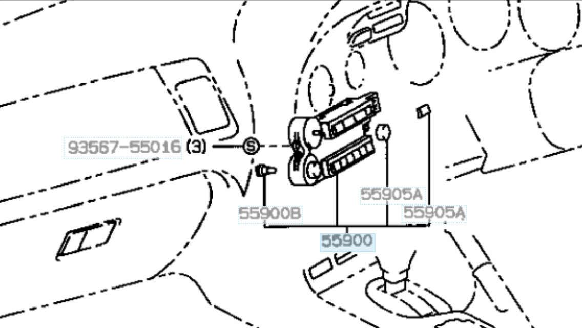

Подробнее, что есть климат? какой именно датчик?

Killa блок климата, с крутилками который. 2 датчика температуры - с улицы который под бампером и второй, что в салон выходит в панель

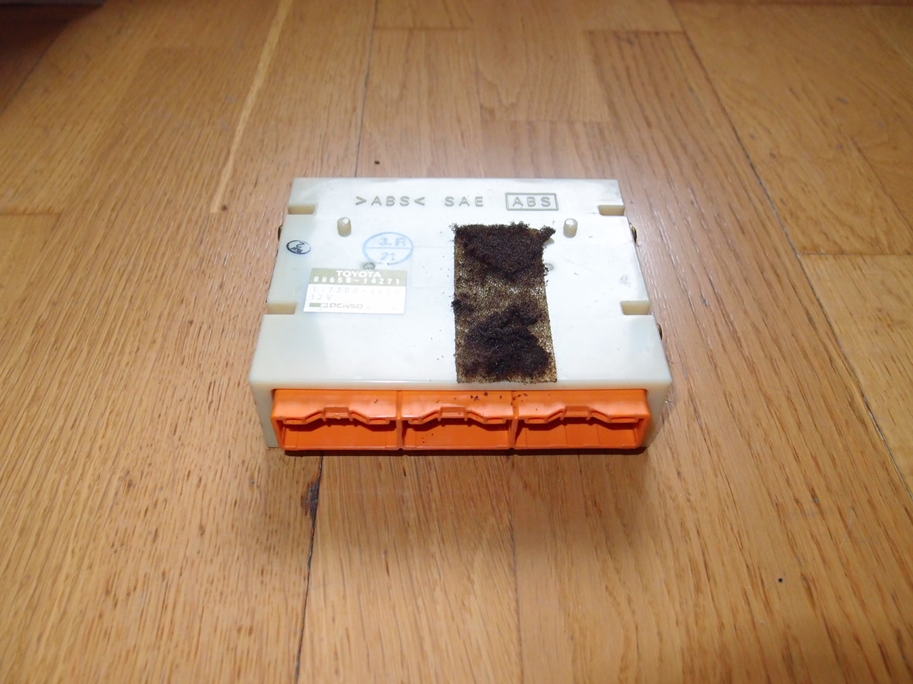

Это блок кнопок. Блок управления смотрели? Бледно желтая коробочка над магнитолой с оранжевыми фишками.Попробуйте поменять ее. У климат-контроля есть еще датчик солнца на торпеде, датчик температуры двигателя,датчик температуры испарителя и датчик температуры радиатора печки. Но они привязаны только к автоматическому режиму, в принудительном работает только пошаговый мотор крана печки (он же мотор заслонок радиатора печки) и мотор вентилятора печки, на остальные датчики климат контролю в таком режиме наплевать. Если замена блока управления (желтой коробочки) не поможет, то скорее всего это пошаговый мотор крана печки ( тут придется снять торпеду и печку, что бы добраться)

Killa Эмм.. Я может что то не понимаю, но с двумя оранжевыми фишками там только один блок...
еще 2 блока друг на друге на мет.рамке отношения к климату не имеют, на сколько я помню... На одном ABS написано, на другом antenna вроде

Сообщение #26
ABS в этом случае - это тип пластика, из которого сделана коробочка

Авто:JZA80 3.0AT
Уловила.. Это абс мне и нужен, получается..
Никто не в курсе, какого характера у него поломка происходит? Что нить отгорает/отваливается в схеме или тупо глюк ловит?
Можно ли это добро располовинить и глянуть? Чтоб в другой город не кататься попусту..
И есть ли у кого (на всякий случай) это "добро" ненужное или на продажу? Подстраховаться надо, если он мертв окажется
Что-то да...
На блоке с кнопками тоже оранжевые фишки, как раз две
На той самой мет.рамке и есть блок управления климатом, аккурат под блоком антенны, (три оранжевые фишки)
