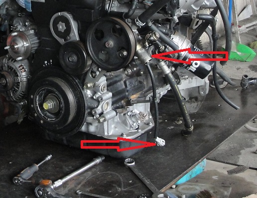

Двигатель 2JZ-GTE VVT-i c 161 Аристо, не работает гидроусилитель руля. На нем находится какой то клапан и с него выходит фишка, подаю на нее питание и гидроусилитель начинает работать.
Куда подключать эту фишку, на новой косе лишних не осталось?

Стрелками отметил клапан на гидроусилителе и фишку.
сообщение 12.5.2015, 12:05
Сообщение #105
Этот клапан снять и переставить сюда с GE (можно насос в сборе, только переходник на бачок с этого взять).
Sub, спасибо, Андрей именно так и посоветовал.

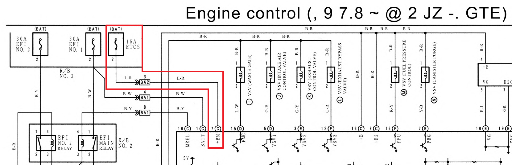

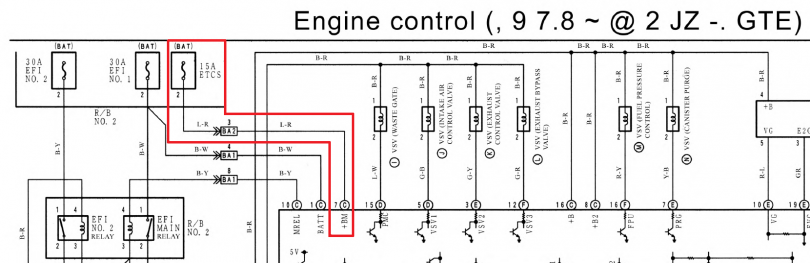

Названия фишки забыли указать. Ну или хотя бы фотку. А еще лучше кусок схемы
На VVT-i на мозг идет отдельный предохранитель 15A ETCS, которого на других версиях просто нет. Я бы его добавил, а не подцеплялся к 30-амперным. Всем же известно, что нельзя ставить предохранитель большего номинала, чем положено.

Там все проще некуда. Один пин, один предохранитель и одна соединяющая их фишка
Фишка мозга C = B78
Я так понял, что "Оставшийся со стороны мотора пин (сине-красный) заизолировать, не нужно подключать, это на трекшен." - это как раз 3 пин. Без него не будет работать дроссельная заслонка.

Все верно, сине-красный - это электродроссель, сюда нужно подать "+".
