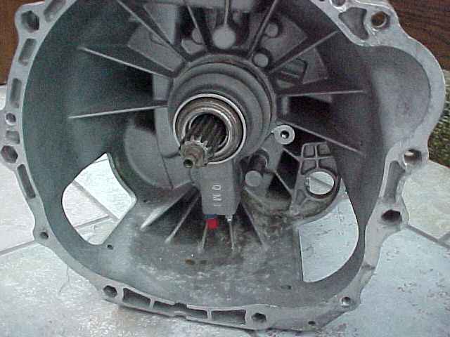

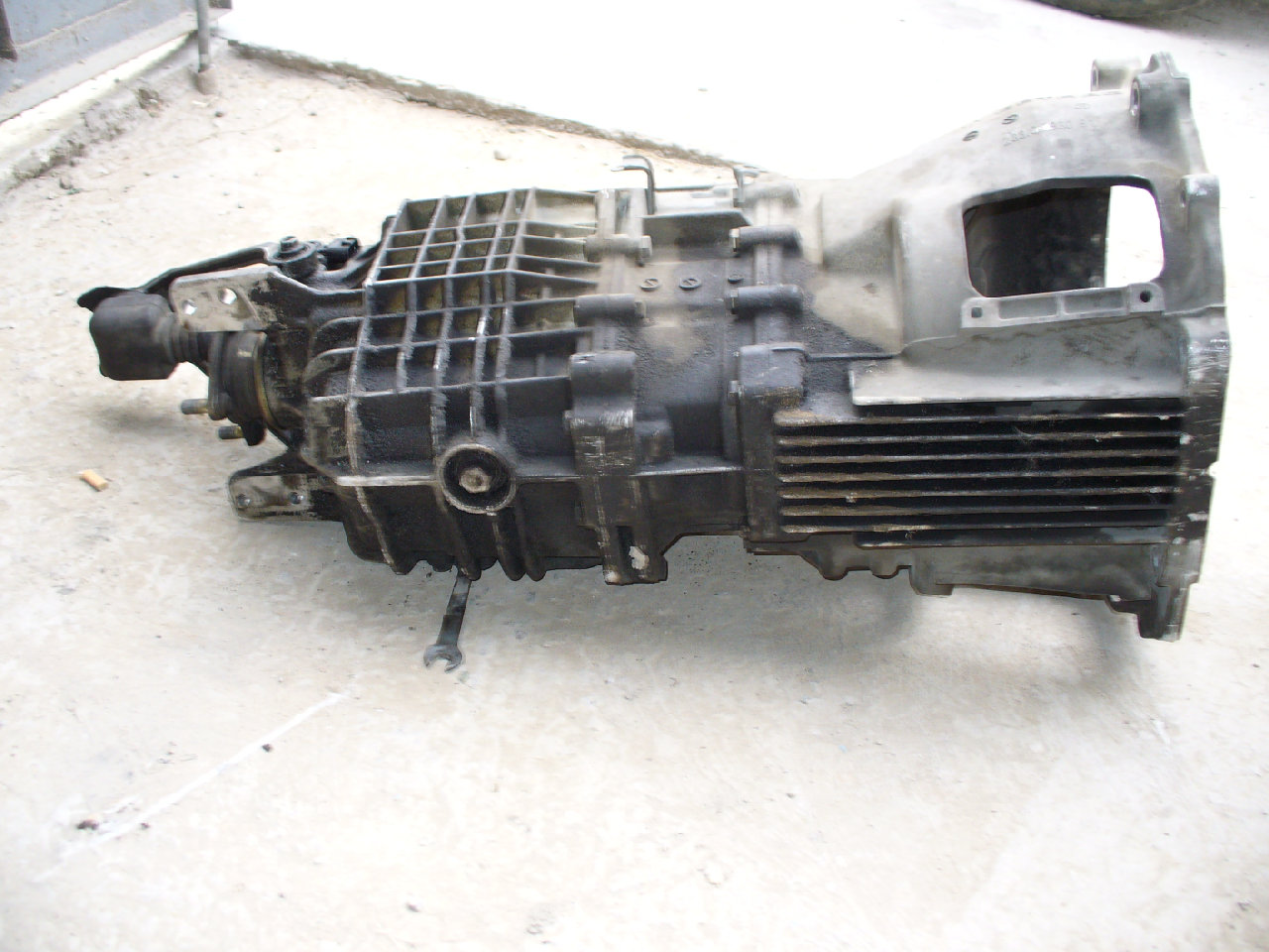

jdi У тебя же вроде Getrag, там 2 окошка по бокам.
Вот:
